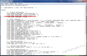

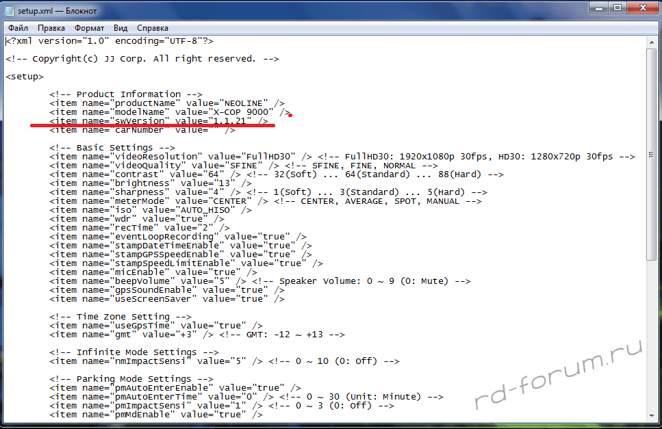

Я так понимаю, текущую версию прошивки ПО и базы данных радаров в приборе посмотреть нельзя?
Версию прошивки посмотреть можно, но на компьюторе. Версию базы камер нет.
Chris
10.11.2014
3 311
SilverStone Doppler
Mitsubishi, Nissan
Подключите карту к компьютеру. Откройте блокнотом файл setup.xml.
