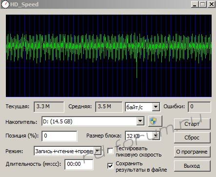

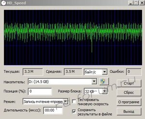

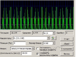

Скорость чтения не показатель - некоторые карты "проявляют себя" только через программу HD_speed. Все внимание на график и логи. Не должно быт ьбольших перепадов в скорости.
График неисправной карты (скорость падает в ноль)
График хорошей карты
