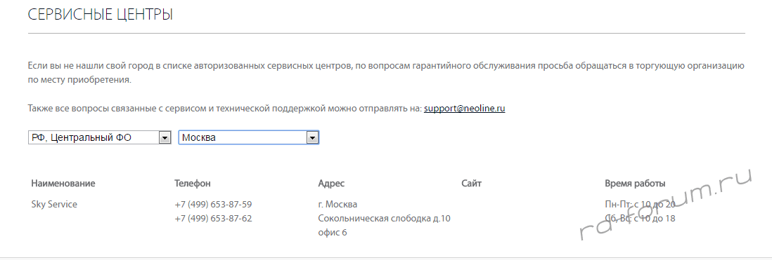

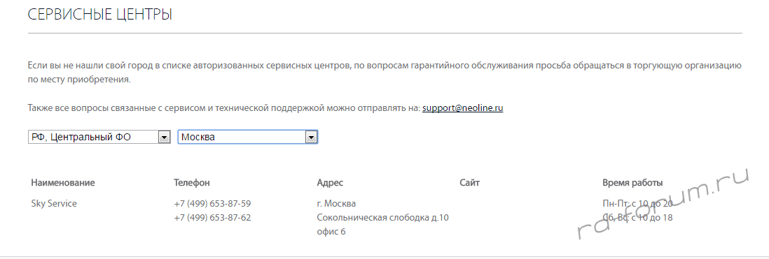

Блин та же фигня на второй день использования! Очень разочарован...а сервис что в Москве один всего?
Chris
10.11.2014
3 311
SilverStone Doppler
Mitsubishi, Nissan
Один.

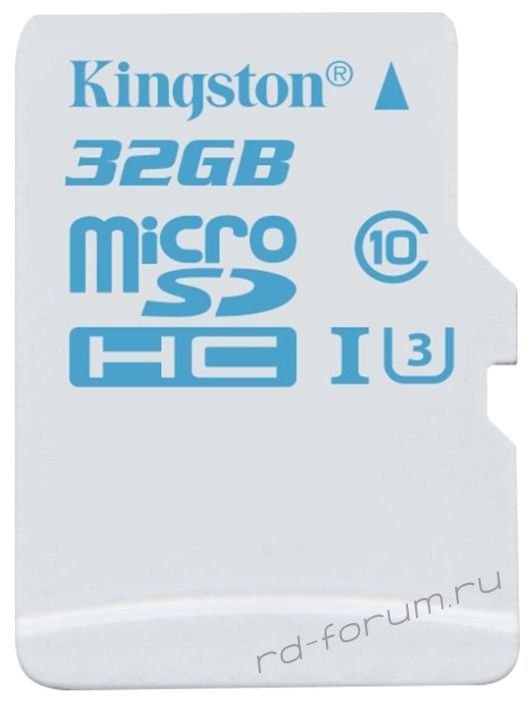

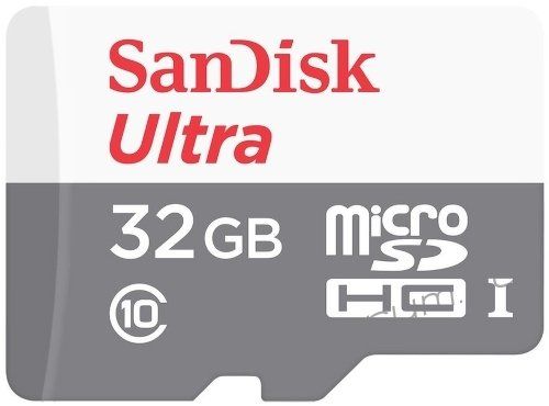

Ув. форумчане! Прошу вашей помощи, поэтому то и зарегался... Сразу скажу что форум листал, но особо не разобрался, в общем сие чудо (x-cop 9000) начало исполнять: запись видео приостанавливается потом заново начинается через разные промежутки времени, сигнализирует и пишет что запись остановлена, и все это сопровождается подвисанием устройства. наверняка эта проблема не только у меня, так как же она лечится? Одна карта отработала около 3 месяцев и сдохла, купил другую на 16гб , немного поработала и началось эта х**ня. Пробовал с телефона ставить, также попишет немного и начинает исполнять. Прошивка последняя с оф сайта. Заранее спс
dmkovpak
11.07.2016
Neoline X-Cop 9000
Lada Kalina 2
Нужна более быстрая карта памяти.
У меня сначала была Sandisk - постоянные остановки записи. В логе показовало, что карта медленная.
Затем поставил Kingston и все стало работать как надо
Kingston выше классом UHS и соответственно дороже ~ в 2 раза
