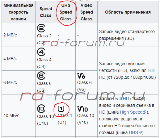

Что касается карт:
Простого обозначения "Class 10" недостаточно, нужно чтобы ещё стояла маркировка UHS-1 (на самой карте обозначается как единичка в букве U).
Форматируйте на ПК (а не в гибриде). Файловая система — FAT32, размер кластера 32 КБ (да, это важно).
Если все эти условия выполнены, но всё равно периодически "запись остановлена", проверяйте карту на ПК:
Тестируем программой HD_Speed (кликабельно). Режим — запись+чтение+проверка, длительность — 15-20 минут, можно и дольше (если "запись остановлена" появляется далеко не сразу).
Наблюдайте за графиком - не должно быть резких провалов в скорости до 2МБ/с. Если такие провалы есть — вуаля — на этих-то местах запись и будет останавливаться, карта непригодна для использования в видеорегистраторах.
