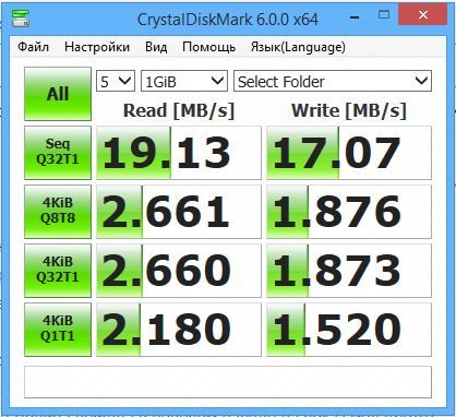

Прогонял в Crystal disk Mark, но не уверен в результатах этих тестов. Все карты, кроме Sandisk, показали скорость чтения не превышающую 21.5. Только я так и не понял, что это за единицы? Мбит/сек? Мбайт/сек? Причем, Samsung Pro Plus показал практически одинаковую скорость чтения и записи-в районе 20. У Kingston чтение в районе 20, а запись не превышала 10. Тестировал карты через обычный переходник SD-microSD в слоте для SD-карт своего ноутбука. Пробовал тестировать через порт usb 2.0 при помощи кардридера-результат почти такой же или даже чуть хуже. Поэтому я и усомнился в результатах этих тестов. Почему все карты показывают почти одинаковый потолок скорости чтения 19.5-21.5? Может это предельные возможности моего чипсета? Хотя ноутбук у меня не совсем дохлый.
В итоге последнюю карточку Sandisk Extream A1 я не тестировал, в просто сразу вставил в комбик и все заработало. В итоге, почему из 2 карт (Samsung Pro Plus 10 класс U3, заявленная скорость чтения и записи 100/90 мбит и Sandisk Extream A1, 10 класс U3, скорость чтения и записи 100 и 90 мбит соответсвенно ) Samsung отказалась работать, а Sandisk заработал? Сдается мне, что комбик тут ни при чем, а все дело в том, что заявленные некоторыми производителями характеристики карт не соответствуют действительности. Кстати, на оборотной стороне упаковки Samsung имеется наклеечка, где очень мелкими буквами напечатано следующее: Устройство не предназначено для применения в задачах, связанных с интенсивной записью данных (например, видеорегистраторы… ). И там же упоминается о том, что заявленные скорости чтения и записи получены производителем по каким-то особым методикам и не факт, что будут достижимы в условиях реальной эксплуатации. Занавес. Но на лицевой стороне упаковке гордо красуются и 4К, и скорость чтения до 100, и скорость записи до 90, 10 класс, все дела.
После эпопеи с поиском нормальной карты памяти я понял, что выбрать хорошую скоростную карту, пожалуй, даже сложнее, чем сам комбик.
Там должно быть написано (+ комментарий: MB/s” means 1,000,000 byte/sec.)
И в этом случае
это чуть менее 80 мбит \ секунду. Сравниваем с заявленной и "требуемыми" тридцатью...
