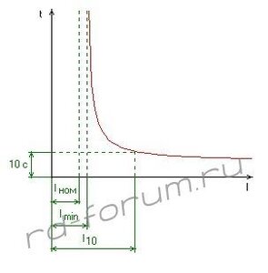

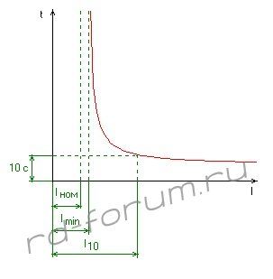

На колкости от @umpel реагировать не буду, но мнение выскажу:
В электрической цепи предохранитель является слабым участком этой цепи, сгорающий в аварийном режиме, тем самым разрывая электрическую цепь и предотвращая последующее разрушение высокой температурой. Т.е. он отключает от электросети электроприбор, который начинает потреблять электрический ток, сила которого стала больше номинальной.
Определённой силе тока срабатывания предохранителя соответствует определённое поперечное сечение проводника нити предохранителя. Если сила тока в цепи превысит максимально допустимое значение, то легкоплавкий проводник перегревается и расплавляется, защищая цепь со всеми её элементами от перегрева и возгорания.
При отключении плавким предохранителем короткого замыкания ток короткого замыкания продолжает протекать в цепи до срабатывания вставки предохранителя. Ток короткого замыкания ограничивается при этом только величиной полного сопротивления цепи.
вставка предохранителя расплавляется не мгновенно, а имеет вполне конечное время срабатывания. Обычные типы предохранителей из-за относительно большого времени срабатывания могут не обеспечить защиту полупроводниковых приборов при коротком замыкании по причине того, что скорость нарастания тока например через транзистор элементной базы электроприбора значительно превышает скорость расплавления плавкой вставки предохранителя. По этой причине предохранитель при перегрузке перегорит, но уже после того, как будет пробит полупроводниковый прибор.
Расчёт предохранителя ведется с учётом тока короткого замыкания в конце линии, нагреванием проводников, проседанием напряжения, а также с учётом потребностей самого потребителя. Выделенная в ходе протекания электрического тока через проводники теплота должна рассеиваться в окружающую среду, не повреждая при этом каких-либо частей и/или составляющих проводящих частей электрооборудования.
