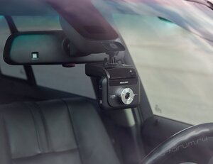

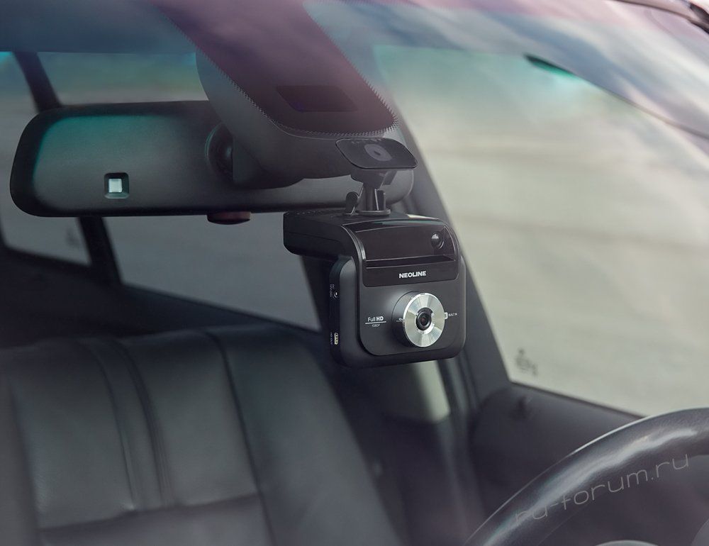

А какие режимы радара были у Вас включены, какие выключены?
Так, насколько я помню, все помехи от дверей (до 1-2 деления шкалы), от датчиков слепых зон и круизов (до 4-5 деления шкалы) фиксировались в "К" диапазоне. Режимы детектора включены по умолчанию, по-моему там всё "вкл" кроме "X" и "Ka".
У вас случайно рядом с 9500 другого девайса с GPS-модулем на лобовухе не висело?
Нет, там только штатные датчики дождя/света. Прибор расположен на скотче так же, как в рекламном ролике Неолайн. При этом штатный навигатор машины продолжал вести меня по местности без запинки.
А запитан был штатно, через прикуриватель или питание было замоклачено? Перебоев с электричеством в машине, с прикуривателем не наблюдалось? Электротехника - наука о контактах. Спутники отключаются, если гибрид теряет питание (отсоединяется) от АКБ. Может провод где наполовину передавлен, контакты в прикуривателе окислились, в следствии чего контакт то есть, то нет?
Подключен штатно. А насчёт контактов - верно сказано, проведу некоторые наблюдения. Надеюсь и подозреваю, что разъем был не до конца вставлен в прикуриватель.
