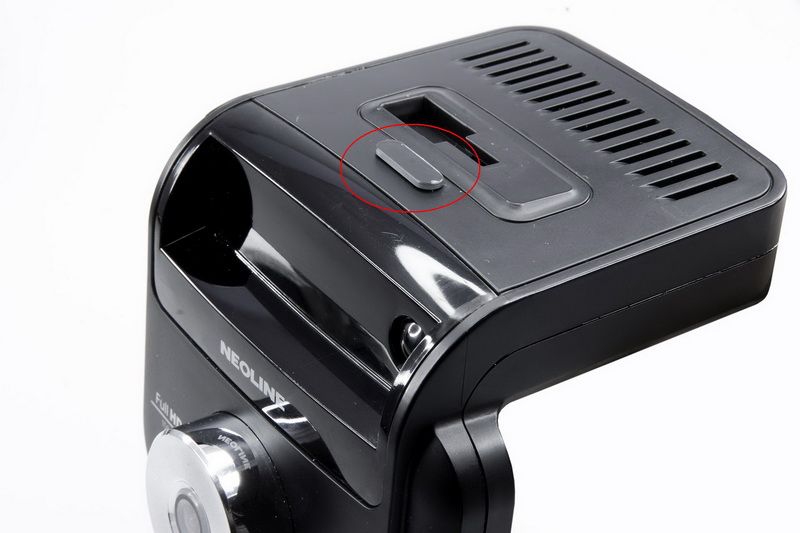

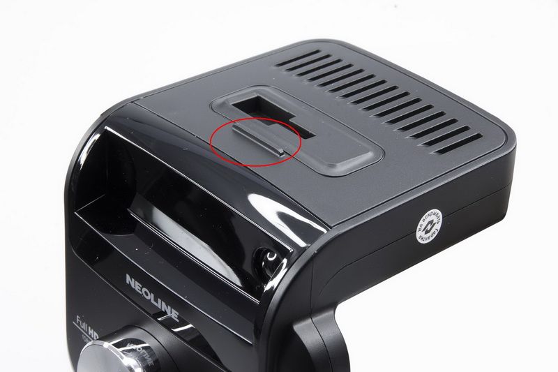

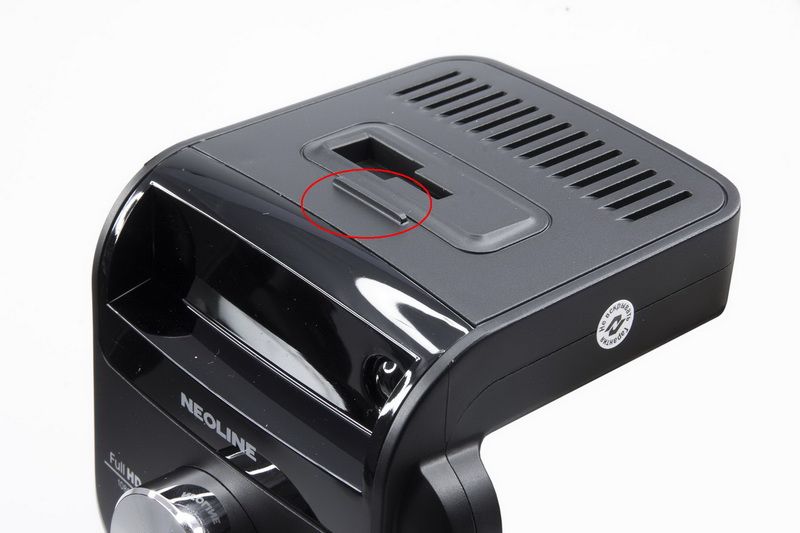

Уважаемые пользователи, как и обещал, выкладываю решение для крепления Х-СОР 9500, чтобы полностью убрать возможные вибрации устройства при движении по кочкам и неровностям, особенно при использовании крепления на присоске.
Начиная с серийных номеров ХСОР950914К мы изменили верхнюю часть корпуса, добавив один элемент.

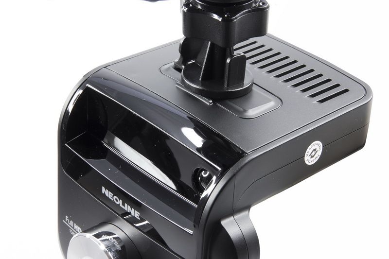

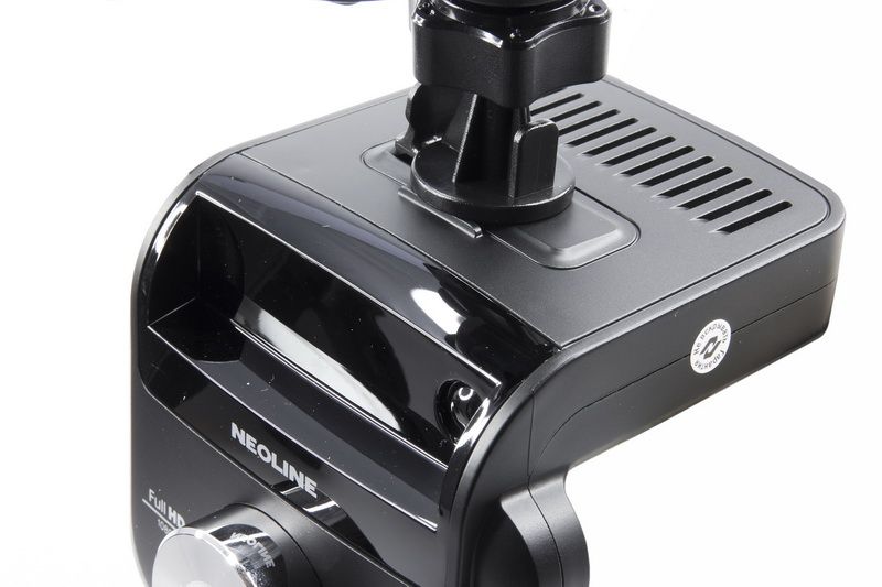

Такое решение помогло плотней зафиксировать крепление и в то же время крепеж достаточно легко снимается.

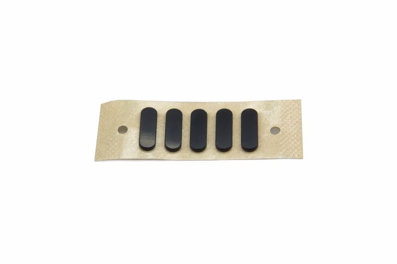

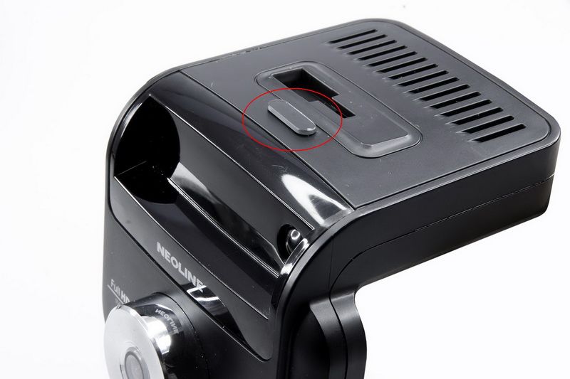

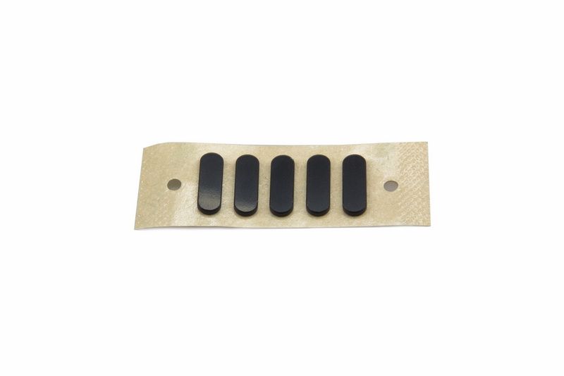

Пользователи, которые на данный момент уже приобрели Х-СОР 9500 и находят проблему с вибрациями смогут устранить ее обратившись в свой сервисный центр, который по запросу предоставит такой элемент:
Это пластиковая пластина на 3М скотче, очень плотно и крепко прилегает к верхней крышке Х-СОР 9500 и также препятствует любым возможным вибрациям.

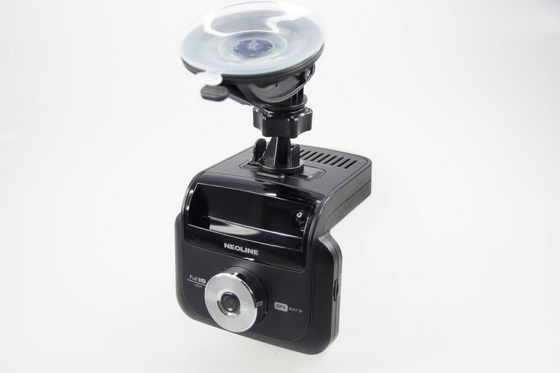

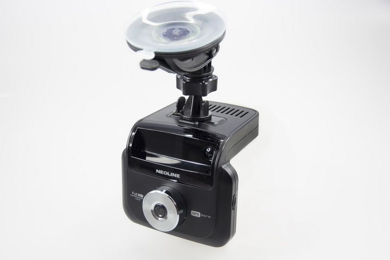

Мы протестировали Х-СОР 9500 на присоске с дополнительным элементом и можем заверить, что вибрации не наблюдаются.
А подскажите толщину пластинки, так как у нас нет сервисного центра в регионе -(
