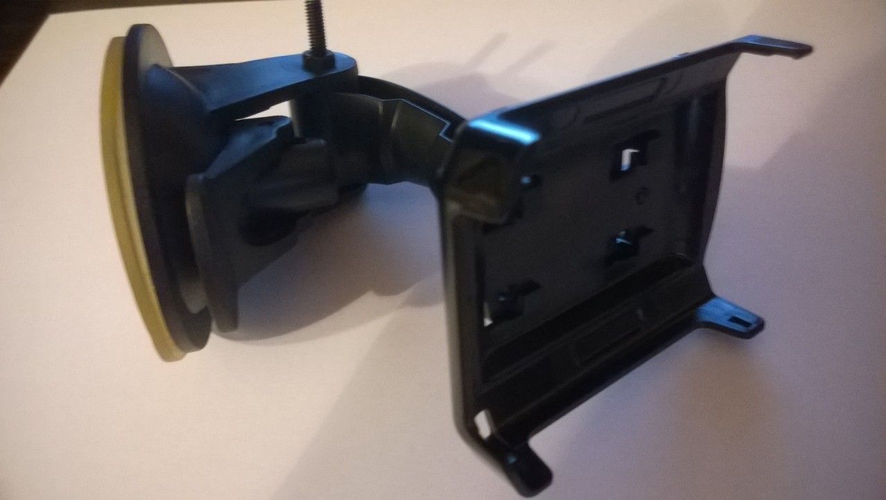

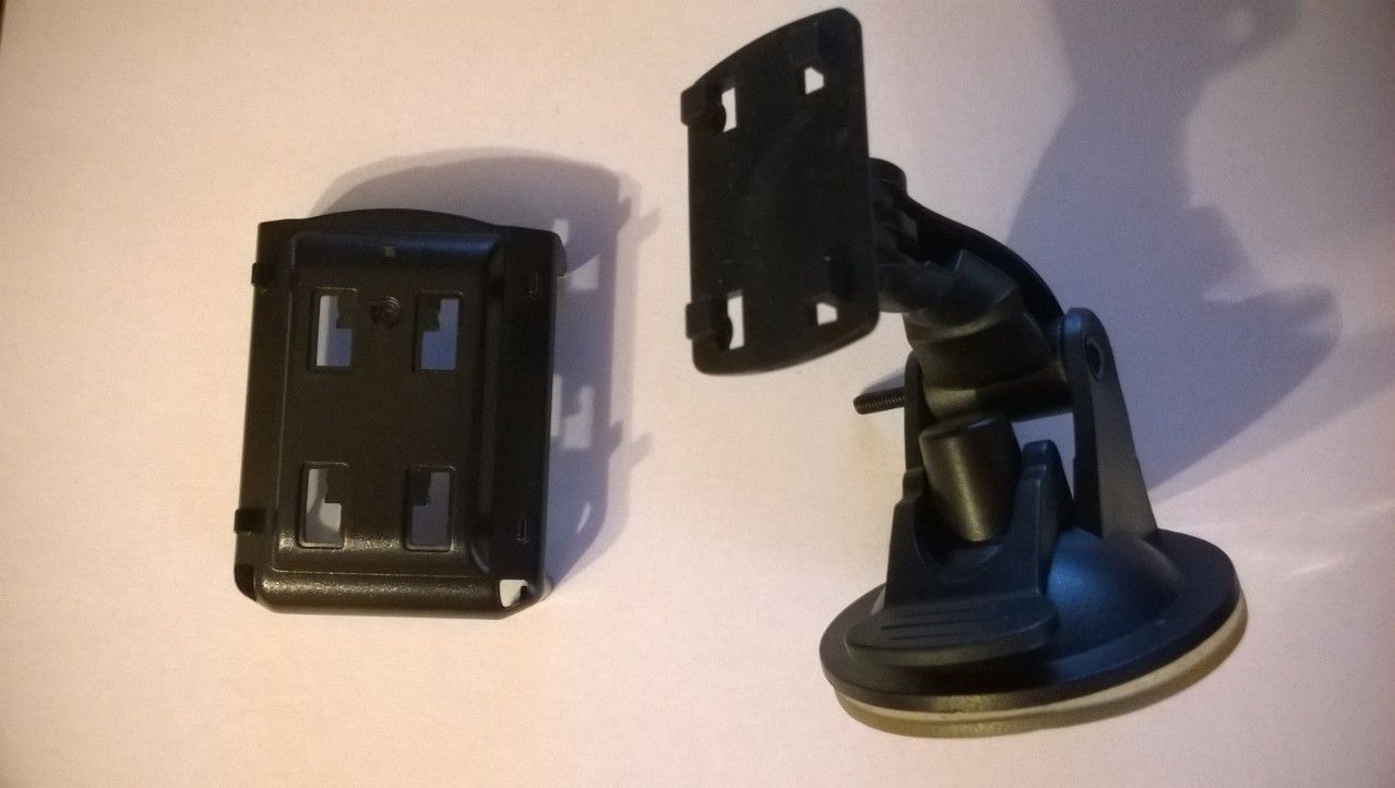

Соглашусь, что ничего сложного нет, можно самому сделать. Конечно, такой элемент поможет. Но при условии, когда надел на крепление и больше не снимаешь. А если снимать и цеплять (чтобы не украли), то со временем крепление разболтается и с этим элементом. На мой взгляд, изначально не продуманно крепление. Использовано то, что в последнее время применяется во многих устройствах. Чтобы не придумывать новое. Оно не совсем подходит для нашего гибрида. Точка крепления в центре широкого квадрата уже подвержено вибрации. Вот, когда зацепы, как краб в 4-х углах, тогда будет толк. Как, пример, на фото крепление со старого видеорегистратора. Вибраций нет.
