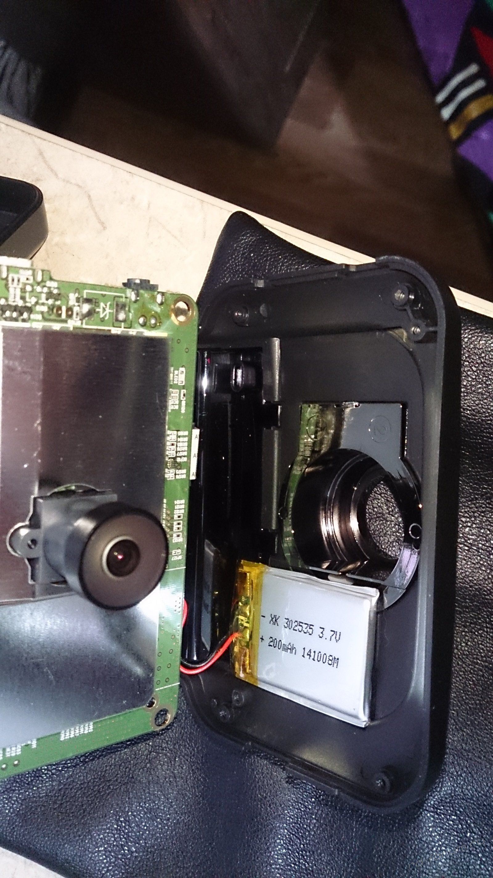

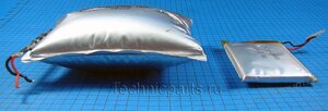

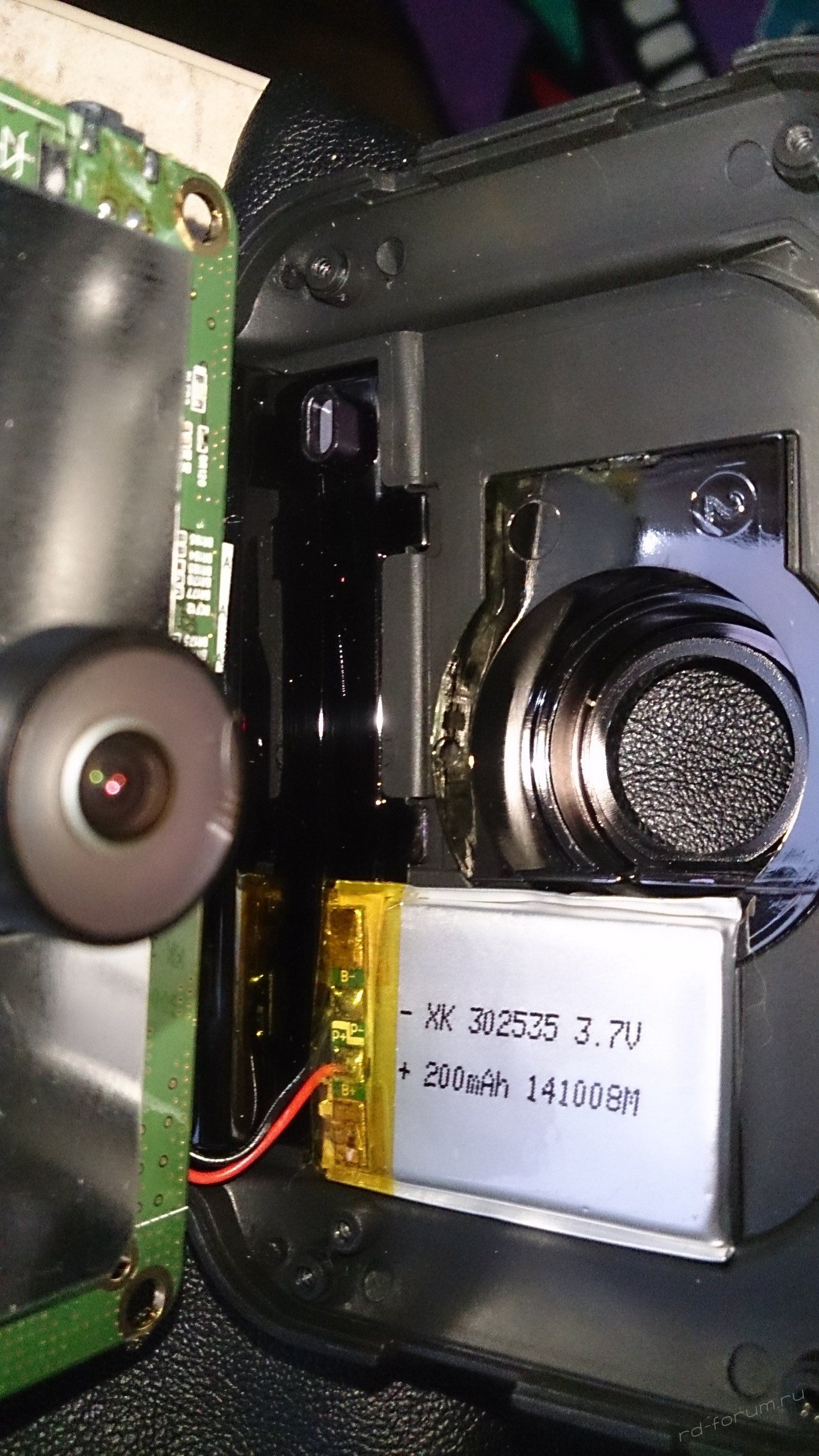

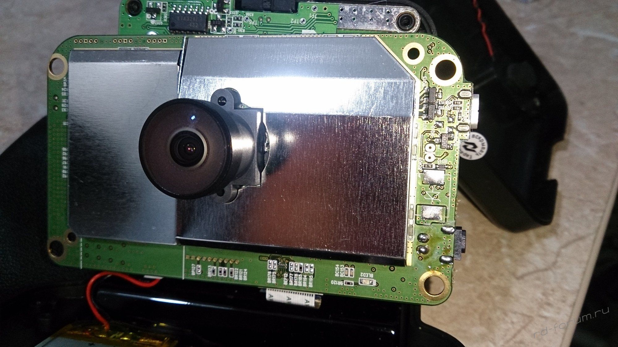

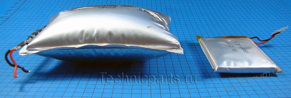

В связи с тем, что участились вздутия нашей батарейки, решил и я проверить свое устройство. И что из этого вышло написать краткую инструкцию.

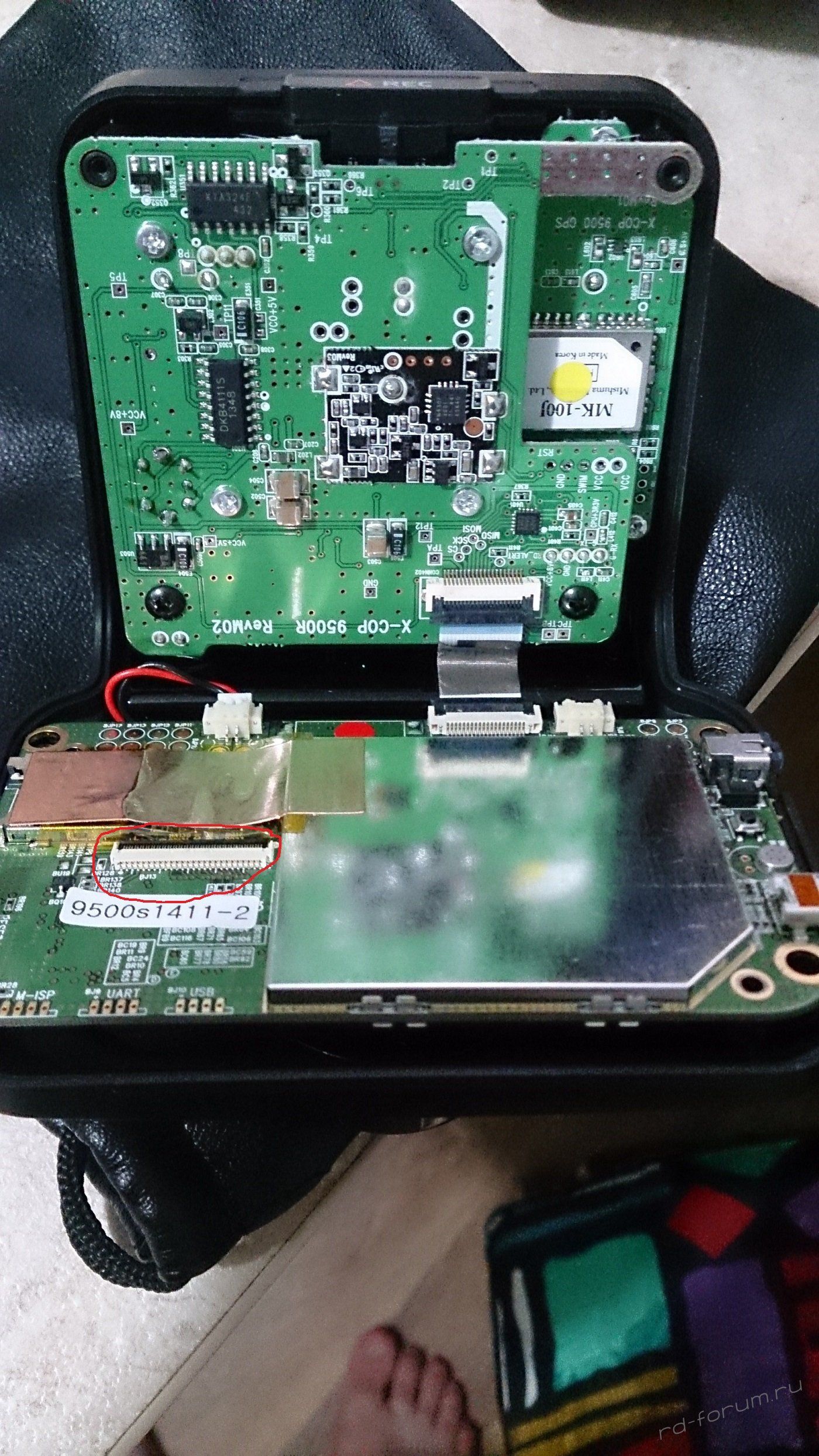

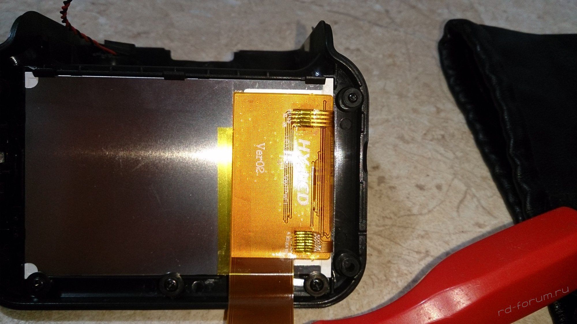

РАЗБОРКА
1. Разбирается прибор легко, путем снятия иголкой 6 резиновых заглушек и отвинчивания 6 шурупов. Будьте внимательны, т.к. длина шурупов разная.
2. Снимаем динамик. С разъема или с корпуса. Он приклеен на двухсторонний скотч.

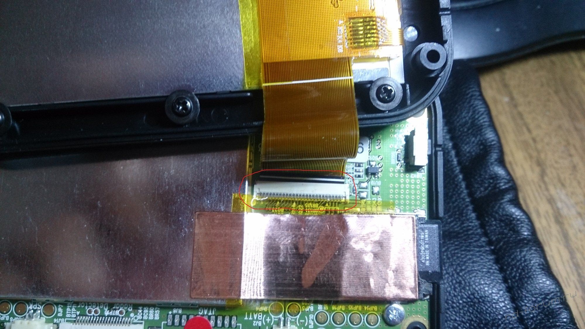

3.Вынимаем шлейф дисплея с платы. Здесь скажу сразу, что после этого устройство работать не будет.
4 Откручиваем 2 шурупа платы дисплея и вынимаем саму плату и смотрим на батарейку. если вздулась, то меняем.
СБОРКА
1. Подсоединяем шлейф дисплея на плату. Прибор работать не будет. Т.к. не будет контакта между шлейфом и платой. Тут я промучился часа два, пока не засунул кусочек прозрачной плотной пленки межу шлейфом и верхним пластиком разъема.
У кого черный дисплей при вкл. прибора (если его не разбирали), то причина будет в нем.
2. Подсоединяем разъём динамика или ставим сам динамик в корпус.
3. Подключаем 12В для проверки. Можно взять с компа (желтый +, черный -). Понятно, что шнур от прикуривателя.
4. Если все гуд-собираем. Если нет, то "трахаемся" опять с разъемом дисплея.
5. Закручиваем шурупы, обращаю внимания на их разную длину.
Если б я знал, что буду "трахаться" с разъемом, то и не лез бы туда. А так как сервиса у нас нет, то пришлось самому все делать. Батарейка 2.JPG Батарейка.JPG Дефектный разъем.JPG Общй вид линзы.JPG Общий вид.JPG Плата дсплея.JPG Вздутая и нормальная батарейка.jpg
