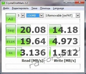

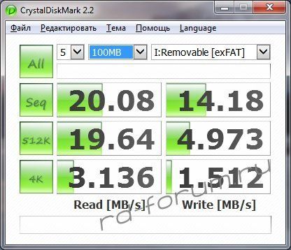

начались опять отвалы с картой памяти. не идет запись видео регистратора. До этого стояла родная карта, отвалы были постоянно. поменял 3 месяца назад на SanDisk Ultra и в итоге уже опять та же история.
    35 КБ · Просмотры: 1 376

да факт в том, что запись не идет, типа карту не видит. С специально остановил машину и залез в настройки посмотреть снятое видио. И посмотрел, видео-карту то увидело. Там программная ошибка
X-COP
Neoline
04.12.2012
1 103
Escort 9500 xi=> X-COP 7500s
Здравствуйте.
Попробуйте отформатировать карту памяти с помощью сторонних утилит на ПК.
Здесь как-раз критична скорость записи, а не чтения.
