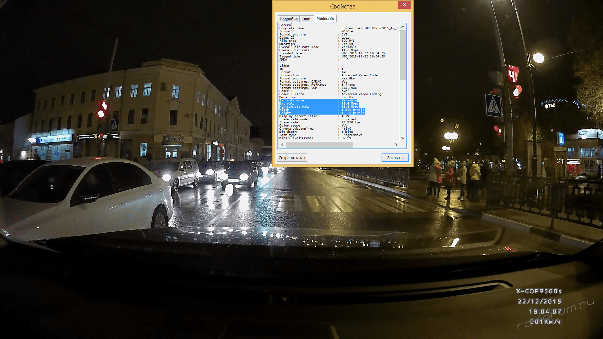

    547,7 КБ · Просмотры: 856

Программисты заявляют до 20, я выше 18,5 не видел на высоком.
1. у меня 80% файлов FHD в высоком качестве пишет с битрейтом 12-13мбит. это нормально? остальные не выше 15-16. в теме x-cop 9000 ролики записаны 18-20мбит.
как то странно нашему аппарату битрейт подняли.
2. после полной зарядки, выключения гибрида и отключения питания запустить гибрид я могу только на 10-15секунд, после чего он отключается и больше не включается. скоро ему не будет хватать аккумулятора для окончания записи последнего файла. я молчу про заявленные 20 минут. аппарат на морозе/жаре не оставлял. могу я рассчитывать на замену аккумулятора по гарантии?
Если это действительно так , то считаю , что разработчикам нужно уделить больше внимания топовому устройству и постараться довести качество видео до более высокого уровня.
Как то мы не можем дождаться обещанных улучшений видео, хотя и прошло уже больше года.

У меня на 21 получается днем 14,8 ночью 14,5 . На 23 получается днем 18,2.
