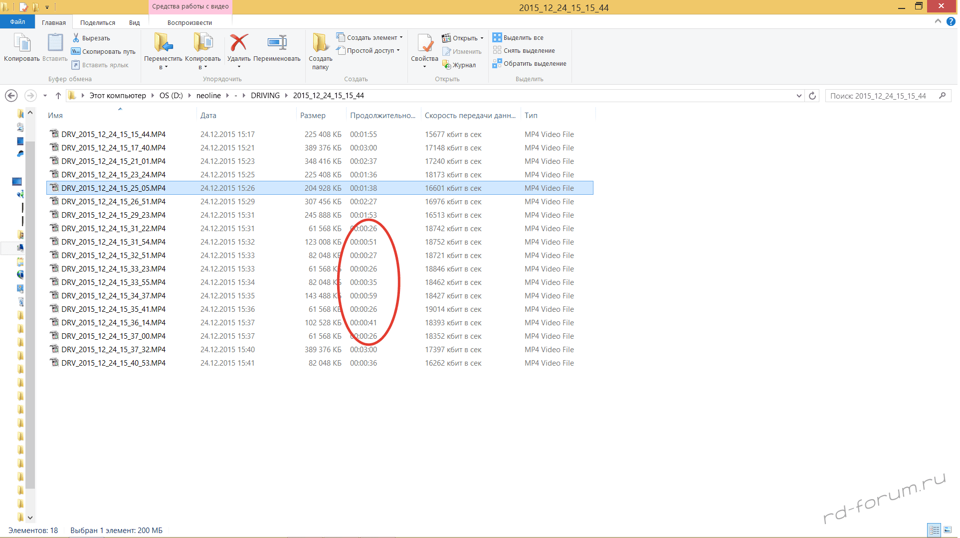

у Вас сколько продолжительность ролика выставлена? у меня например 3 мин, и если во время поездки есть файлы с меньшей продолжительностью, то с высокой долей вероятности можно сказать, что карта в это время отвалилась и между файлами будет пропуск в несколько секунд. само собой при условии, что в это время регистратор не перезагружали, настройки не меняли.

У меня тоже выставлено 3 минуты. Катаюсь на 23 всего три дня , далеко пока не уезжал, но в тех записях , что есть , остановок пока не замечал.
