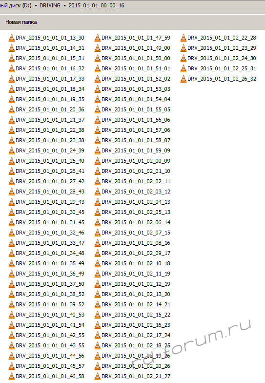

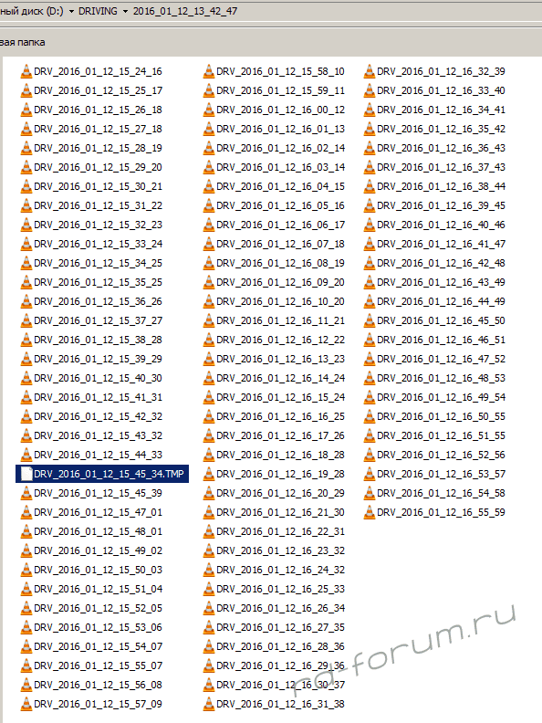

Как обещал. Спутников нет, по-этому время неправильное.
Пропусков в записях нет.
Вчера:
Сегодня:
Если посмотреть на второй скрин, то понятно, что перезаписывались не вчерашние видео в хронологическом порядке, а сегодняшние, т.к. девайс снимал с 11 утра... Завтра начнется новая папка и тогда запись должна остановиться, если он не будет перезаписывать старые ролики.
Повесил дальше. Карта все еще Toshiba, настройки по-умолчанию.
Ложная тревога. Все перезаписалось (вчерашние все потерло).
Один битый файл - отключал от питания, АКБ нет.

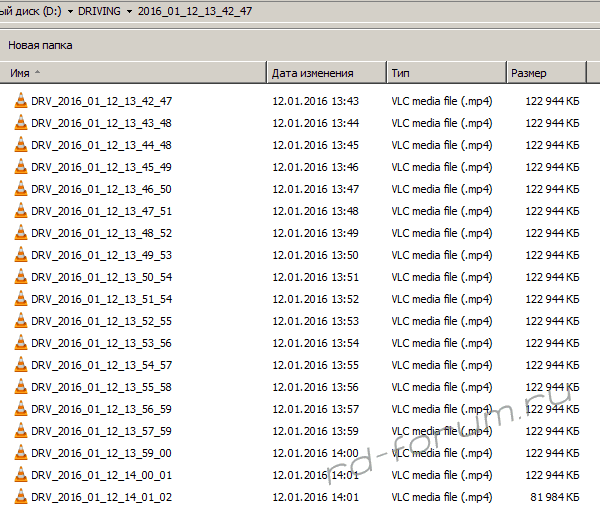

@X-COP, это 23 в FHD с максимальным битрейтом? у меня с такими настройками при битрейте 18427 файл весит 143500кб. у Вас размер файла меньше. это из-за отсутствия спутников? может в них причина?
для наглядности выведите битрейт (скорость передачи данных) в настройках проводника. как в моём сообщении https://www.rd-forum.ru/threads/neoline-x-cop-9500s-super-gibrid.5827/page-8#post-348705 ну и закиньте пару файлов с максимальным битрейтом на файлобменник.
