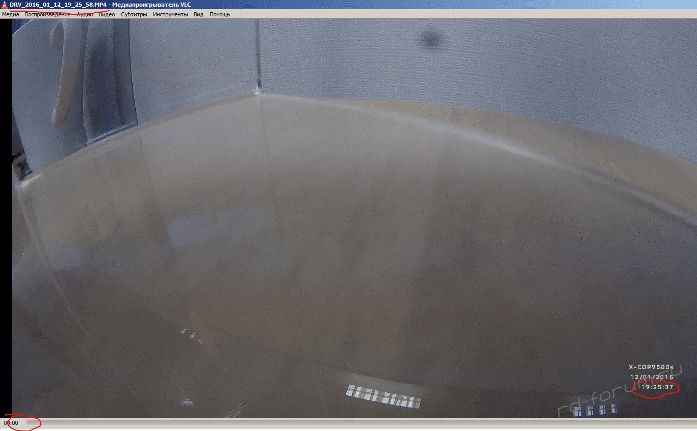

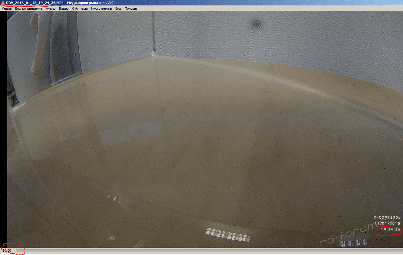

Ув.@X-COP вот есть пропуск, не знаю правда по какой причине.
TMP - файл битый, т.к. отключал от сети, а АКБ нет в этом 9500s.
Если имелось в виду следующие по названиям, то логика после старта немного отличается. Пример:
*19-24-36 время начала записи
По логике следующий файл должен быть 19-25-36, но он 19-25-58. Смотрим время начала этого ролика:
Оно такое и есть, а название со временем +22сек...
Чтобы приблизить к реальным условиям, сейчас буду периодически провоцировать на экстренную запись, иначе наполняется только 1 папка.
