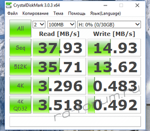

Пусть хоть 18 до ума доведут. Мы уже большего не требуем. Сейчас же 18 есть.Вот характеристики карты.
    22,1 КБ · Просмотры: 960

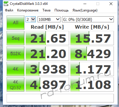

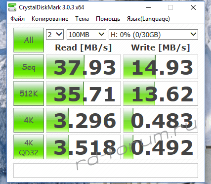

Вчера установил карту с этими характеристиками
За 40 минут записи вроде остановок нет. Ещё покатаюсь , потестирую тогда можно будет делать выводы. Правда, характеристики от предыдущей практически не отличаются. Так что посмотрим.
По совету @gse выписал с поднебесной карту Трансценд UHS-1 на 64 Г. Вот тогда можно будет говорить конкретно в чём проблема.
    23,8 КБ · Просмотры: 857

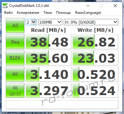

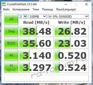

Сегодня установил Трансценд Premium U1 с указанными ниже характеристиками. Через 2 минуты запись опять тормознулась .
Ув. @gse может ещё есть какие то мысли по поводу карт памяти?
Если не много почитать форум, то станет ясно - это мы уже проходили.
    22,3 КБ · Просмотры: 804
