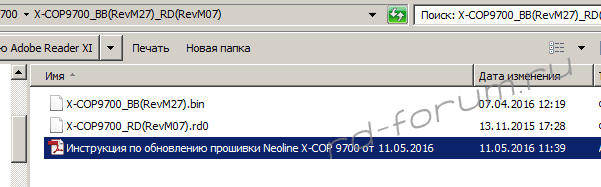

Подробная инструкция идет в архиве ко всем прошивкам - там со скриншотами. Не смейтесь, но самая частая причина, почему не прошивается - на карту памяти кидают архив.

Поскольку эту мудрёную технику управления я как то освоил, удалось обновить устройство, но только в части видео-регистратора, а радар-детектор и базы, девайс почему-то не увидел, хотя и стёр с карты, как описано в инструкции после обновления устройство файлы обновления стирает. В этой связи прошу разъяснений у уважаемого сообщества, не увидел девайс прошивку потому, что уже стоит новое обновление или ещё что?

Все верно. Если файлы обновления стерлись, то значит прошился. База GPS обновляется моментально, по-этому можно пропусть момент самого обновления. И перезагрузка устройства происходит только при обновлении прошивки .bin.
