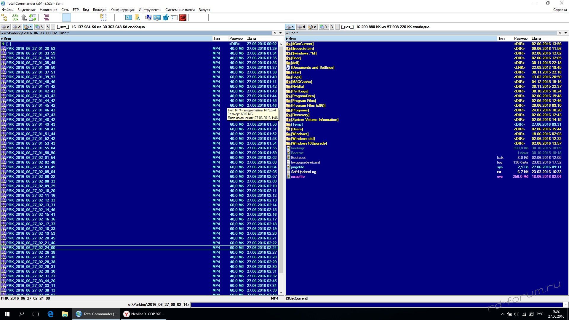

Вопросы к уважаемому X_COP:
1. В последнее время заметил такое явление (прошивка свежая, 27). При заполнении карты памяти, когда идет стирание старого файла и запись нового, иногда прибор издает мелодичный звук. Позднее, при просмотре файлов на ПК, файлы, отмеченные этим звуком, не воспроизводятся, выдается ошибка типа "файл поврежден". Прибором пользуюсь давно (не менее полугода), раньше такого не наблюдалось.
2. Запись файла в папку EVENT происходит только за 8 секунд до события. Раньше было 10 секунд, и этого было маловато. Не связано ли это с увеличением бит-рейта видео и можно ли как нибудь увеличить это время (какими-то настройками или прошивкой)?
3. Какой бит-рейт при настройке качества видео Высокое/Среднее/Обычное?

Действительно похоже на глюк. Обновите прошивку с сайта, сделайте ресет и отформатируйте карту памяти.

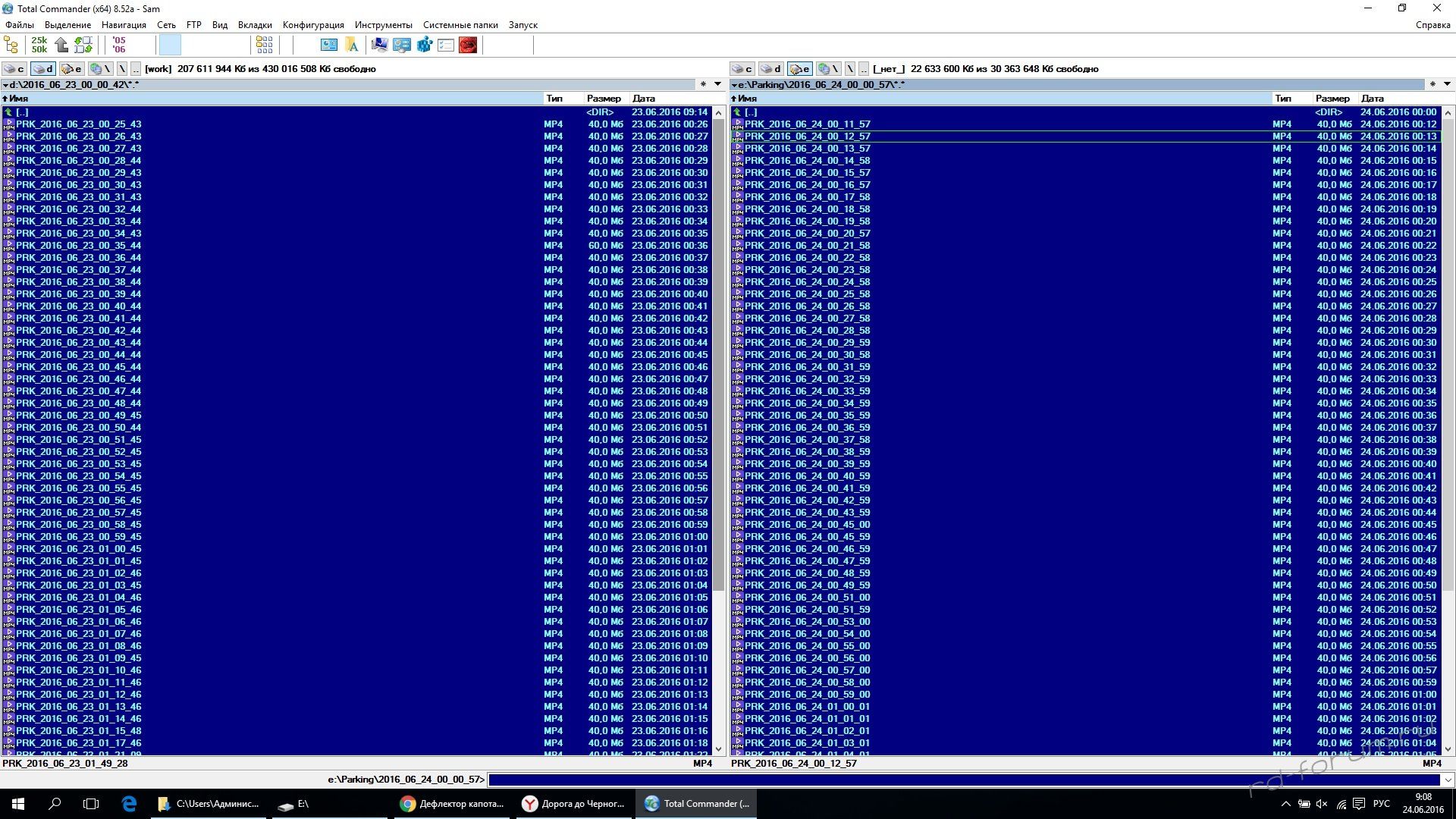

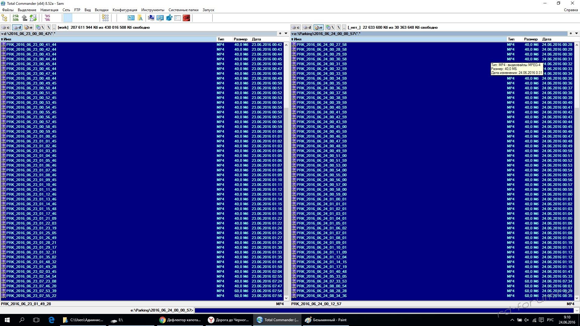

В общем по итогам: - Не помогло. Заново прошил, сбросил все настройки, карту отформатировал. Первый день все писалось нормально, в папке Parking появились две папки с датами (позавчерашняя и вчерашняя). Записи были по событиям. А сегодня проверил и опять началось то же самое. Пустые записи ночью с 1:30 по 2:30 каждую минуту.
Так же есть ещё одна проблема с записью звука. При включенной записи звука на фоне идут усиливающиеся щелчки и свист. Сначала грешил на кабель 3-pin. В итоге, пробовал подключать и от прикуривателя, свист и щелчки точно так же присутствуют. В одной из тем с такой же проблемой человеку посоветовали поставить фильтр питания, но он не поможет. Устройство питающееся от выключенной машины, напрямую от аккумулятора не может получать помехи от бортовой сети.

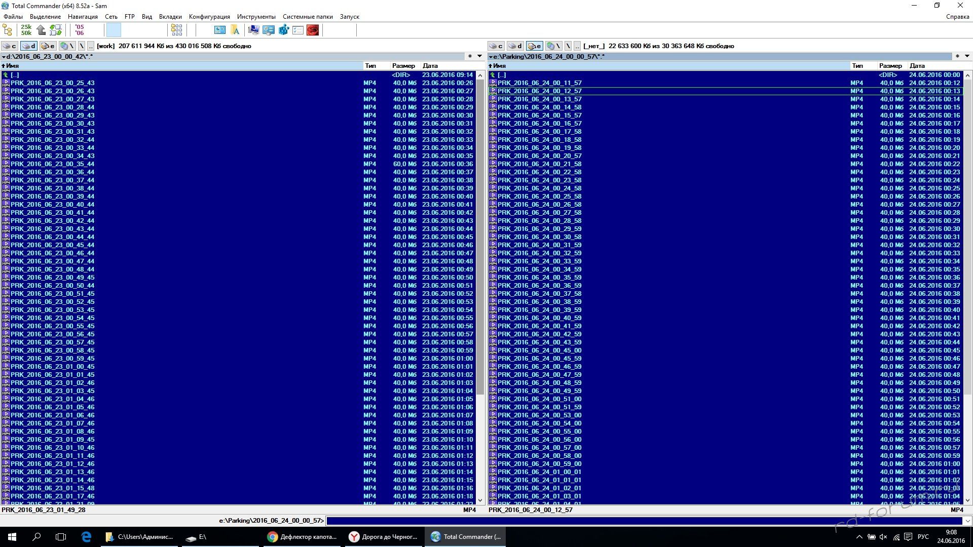

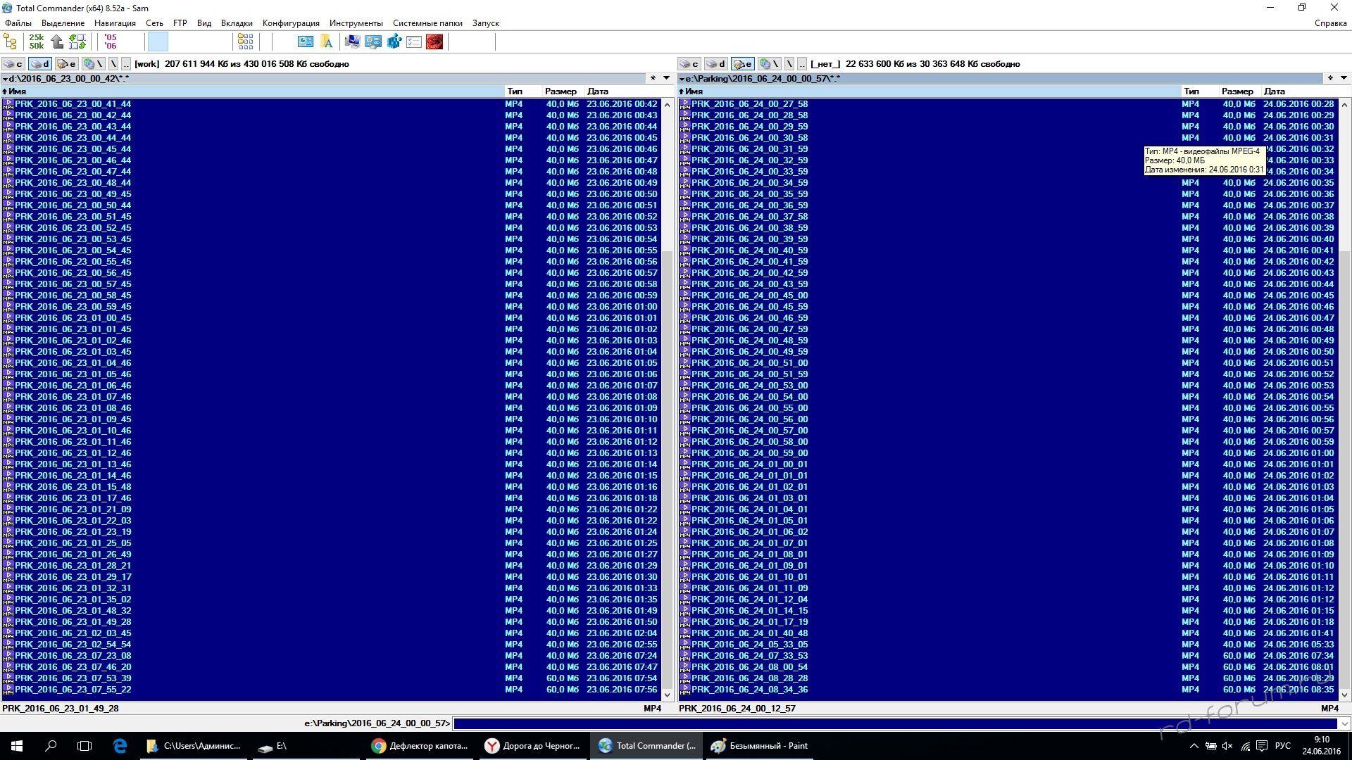

Однозначно - в ремонт!

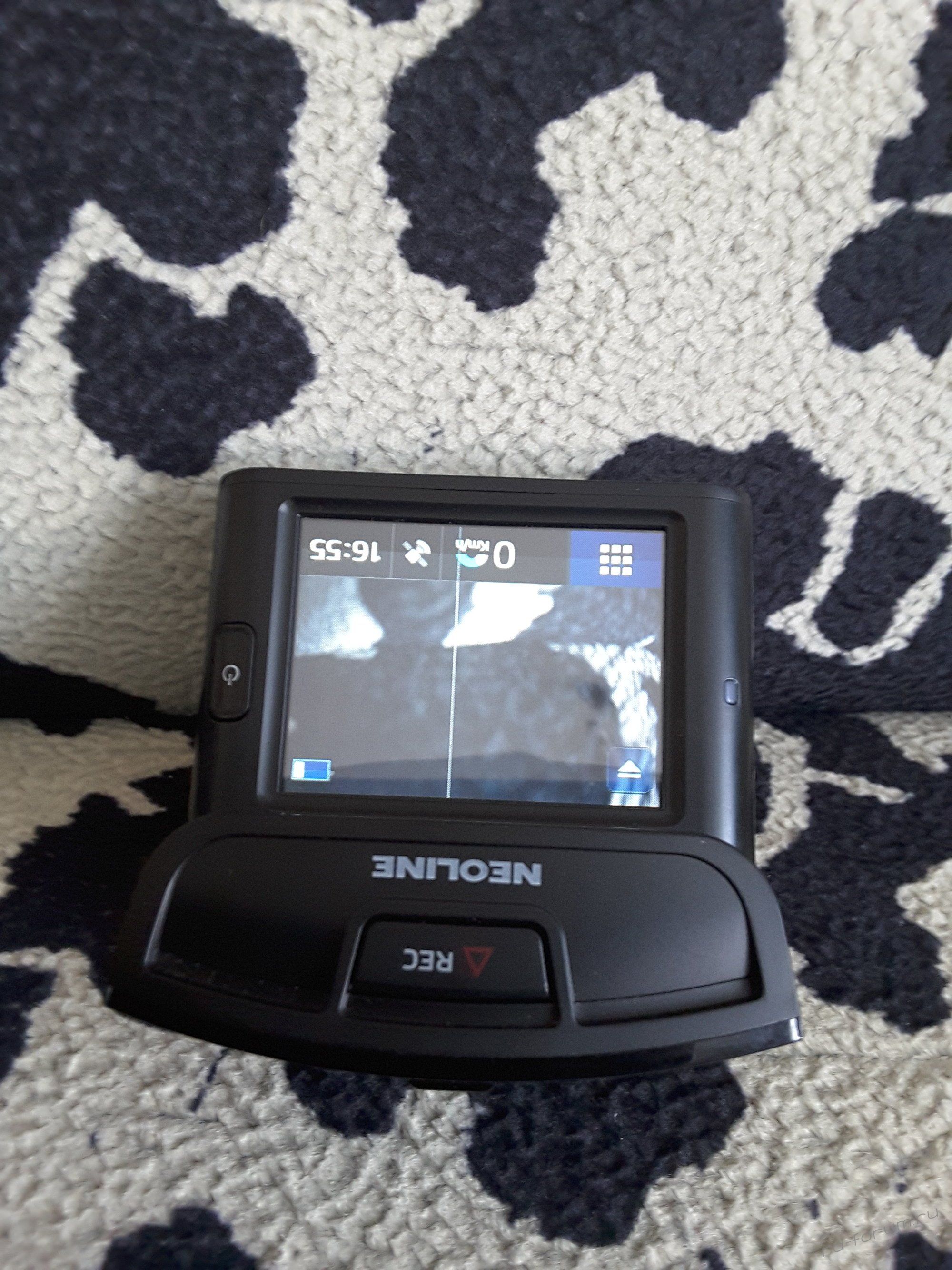

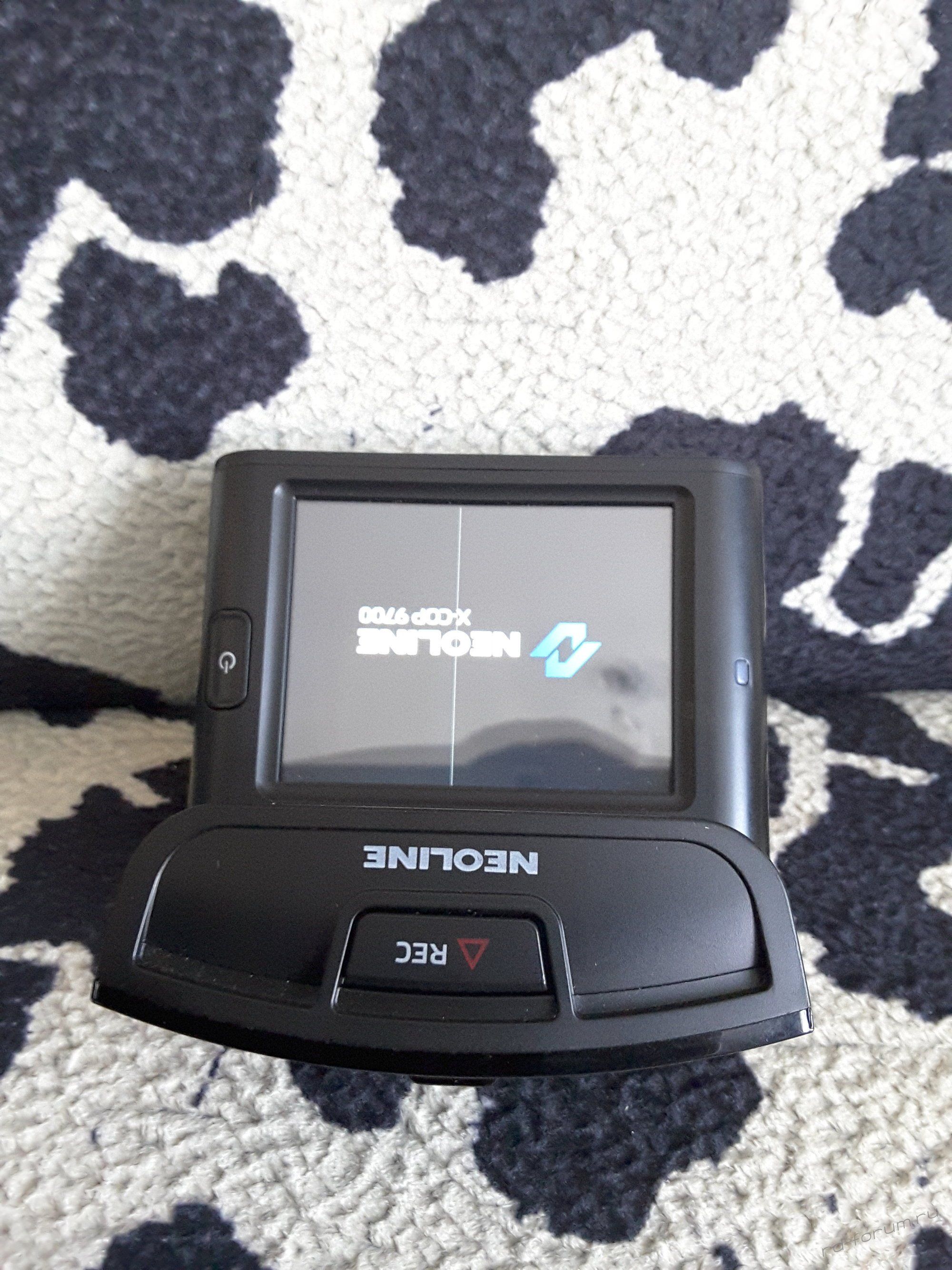

Здравствуйте! Только зарегистрировался и написал об этом в разделе для новичков. Но затем набрел на эту ветку.
Суть вот в чем, приобрел в прошлом годе этот девайс. Все обновления софта производил регулярно с офсайта, подключен правда от прикуривателя, авто - фольксваген тигуан- г.в. конец 2011.
Где то с неделю назад на дисплее появилась тонкая вертикальная линия.
На качество работы устройства, влияния этого артефакта вроде не обнаружил.
Но как то тревожно, что бы это значило и как побороть.
Фото во вложении. pls добрые -мудрые люди жду Ваших мнений.

Klost

Ну явно проблема LCD. Устраняется путем замены.
Ну не пугайте уж так человека, можно обойтись и без замены путём ревизии контактов матрицы. Хотя случай, я так думаю, гарантийный...Впрочем, если даже и нет, то несложно исправить самому. Но всё же, если нет опыта, лучше обратиться к специалистам,это будет дешевле:)[DOUBLEPOST=1468183241][/DOUBLEPOST]
конкретных причин может быть несколько - от самой простой (нет контакта) до неисправности LCD или контроллера. но всех их объединяет одно - это неисправность железа. несите в сервис.

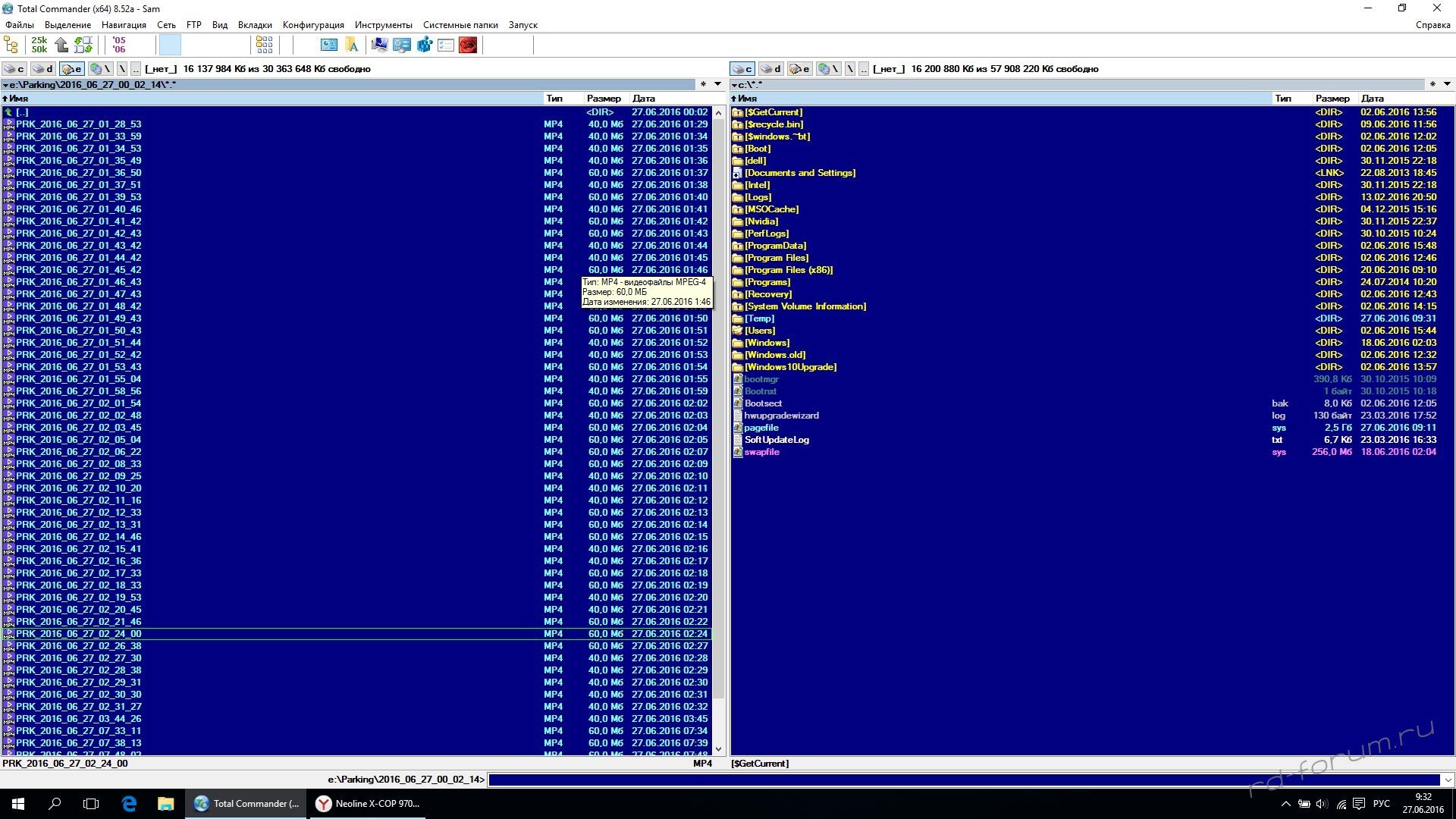

1. Смотрите в сторону карты. Отформатируйте в SDformatter, если не поможет - значит устала карта, необходимо искать замену.
2. Больше 10сек не будет, т.к. ограничено это объемом оперативной памяти. Судя по ранним с Вами перепискам в личке, у Вас в парковке и на старой прошивке стало меньше минуты писать(могу ошибаться). Вот скриншоты. Один файл Ивент по кнопке, второй в парковке. Оба ровно минута:
Предлагаю смотреть в сторону карты памяти.
А чтобы уж наверняка, протестируйте ее в программе HD_speed, погоняйте 10 минут в режиме запись+чтение+проверка и скиньте скриншот графика сюда.
3. До 20/17/13[DOUBLEPOST=1470307593][/DOUBLEPOST]
