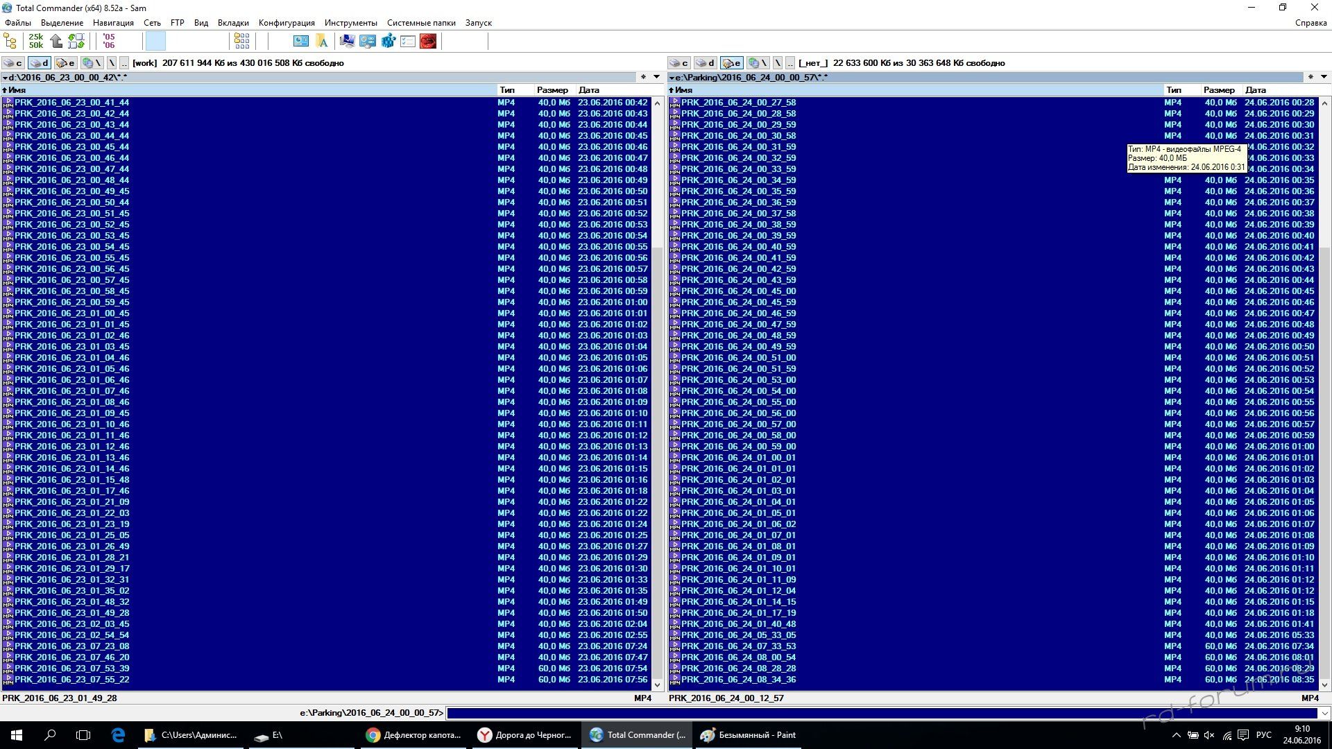

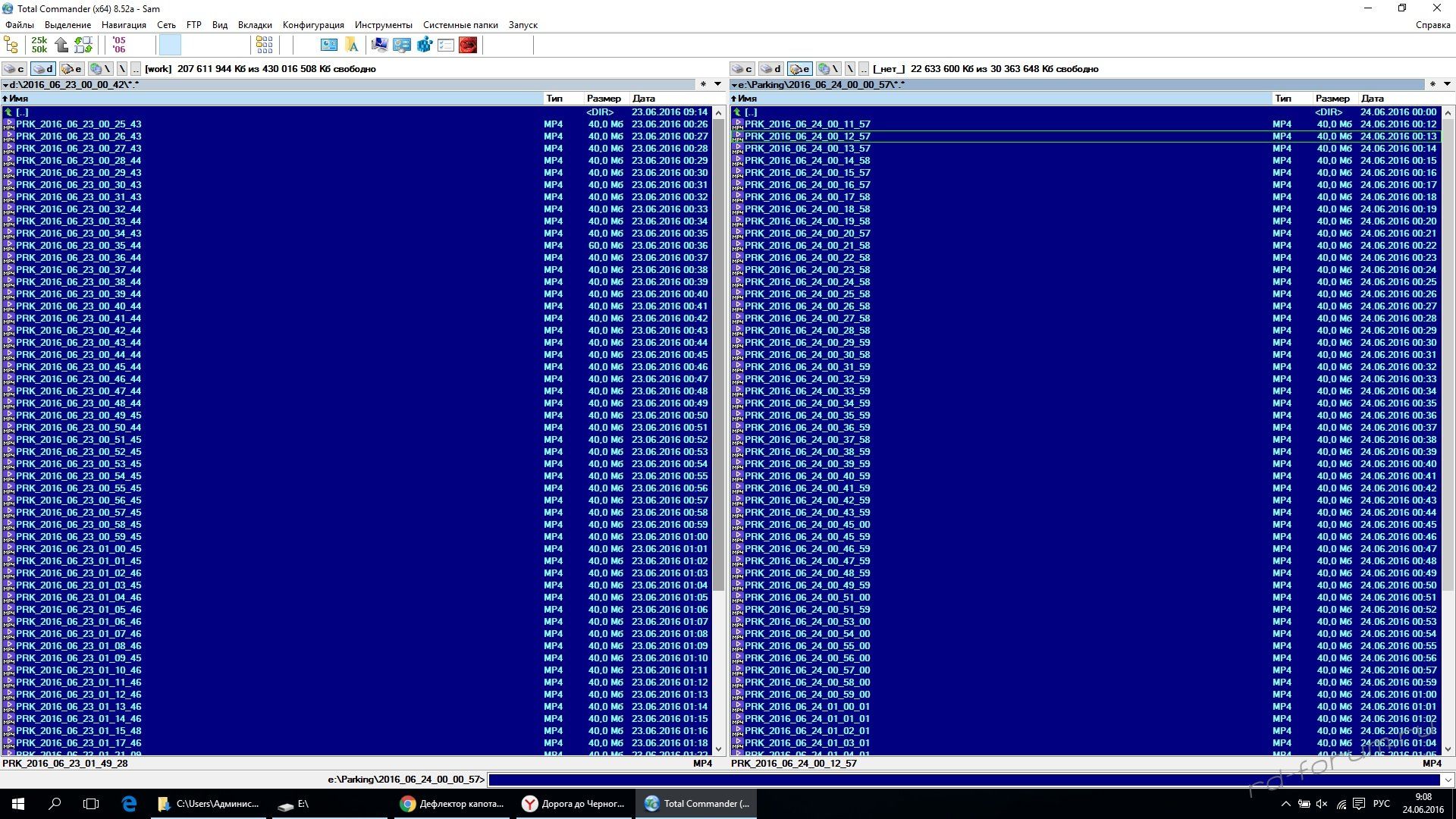

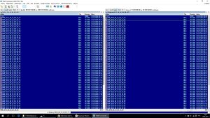

Добрый день! Написал вопрос на другом портале такое же, но спрошу еще здесь. Являюсь обладателем данного девайса не так давно, про радарную часть сказать пока ни чего не могу, не удалось проверить, видеорегистраторная устраивает. Для уменьшения ряби изображения, в настройках видео установил разрешение 720р. Вопрос в другом. 9700 подключен к бортовой сети через 3-pin кабель и работает в режиме парковки. Почему то каждую ночь начиная приблизительно с 00:15 регистратор пишет файлы каждую минуту в течении 1-2 часов. При просмотре видео события отсутствуют. На всех видео в течении этого времени. Дальше, после 2х часов ночи идут уже нормальные файлы с событиями (проехала машина, пролетела птица и т.д.) Прикладываю два скриншота перечня файлов открытых в Тотал командоре (за 23 и 24 число) и на них видно время. А так же попробую приложить файлы без событий. Что может быть ? Оно вроде как не мешает, но память отведённую забивает.
Сравнение записи паркинга 1.jpg Сравнение записи паркинга 1 (продолжение).jpg
5 244
526 398
30 276
