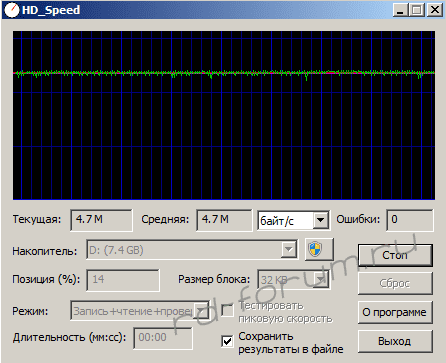

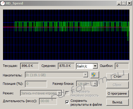

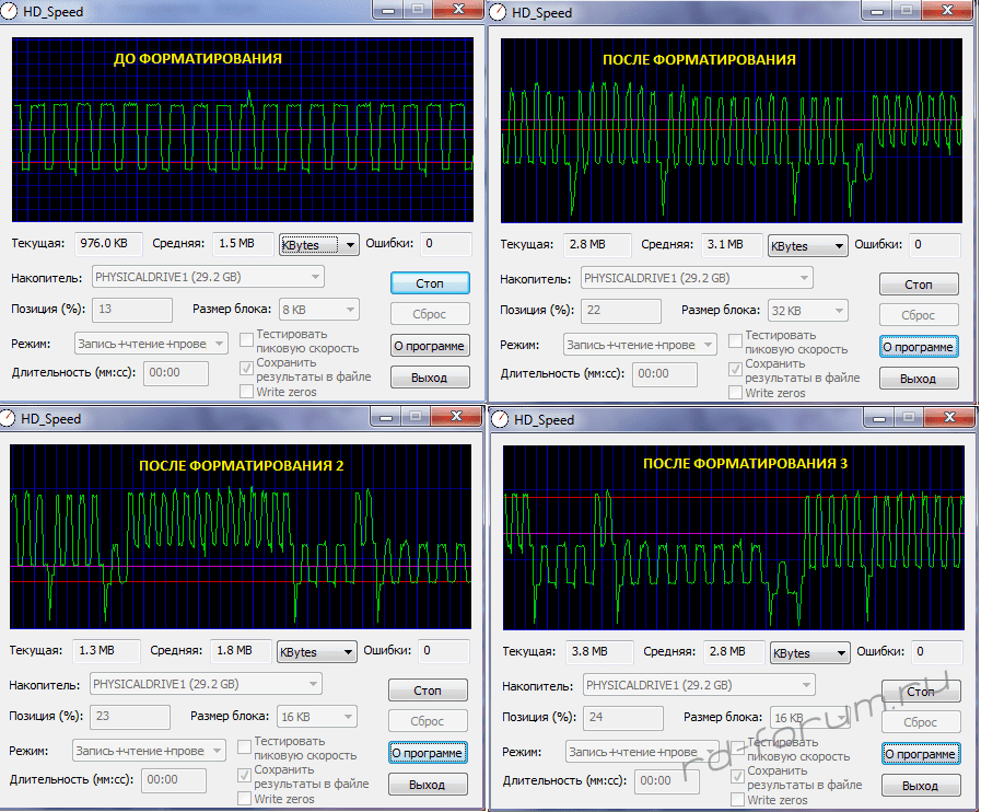

2. Больше 10сек не будет, т.к. ограничено это объемом оперативной памяти. Судя по ранним с Вами перепискам в личке, у Вас в парковке и на старой прошивке стало меньше минуты писать(могу ошибаться). Вот скриншоты. Один файл Ивент по кнопке, второй в парковке. Оба ровно минута:
upload_2016-8-4_13-37-10-png.29330
upload_2016-8-4_13-37-32-png.29331
Предлагаю смотреть в сторону карты памяти.
А чтобы уж наверняка, протестируйте ее в программе HD_speed, погоняйте 10 минут в режиме запись+чтение+проверка и скиньте скриншот графика сюда.

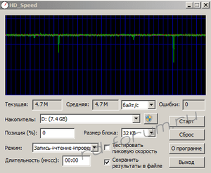

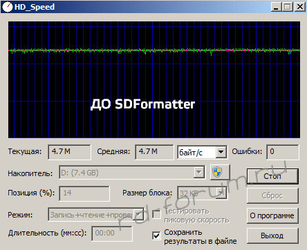

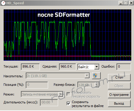

Да, длительность файлов ровно минута. Но иногда они пишутся 10сек. ДО и 50сек. ПОСЛЕ события , а иногда 8 и 52, 7 и 53, 5 и 55,... И я даже давал Вам файл, где эти цифры 0 и 60 (!).
Прилагаю графики тестирования карты До SD_Formatter и ПОСЛЕ.
Если нетрудно, прокомментируйте их пожалуйста.
Посмотреть вложение 29376 Если нетрудно, прокомментируйте их пожалуйста.
Здравствуйте.
Извиняюсь, за долгий ответ.
К сожалению сравнение неуместно, т.к. у Вас везде разный размер блока выбран. Нужно на 32Кб тестировать - это размер кластера с которым работают все устройства на Амбарелле 7 на SDHC. По графикам очевидно, что даже после SDformattera есть провалы они и являются причиной остановки записи в гибриде. До какого значения падает скорость (в log файле должно отображаться)?

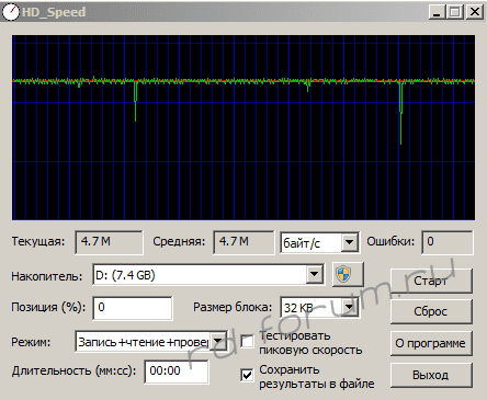

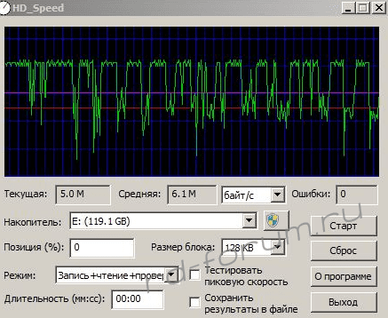

Я не проводил подобного эксперимента "до SDFormattera" и "после". Сейчас провел на заведомо исправной середнячковой карте A-DATA 8gb 10class UHS-1, разницы НЕТ, карта стабильна:
А теперь нестабильная карта, Sandisk Ultra 128GB UHS-1 10class, купленная в известном интернет магазине(прошу прощения, просто нет для примера неудовлетворительных карт меньшей емкости, но сути не меняет):
Постоянные провалы на графике ниже 1Мбайт/с, причем карта умерла совсем, видимо, скорость упала ниже 1 и больше не поднялась.
После этого я опять ее отформатировал в SDFormatter - результатов нет :(
Какие выводы я могу сделать из всего этого:
1. SDFormatter Вам не помог.
2. Ваши графики с разным размером кластера и опираться можно только на "После форматирования", где установлено 32Кб. Там есть провалы скорости и они явно близки к нулю. Провалы могут быть, но не с такой частотой появления и падение скорости не должно быть ниже определенного критического значения, предполагаю, что это 1Мбайт/с.
Необходимо менять карту.[DOUBLEPOST=1471340790][/DOUBLEPOST]

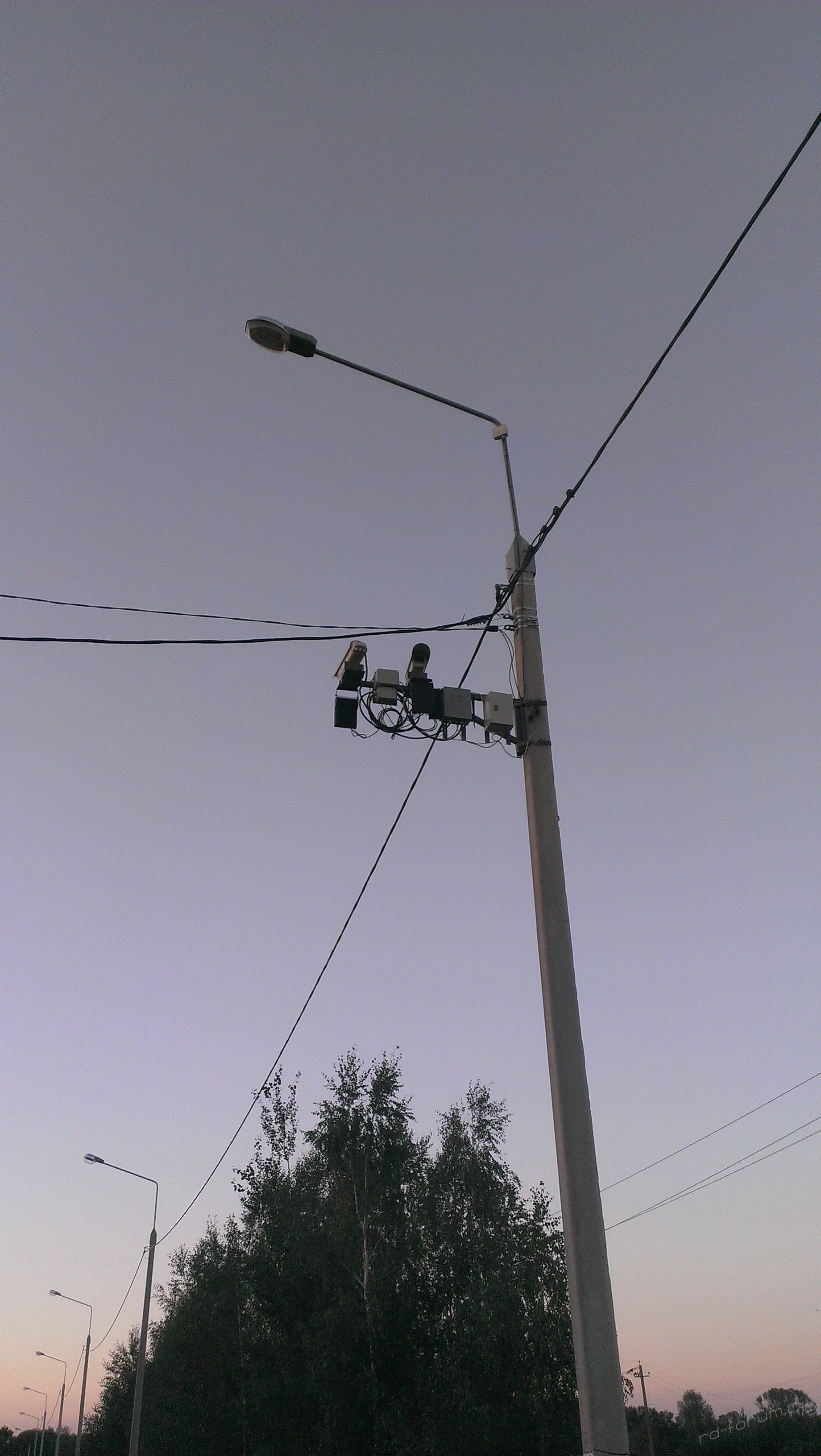

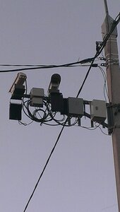

Всем Привет!!
Какие-то странные камеры. Радар детектор не реагирует на них вообще. Что это?
В базе GPS они есть, но обозначаются как обычные камеры измерения скорости.
Кстати! Про базу GPS! Это ОЧЕНЬ ПЛОХО! Ездил СПБ-Псков-Смоленск-Орел и обратно. Камер в базе НЕТ!! А они Висят!! И это не муляжи. Я штук 20 или 30 занес в память!! И это прибор за 20 000руб?? Господа Разработчики! Че за ерунда?? Это учитывая, что я обновил базу перед поездкой!
