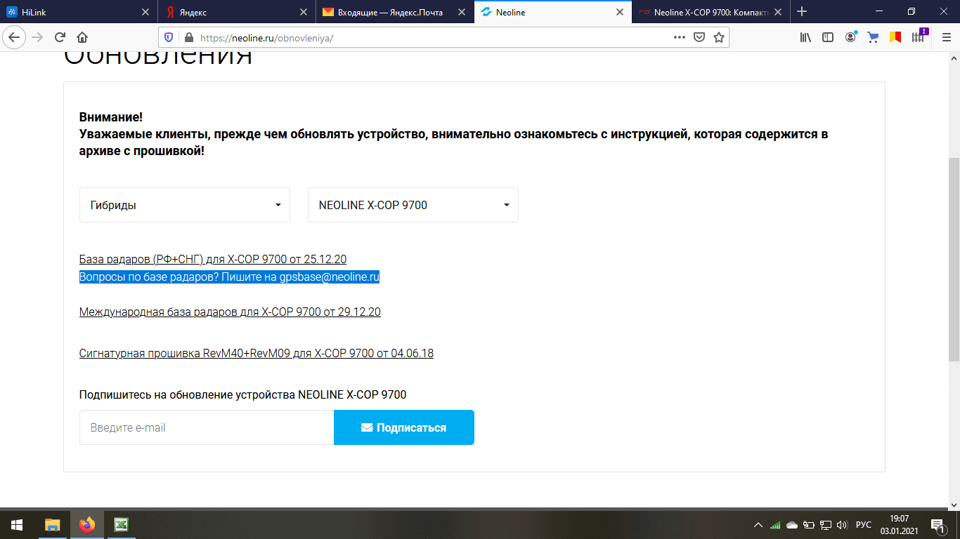

Всем привет!
Принимайте новенького на форуме (хотя 9700 юзаю с августа 2015 года, и вроде без проблем). Начитался форума и возник вопрос, зашел на сайт за обновлениями и увидел такое сообщение. первый раз с 2015 года. Собсно, кто нибудь базу обновлял, есть проблемы? а то стремно ставить, а потом помрет старикашка ...
Simnet
06.08.2012
62
X-COP 9700
@Сергей_298, Базу обновлять можно без проблем, а прибор да, заброшен.
