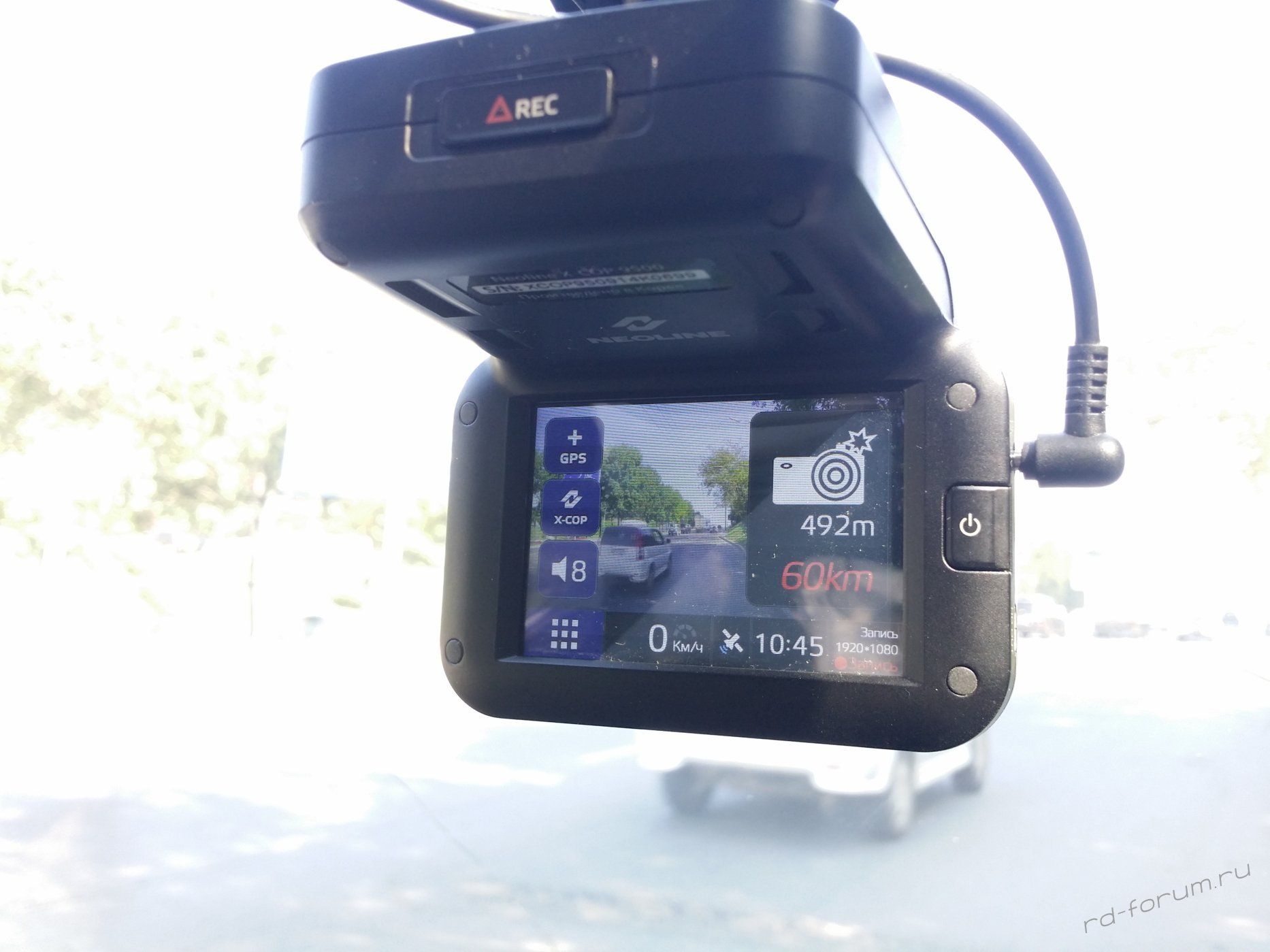

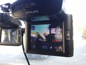

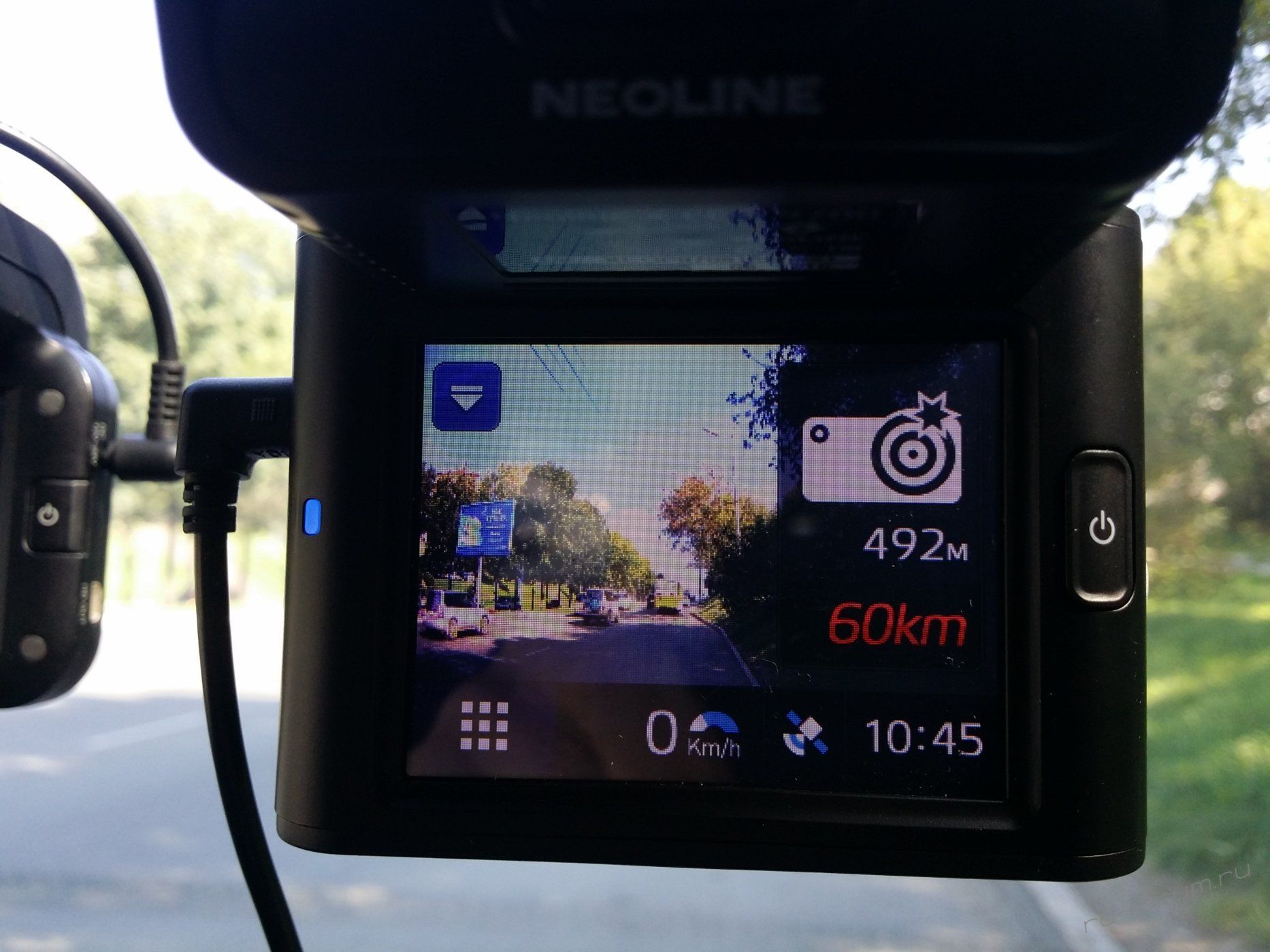

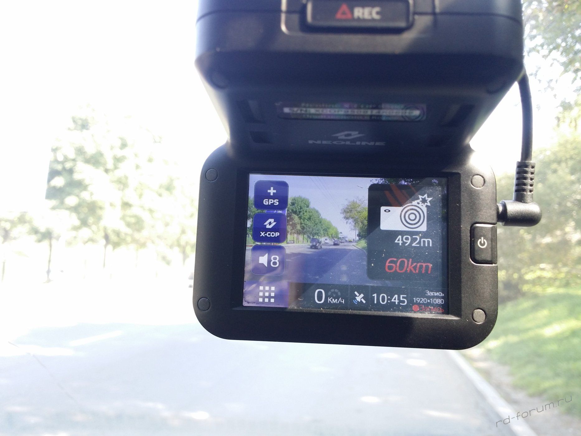

Добрый день! Сегодня прилепил рядышком 9500 и 9700. Так экран у 9700 более темный, более контрастен и отдает краснотой. Так и должно быть? Постараюсь выложить фото экранов. Иконки камер у 9700 не белые, тоже с красным оттенком.[DOUBLEPOST=1442633153,1442632680][/DOUBLEPOST] 20150919_104541.jpg 20150919_104546.jpg [DOUBLEPOST=1442633717][/DOUBLEPOST] 20150919_104536.jpg [DOUBLEPOST=1442633849][/DOUBLEPOST] 20150919_104551.jpg
