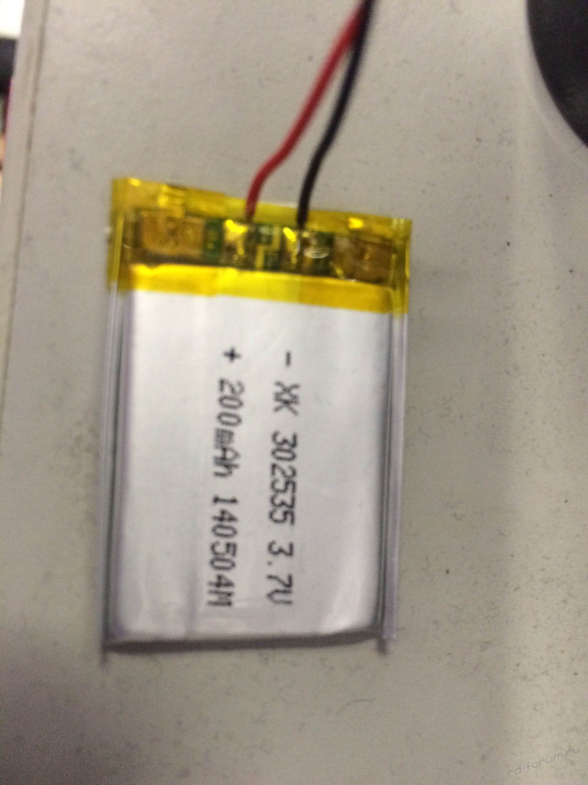

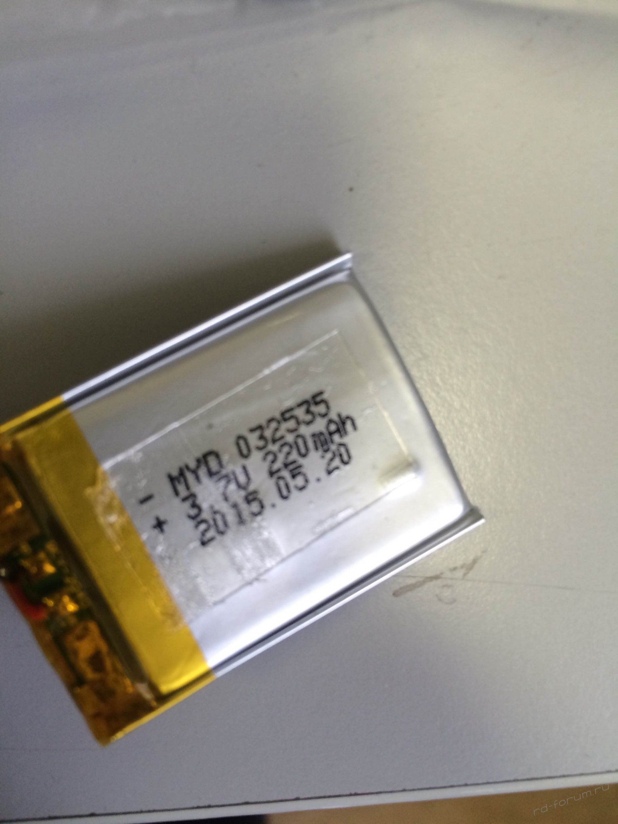

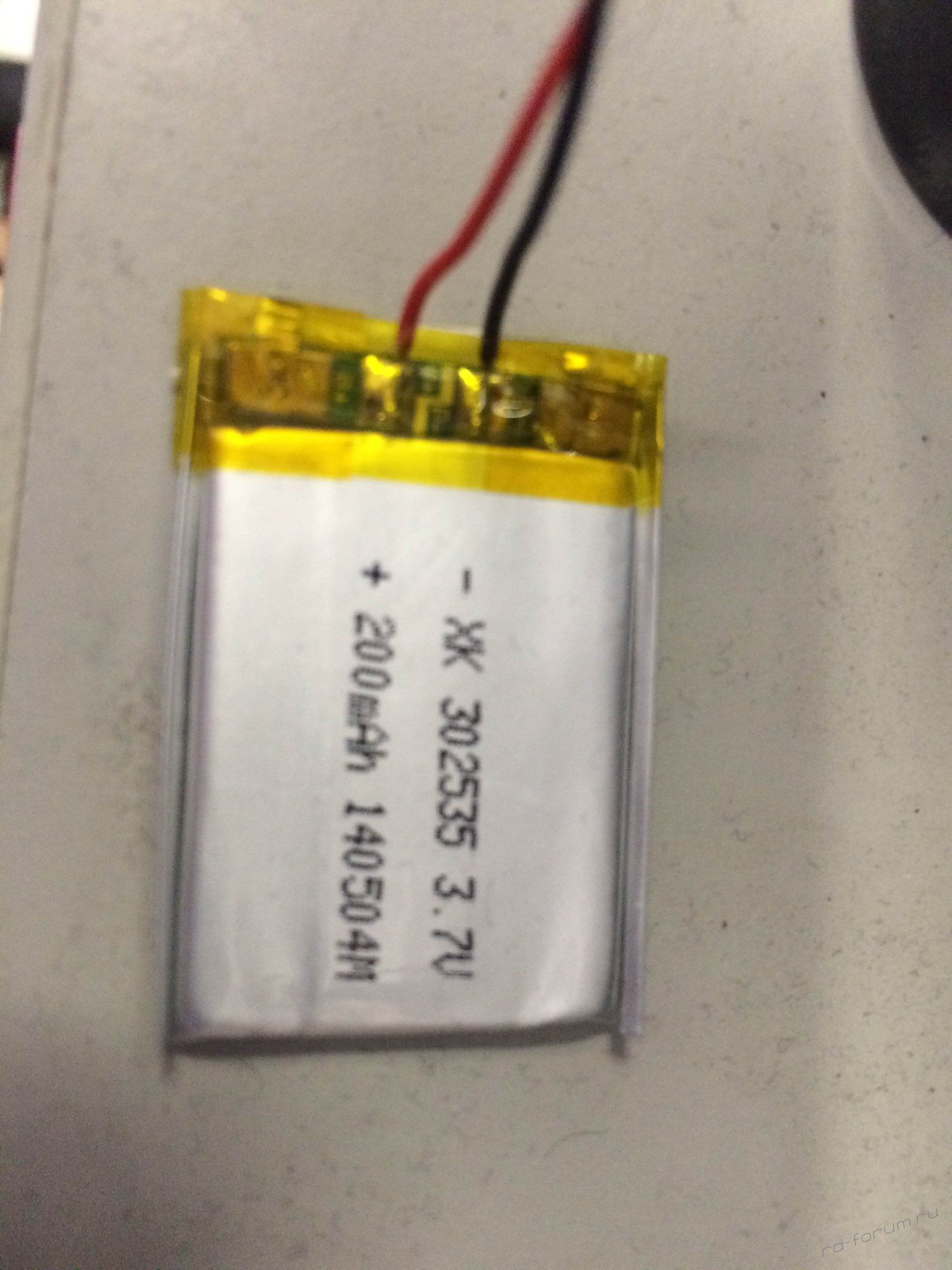

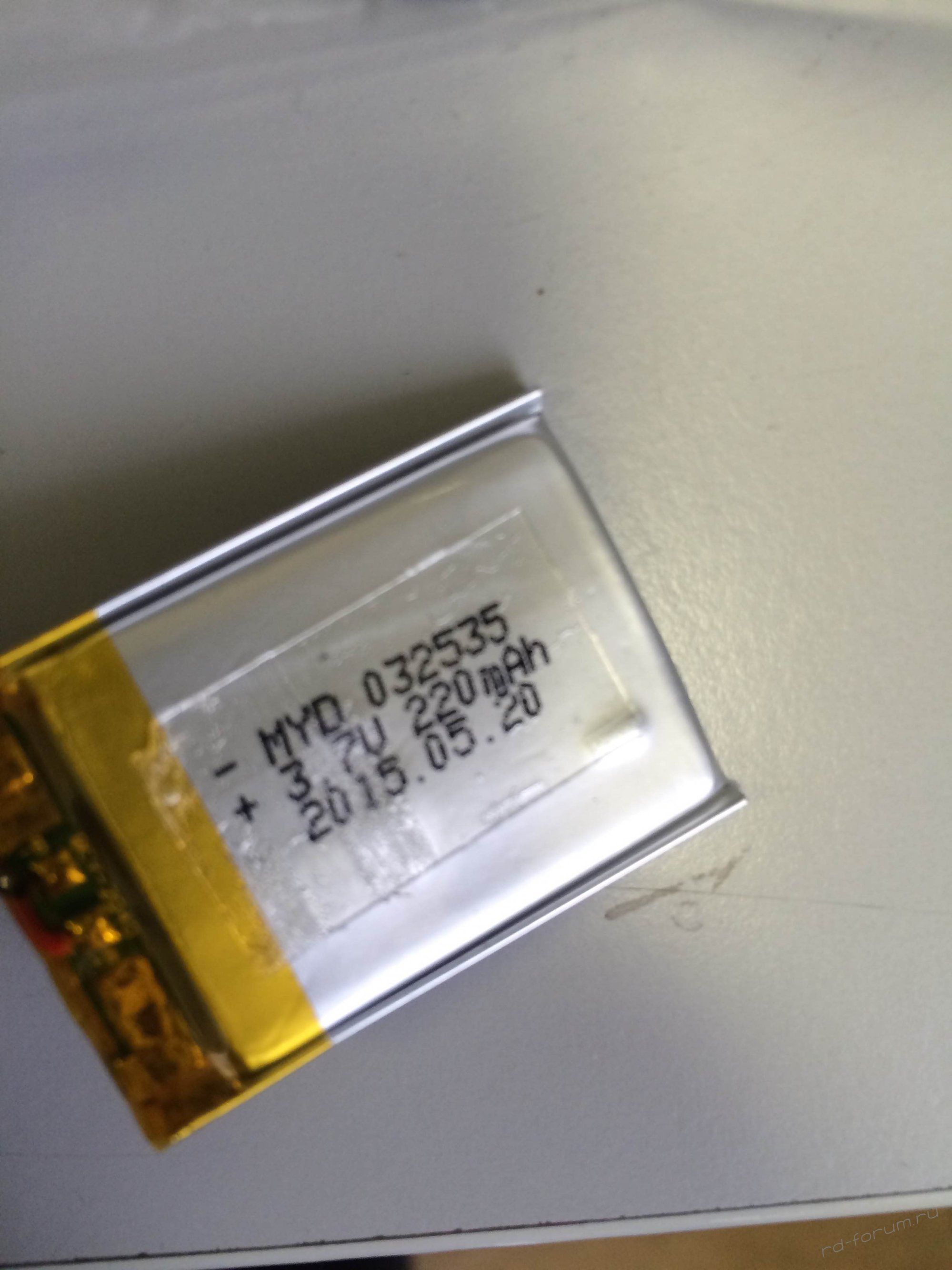

Если не сложно, дайте точную маркировку. Спасибо!
Сейчас все АКБ в новых партиях 9500 и в 9700
В 9500х прошлых приходов:
Большое спасибо за ответ. В самом деле, не зная точной маркировки,невозможно найти замену. Надеюсь, в период гарантии, (это год?), ничего с аккумулятором не будет. А потом аккуратно и самому заменить можно. В летний период регистратор лучше снимать-убирать? Под лучами солнца что-то оставлять боязно. Хотя сейчас оставляю,но рег. за 6 тыс. Но за 20к?Вот не знаю...

Набиваем в поисковой строке гугла "XK 302535", вторая ссылка как пример(seges-electronic). Кто-то на форуме уже менял самостоятельно.
