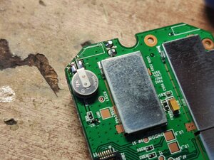

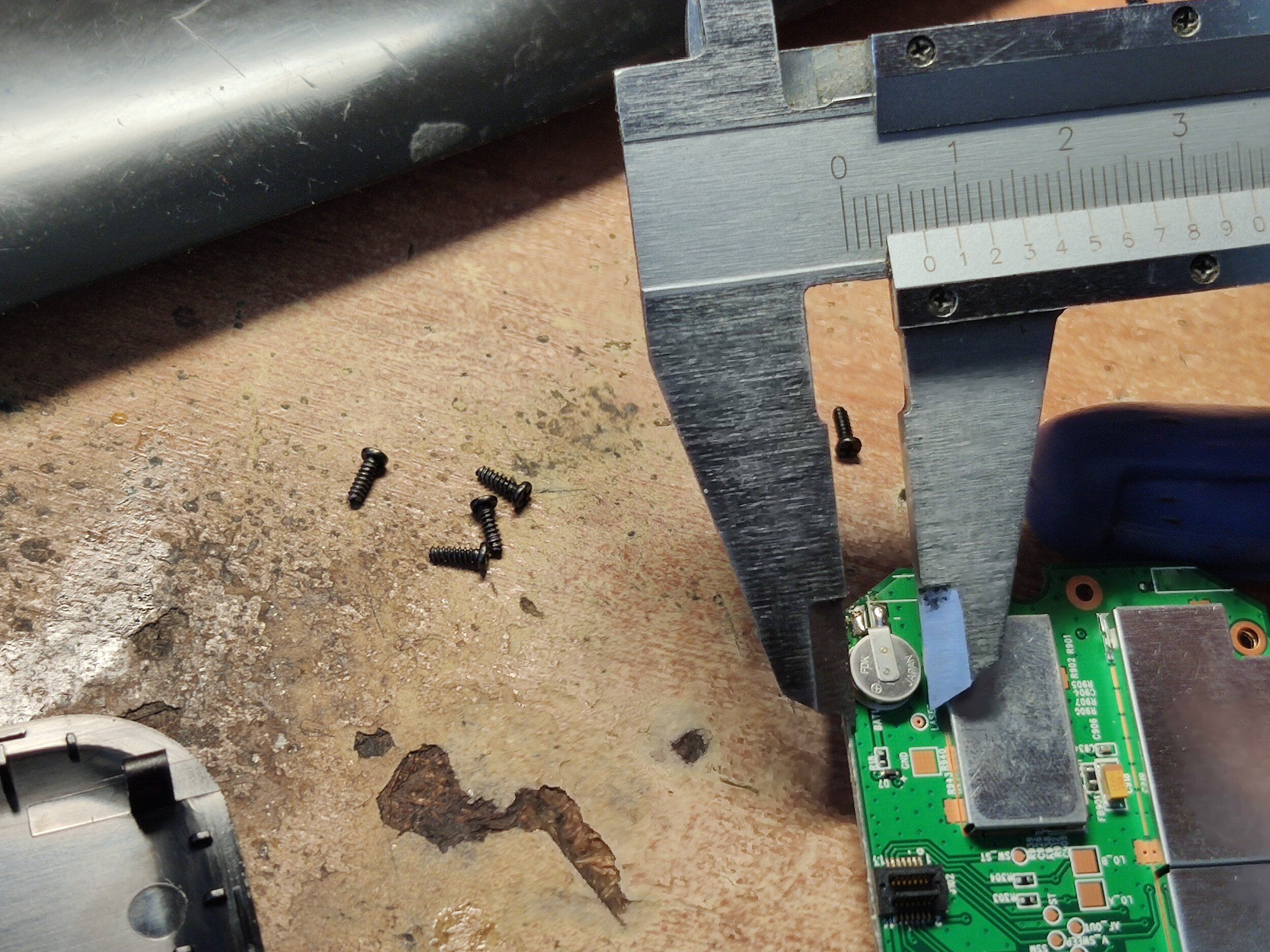

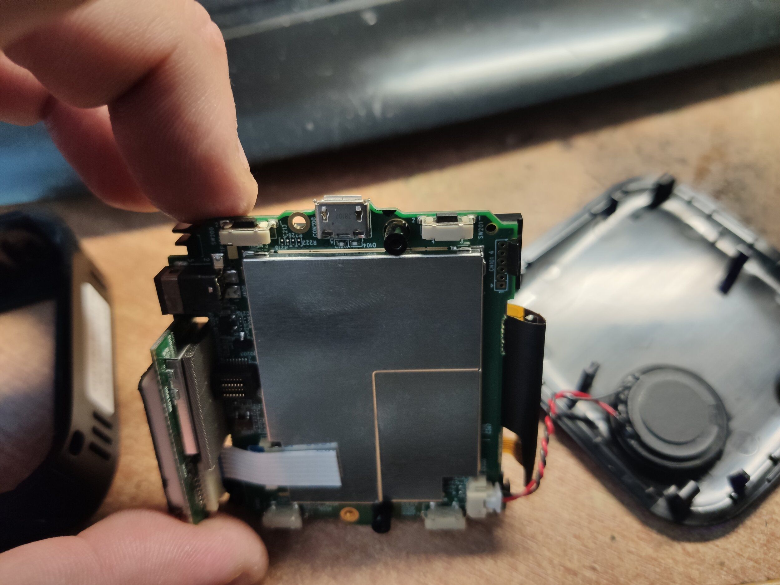

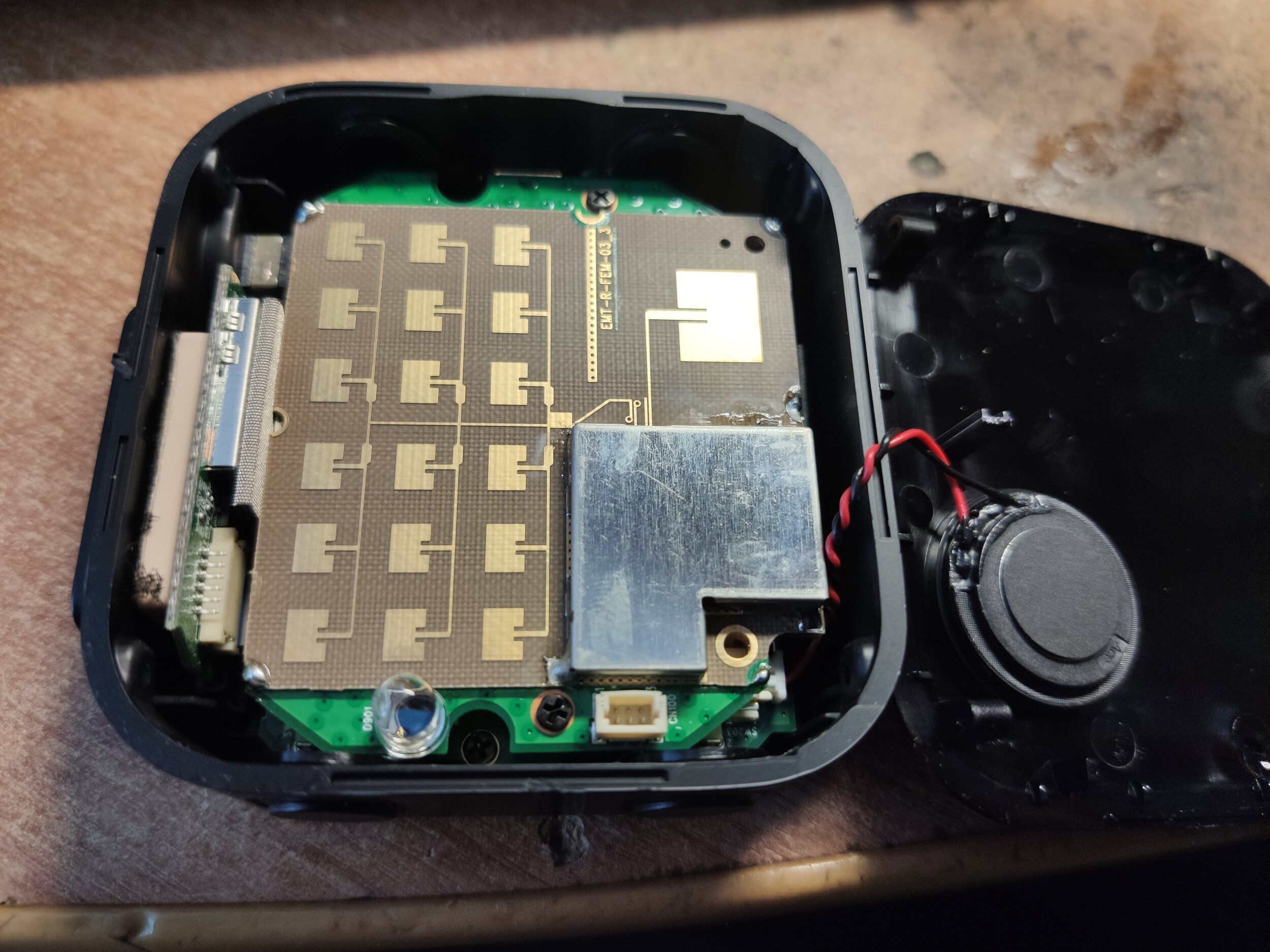

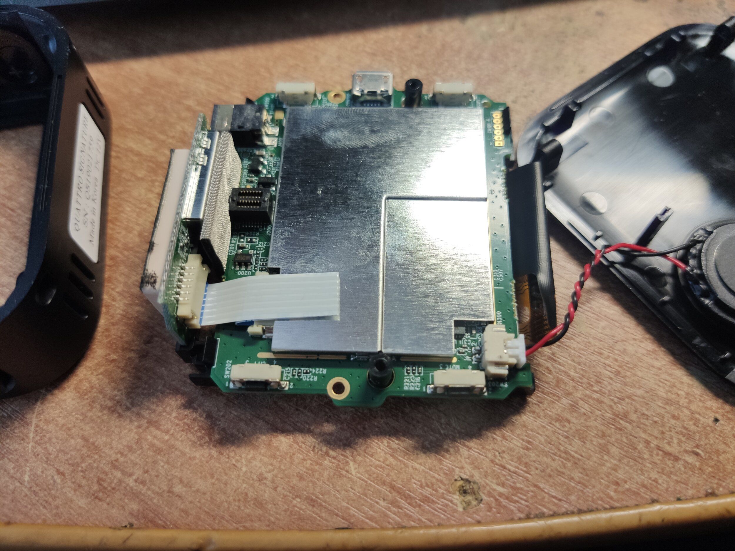

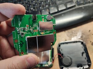

Потерял я доступ к аккаунту своему. Только сейчас восстановил.
как я писал еще "тогда", очень долго ловит спутники, в связи с чем был отключен. Радар и я им не пользовался довольно продолжительное время.
Но в одном из первых сообщений обещался его вскрыть.
Конечно без фанатизма.
Если уже вскрывали и выкладывали что у него внутри извиняюсь, нет времени пересматривать всю тему
Если кто знает, что за батарейка используется
    560,9 КБ · Просмотры: 295
    623,6 КБ · Просмотры: 297
    380,9 КБ · Просмотры: 297
    458,9 КБ · Просмотры: 315
    733,5 КБ · Просмотры: 303
    791,1 КБ · Просмотры: 270
