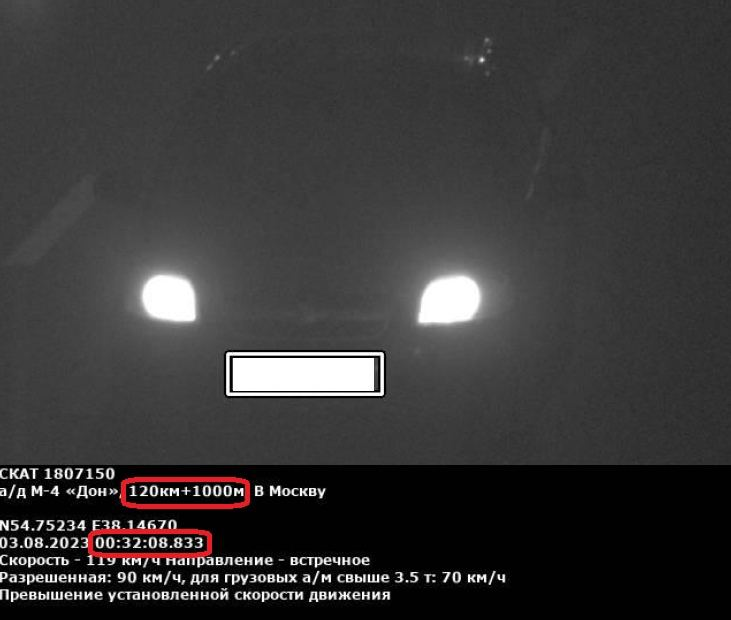

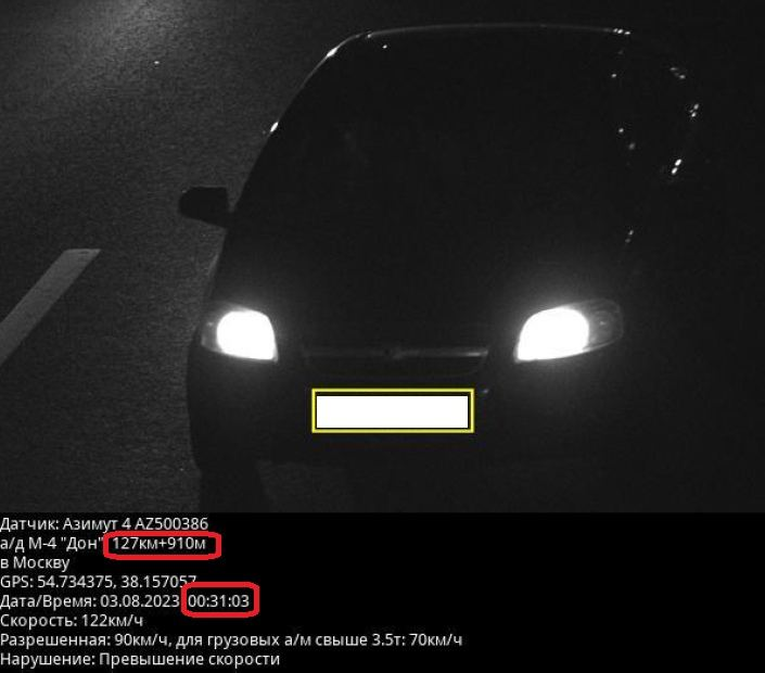

в ТГканале СВ были опубликованы 2 фотоматериала с комплексов на трассе Дон М4 с комментарием касательно средней скорости при указанных на фотоматериалах показаниях комплексов о месте и времени фиксации.
Нужно ли платить штраф, если разогнал свой автомобиль до скорости самолёта? Если верить камерам ГИБДД, водитель ехал со средней скоростью 420 км в час:D
Некоторые камеры считают не только секунды, но даже и доли секунды, что видно на фото. Первый вопрос - ЗАЧЕМ, если время на камерах определяется лишь приблизительно? Какое из этого времени точное и есть ли вообще точное время из этих двух значений, не знает никто. Но штраф есть.
Второй вопрос: Если быть точным, то водитель по камерам всего за 1 минуту и 5 секнуд проехал почти 8 км. То есть разогнал свою старушку до 420 км/час. Если бы на этом участке измерялась средняя скорость движения, то штраф потянул бы на рекорд. Пока она не измеряется, но ошибки в измерении времени уже видны невооруженным взглядом. За точность времени на камерах и за синхронизацию времени на камерах похоже не отвечает никто. А штрафовать уже вот вот собираются.
Если подойти бюрократически, то одна из фиксаций неверная, а значит можно довести до суда и не платить? Возникает третий вопрос - какой штраф не платить? Какой-то из них неверный, а какой? Значит оба не платить, так как они взаимоисключающие? Или как? :)
Содержимое титров фотоматериала показало, что зафиксированное обоими комплексами ТС "всего за 1 минуту и 5 секунд проехал почти 8 км. То есть разогнал свою старушку до 420 км/час"

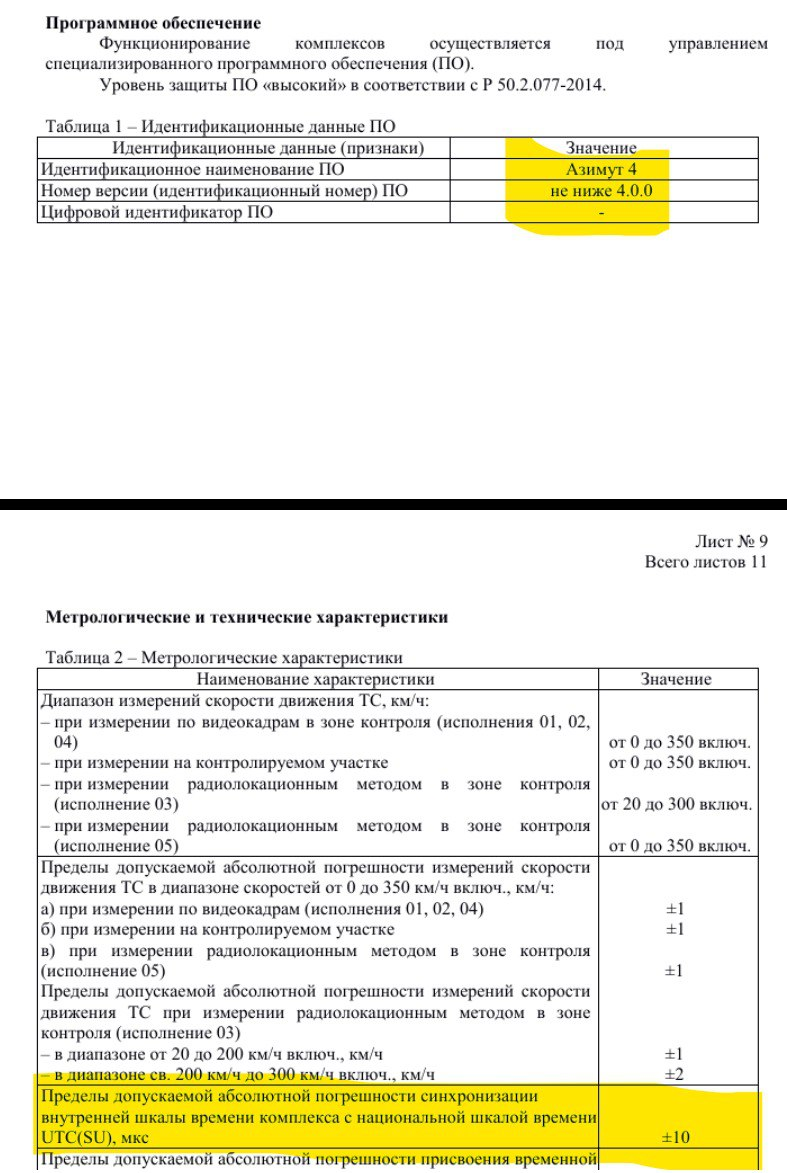

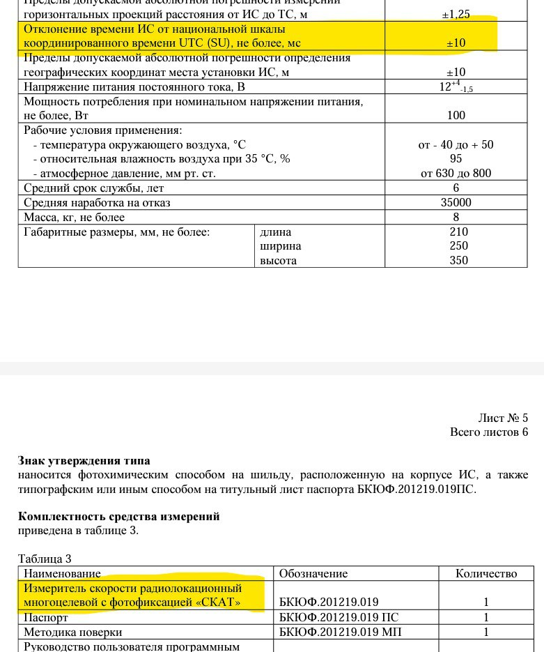

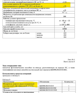

Поскольку я собираю в закрома ошибки комплексов, начал разбираться. По описанию типа СИ оба комплекса имеют погрешность синхронизации времени доли секунды, вопросов нет.

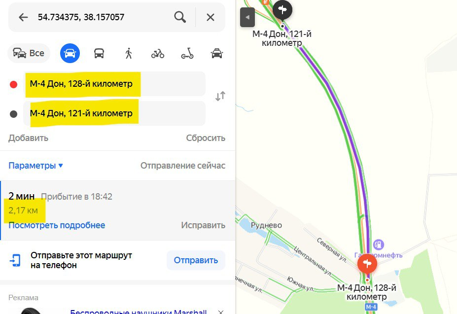

Забил в Яндекс-карты координаты комплексов (с титров фотоматериалов) - показания Яндекса о местонахождении комплексов тоже соответствуют.
НО. Расстояние между точками оказалось всего 2,17 км.
Расчет маршрута Яндекса перепроверил линейкой Яндекса.
Внимание, вопрос - а куда делось примерно 5 км трассы Дон М4? :eek::lol:
PS ещё интересно, почему в титрах Ската нельзя было указать местоположение комплексак как просто "121км"?
Может, это компьютерщики вносили, у которых в километре 1024 метра?
