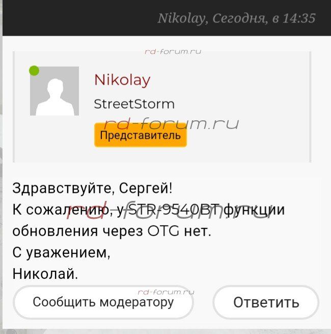

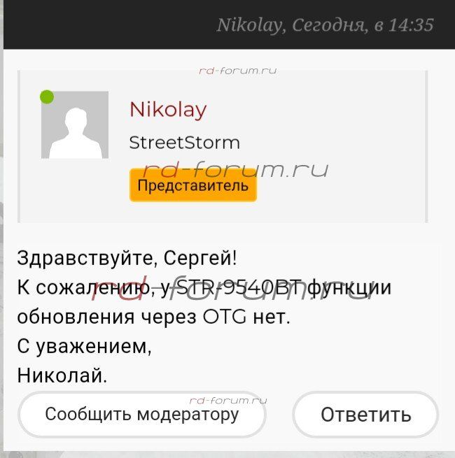

Сергей115
22.11.2017
30
УрФО
StreetStorm STR-9540ВТ
Kia Sorento Prime
Опробовал я версии Street Storm BLE 2.6, 2.7, 2.8, как и писал выше, со смартфонами на андроид 5.0 и 5.1. На данный момент и на этих версиях так же не получается обновиться через USB OTG на SS9540ВТ, как и на версии SS BLE 2.9. Думаю Randy44 прав в том, что дело не в версии программы. Будем ждать решение проблемы.
