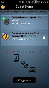

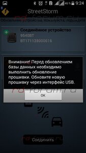

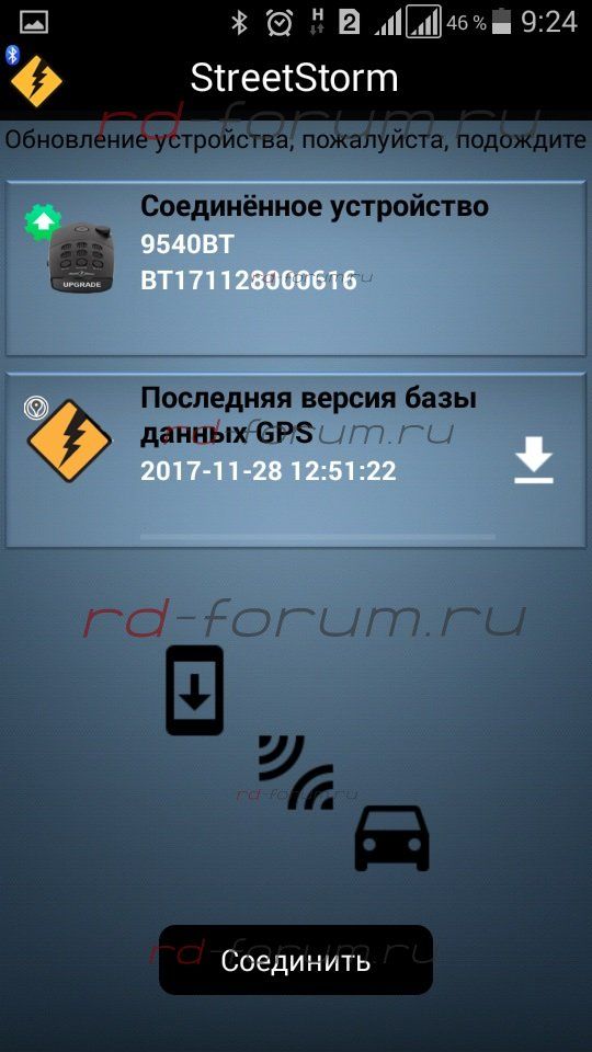

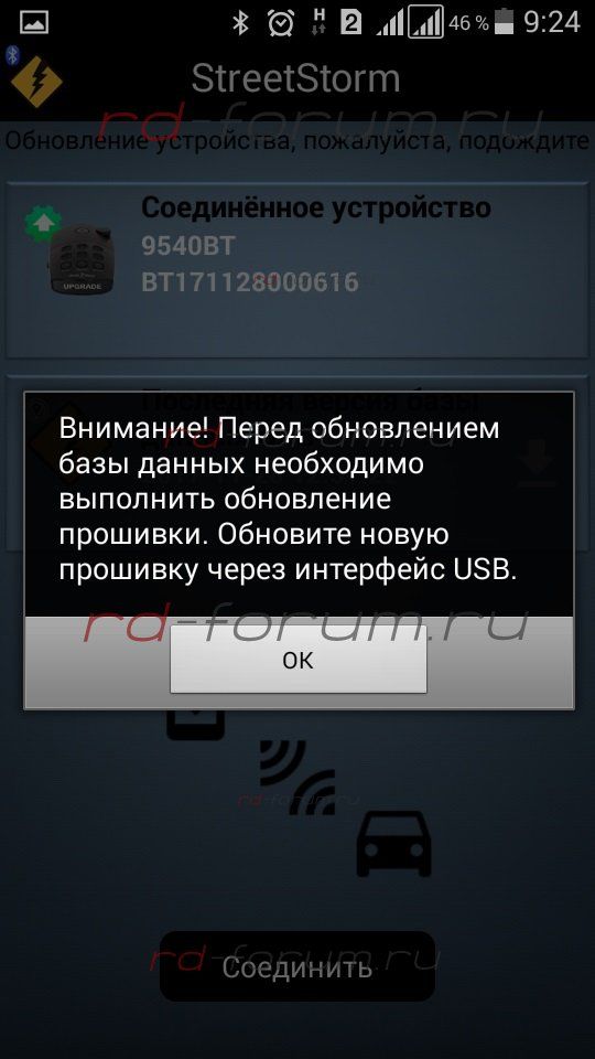

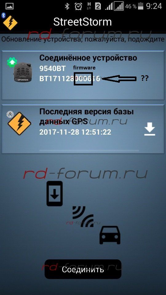

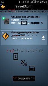

@Nikolay и @Super Rain Man, вы вообще в курсе, что после обновления баз через bluetooth, последней версией Street Storm BLE (2.9), в дальнейшем становится невозможным сделать это снова через bluetooth? Поскольку после обновления, к номеру прошивки добавляется цифра 16. Вот так это выглядит после обновления: 9540ВТ171128000616. После повторной попытки обновиться, Street Storm BLE посылает обновлять прошивку посредством компьютера, поскольку изменилась
версия.
Это будет исправляться? Или про обновление через bluetooth можно пока забыть?

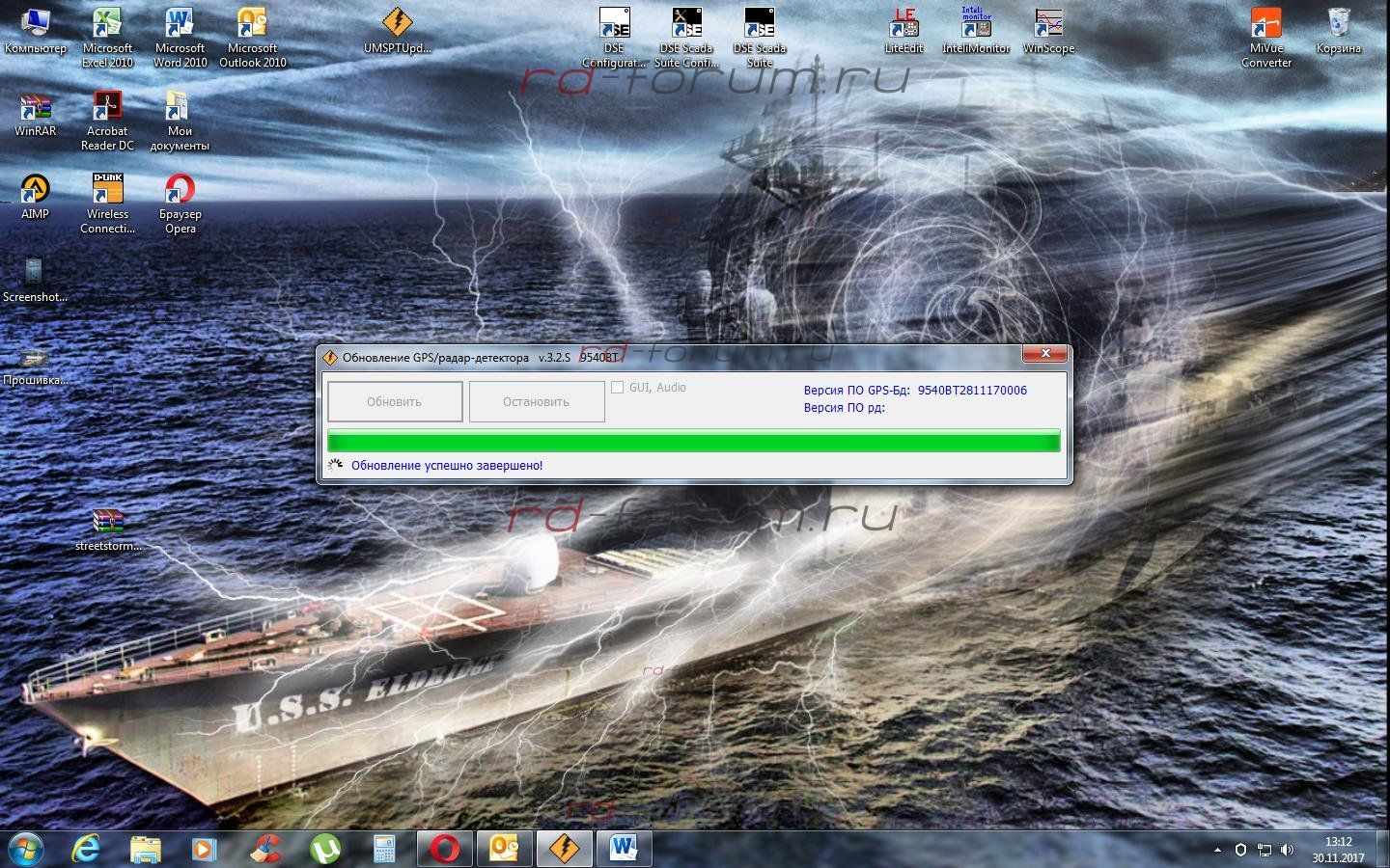

Can you please take a photo of your PC screen, immediately after firmware upgrade (0006) is done via PC?
We would like to make sure whether it is really upgraded to the latest firmware version (0006), and the status (photo of PC screen) would help us analyze it.
Thank you.

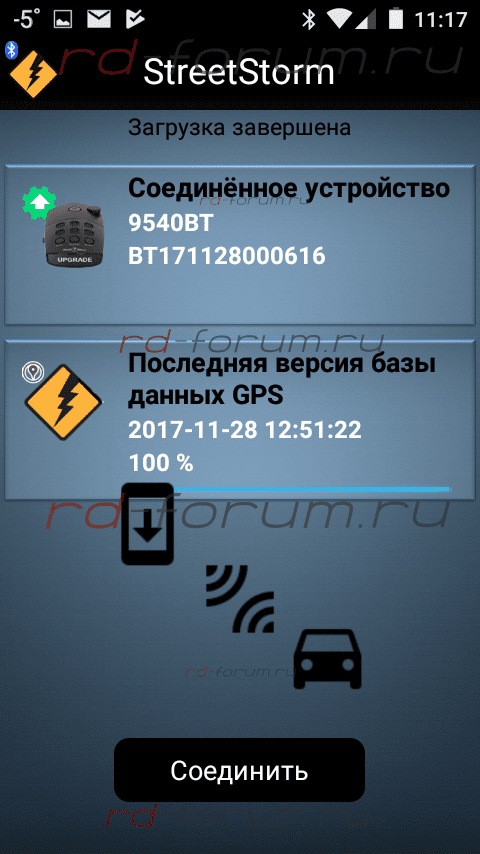

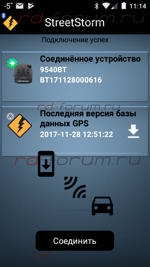

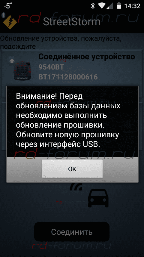

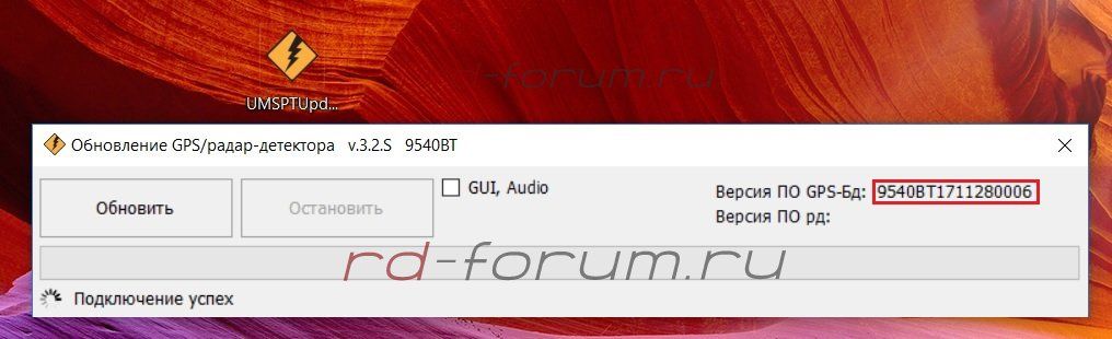

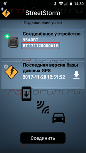

@Super Rain Man, after updating the bases on bluetooth, the number 16 will be added at the end of the firmware. When connected to a PC, it recognizes the firmware correctly 0006. Note the GUI is not necessary. Just update the database again, via PC. Then the program StreetStorm BLE, again sees everything correctly. Until you update on bluetooth. A bug in the program itself StreetStorm BLE. This began to happen after the upgrade to version 2.9.

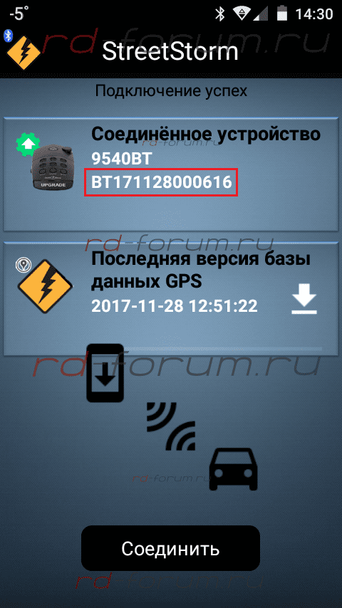

Здравствуйте @Nikolay, Hello @Super Rain Man
Confirmed - there is a problem, after updating the app Street Storm Bluetooth for android to version v.2.9.
Version 0006 is changed to 000616 and the next update needs to update the firmware via the USB interface on the PC.
Подтверждаю - есть такая проблема, после обновления приложения Street Storm Bluetooth для android до версии v.2.9.
Версия 0006 изменяется на 000616 и при следующем обновлении требует обновить прошивку через интерфейс USB на ПК.
Android 5.1
The next time you connect to PC, version writes is true 0006
При следующем подключении к ПК, версию пишет верно 0006
Please resolve this issue.
Просьба устранить эту проблему.
Thank you.
Спасибо.

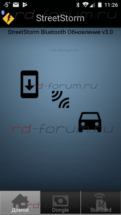

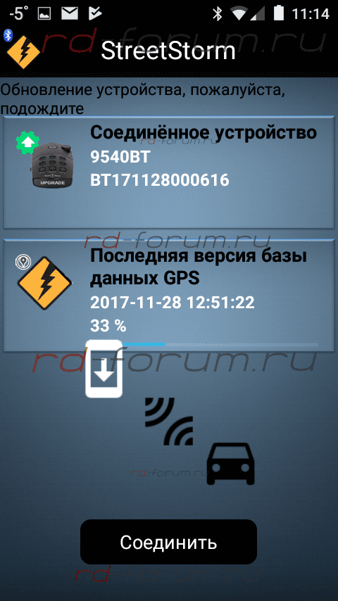

Today, Street Storm BLE (3.0) was released. Please kindly check, if the problem was resolved.
При обновлении Street Storm Bluetooth до версии v.3.0
When upgrading Street Storm Bluetooth to V. 3.0
При повторном обновлении проблем - НЕТ
If you update problems - NO
Но версия по-прежнему отображается 000616, но это в принципе не так важно.
But the version is still displayed 000616, but it is in principle not so important.
Спасибо.
Thank you.
