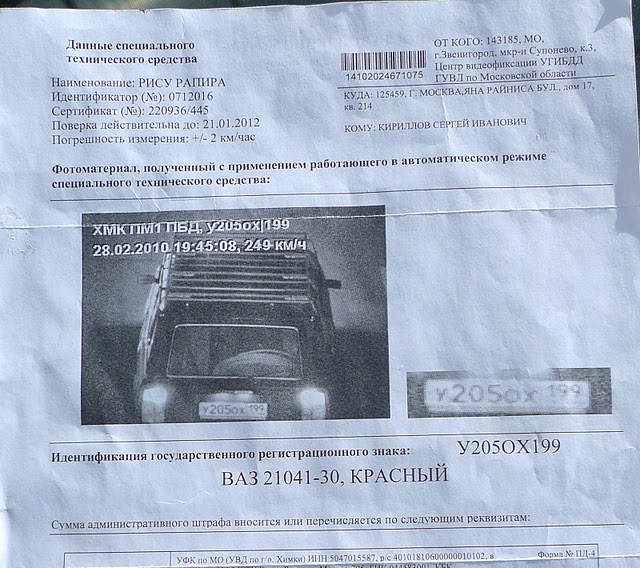

Кстати о Рапирах - нашел тут в интернетах:

было уже тут это фото :D :D :D там предложили еще багажник с крыши снять для увеличения скорости :D

...и зеркала сложить еще :)
хотя куда быстрей - по стопам судя - с 300 оттормаживался :)

По поводу бешеной "четверки".
1. У неё на крыше багажник стоит а он на скорости жутко воет, и поперечные планки багажника должны колебаться с какой-то частотой.
2. Раньше Барьеры настраивали камертоном, направляли излучение на камертон и выставляли скорость в Барьере 60км/ч.
3. Возможно поперечные планки багажника сработали типа камертона и получилась такая скорость.
На vrtp.ru писали что пробовали цеплять к динамику лист железа, и в зависимости от частоты подаваемой на динамик (и колебаний этого листа железа), "Искра" показывала разную скорость.
Радар цепляется за большую скорость и если радар получил скорость "четверки" в 90 км/ч и от багажника в 249км/ч то он покажет большую.
