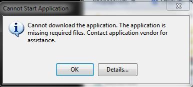

У меня на двух компах не обновляется :( Запускаю именно в IE 9.0 (скачивал 7 и 8 portable - то же самое)
1.Windows 7 x86 SP1 Prof RUS
2.Windows 7 x64 SP1 Ultimate RUS
Following failure messages were detected:
+ Deployment and application do not have matching security zones.
Проблема связана с IE9, что-то там с безопасностью переборщили, попробуйте покопать, ориентируясь на выделенное место.
Ну, либо, на одной из машин выполнить "удаление" IE9, после этого останется 8-й, под ним работает отлично.

Passerby,
в
Windows 7 только IE 9.0 используется.
Я скачал portable версии IE 8.0
При запуске скаченного файла через menu-file-open в IE 8.0
так же картина.
В панели управления - удаление программ. Если там есть ИЕ9 - удалить и перезагрузиться, останется 8-й.
Себе снес аналогичным способом уже давно, с 9-кой еще несколько нужных ресурсов не работают...
Запуск скаченного файла - не прокатит, там именно в одном сеансе все должно происходить...
Попробуйте тогда предварительно - из-под portable все с самого начала, по соответствующей ссылке отсюда: http://www.stop-radar.com/presta/content/7-update-gps-radar

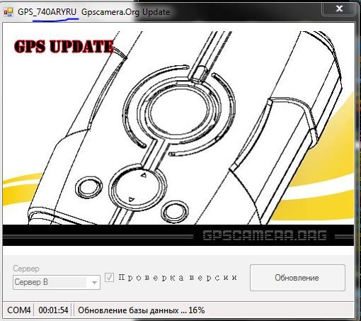

Passerby,
http://superuser.com/questions/291441/downgrade-from-ie9-to-ie8-on-windows-7
Удалил 9.
Поставил 8 - картинка пока та же.
Но, набрел на сайт http://www.radardetectors.ru/catalog/antiradar/Conqueror/A740 а с него на ссылку http://public.gpscamera.org/Service....application?type=CONQUEROR/GPS_740AEN&lng=ru откуда успешно так началось скачивание прошивки.
Обновлять не стал, ибо как я понял там ENG язык.
чудеса....токо что по ссылке http://public.gpscamera.org/Service...pplication?type=CONQUEROR/GPS_740ARYRU&lng=ru из Google Chrome (прежде поставить это https://chrome.google.com/webstore/detail/eeifaoomkminpbeebjdmdojbhmagnncl и перегрузиться)
все успешно обновилось :)

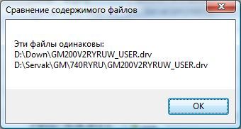

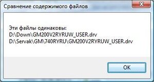

Сравнение прошивок, которые шли с 0009 и 0010:
