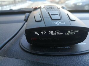

Два Радар сигнатурных детектора STR-7040EX GL попало с этой ошибкой (фото прикрепил). Один пришел с неработающим модулем (купил в интернет магазине), владельцу в одном магазине посоветовали вскрыть, так как возможно модуль вышел из разъема, что и оказалось. Открыл корпус, вставил, закрыл. ГПС заработало, через две недели ошибка. Другой владелец открыл его из-за чистого любопытства, руки чесались посмотреть что внутри. Этот прибор тоже выдал аналогичную ошибку, через какое время не скажу, владелец не сразу заметил что радарная часть не работает, по ГПС оповещение работало. Этот прибор я держал в руках и подтверждаю ошибку. Со слов хозяев рупор не трогали.
Так что решать вам - вскрывать или нет..
    125,5 КБ · Просмотры: 1 233

Итого, констатирую.
1. Речь не про 9540ВТ.
2. На форуме непосредственных владельцев «окирпиченных» девайсов нет.
3. Есть одно фото, свидетельствующее о наличии такой ошибки.
4. На форуме есть два владельца 9540ВТ, вскрывавших свои девайсы без проблем.
Одно вскрытие более двух недель, втрое (мое) - менее.

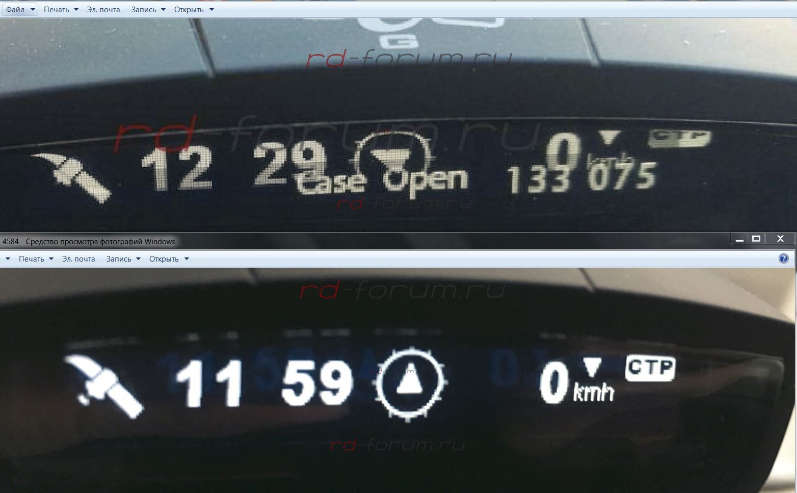

Сравнил скрин с сообщением о блокировке и сделанное сегодня фото дисплея 9540ВТ.
Есть два вопроса:
1. Где на скрине с сообщением о блокировке нижний сегмент кружка "компаса"?
2. Почему обрезан снизу символ нуля (показание скорости)?
Там где надпись "Case open" накладывается на другие символы - там идет наложение слоев, и передний слой с сообщением не скрывает основной слой с индикацией показаний РД.
И только низ кружка компаса вообще отсутствует.
    117,5 КБ · Просмотры: 1 146

@oleum944, самое простое, попытать Николая или корейского друга:D Чтоб подтвердили или опровергли, данную информацию. Зачем, делать такой фотошоп, если нет заинтересованности, не понимаю. Если с целью, чтоб не вскрывали приборы, то какой прок от этого? Ну не понятно:D Так что надо ждать подтверждения или опровержения от изобретателей сего прибора.
