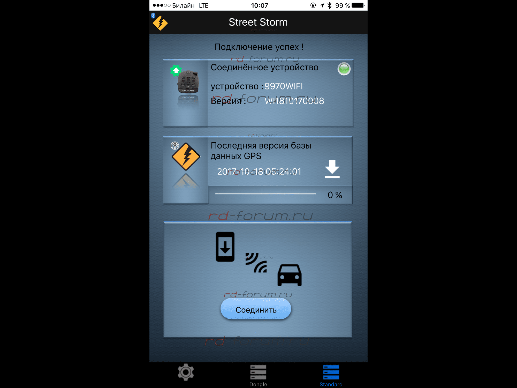

Т.е., до обновления, базы были от 27 сентября 2017 года, а после обновления стали от 17 октября 2018 года? Интересно, это такой привет из будущего? (кто стал президентом? по чём
Следует читать: было 27.09.17, стало 18.10.17
Или просто формат даты поменялся с новой прошивкой?
Я обновлял последний раз по Bluetooth, может из за этого такая разница формата даты.

Да я понимаю, что машину времени ещё не придумали :), просто на картинках
до обновления: 9540ВТ(гг.мм.дд)№прошивки
а после: 9540ВТ(дд.мм.гг)№прошивки
Формат даты почему то поменялся.

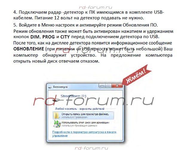

Сегодня обновил ПО и БД.
Касательно обновления Street Storm 9970bt wifi.
1. Для того, чтобы комп увидел Street Storm 9970bt wifi надо соединять комп и устройство НЕ КАК ВО ВЛОЖЕННОЙ ИНСТРУКЦИИ,
а как указано на сайте - ЗАЖАВ КНОПКУ "MENU".
Только после этого (нажать кнопку и после подключения отпустить) - устройство соединилось с компом без проблем.
Так как при таком соединении на экране Street Storm 9970bt wifi нифига не видно, лучше входить в меню и искать иконку "обновление" в темноте :) при приглушенном свете (хотя там и искать нечего - кнопка меню потом влево один раз).
После чего без проблем прошло обновление ПО.
Уже в самой машине без проблем по Bluetooth обновление БД.
Считаю, что это (нажатие кнопки меню) надо подправить в инструкции по обновлению Street Storm 9970bt wifi.

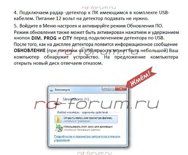

Всем привет! Проблема с обновлением STR-9540BT. При подключении к компу не видит девайс, соответственно не получается обновится. Пробовал на Windows XP,7,10 отключал антивирус, подключал с зажатой кнопкой PROG и без. Может у кого была данная проблема?

В меню настроек зайдите и включите пункт "ОБНОВЛЕНИЕ". в папке с программой для обновления есть инструкция, но её же читать совершенно не обязательно, она для "чайников".

Да, я именно все так и делаю, но не видит комп детектор. До этого пользовался 9540EX, ни когда не было таких проблем!
Подтверждаю, есть такая проблема. Причем, если вместо PROG жать MUTE - ничего не изменяется, срабатывает только описанная производителем комбинация кнопок. В чем дело - непонятно, наверное, в прошивке. Ждем новую, может, исправят...

:(:(:(, прошивка может и поменяет что-нибудь, но чтоб прошить надо чтоб комп увидел девайс:)
только что обновил STR-9540BT через включение Обновления в меню настроек РД. Всё обновилось без проблем. База сегодняшняя.

Это хорошо что обновился, думаю на 99% проблема все же в моем девайсе. Перепробовали со службой поддержки все варианты, не видит комп его. Попробовал для надежности прошлый девайс STR-9540EX, подключился без проблем. Созвонился с магазином объяснил ситуацию обещали поменять, надеюсь вопрос будет решен заменой девайса!

Всем привет! Все спасибо за помощь, вопрос решен. Брак детектора, замена решила все проблемы! @Passerby, может есть смысл тоже проверить на работоспособность детектор....
