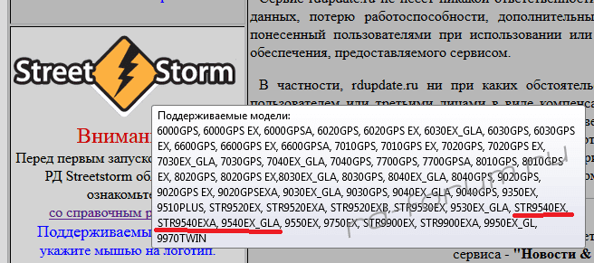

Добрый день. Где скачать инструкцию на зверька и ПО по базам {у официалов не нашел}

А Вы ждёте какую-то отдельную обновлялку? Если не путаю, почти полгода как:
Что имеется в виду под этим термином?

На street посмотрите?
