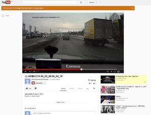

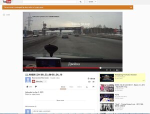

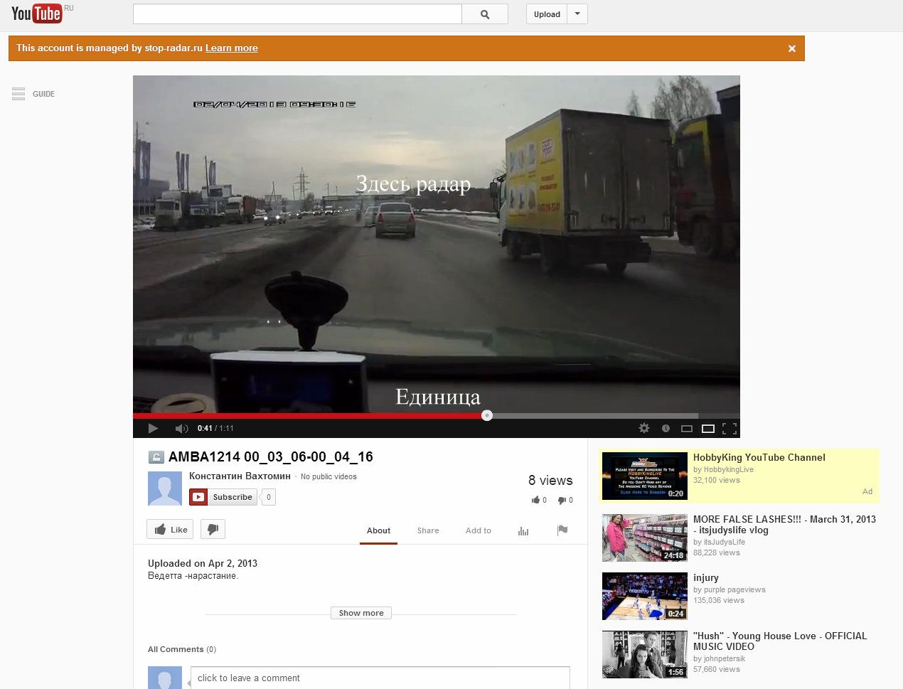

В прямой видимости на расстоянии 100-150 метров Единица на дисплее - это
Кратковременное падение уровня сигнала возможно у любого детектора и зависит от многих факторов, выложил первое что под руку попало, вернее что было в регистраторе, сниму другое - толку то.
По фото рупоров - мне они ни о чем не говорят, я бы сказал на фото скорее 860 и 865... Ведетту то еще никто вскрытой не видел...
У V1 там же сигнал не стабилен, только видео позже начинается, видео не мое.
http://youtu.be/5FGD7pwWBoE
stop-radar
vkn3, Кобра скачет с 1 до 5 и обратно в луче радара.
Это 100% "синтетика"
Мощность излучение радара на близком расстояние менее 200 метров, так меняться не может!!
Честные РД могут просесть на один, максимум два уровня, если у них длинная шкала до 8 или 9, и при наличии препятствия в виде фуры или автобуса.
У вас препятствий нет. Крис подвешен высоко.
Что мешает Кобре показать реальный уровень?

Не могу понять, что там со стрелочками у V1 происходит? Почему он сходит с ума? Трасса пустая, помех нет. Там видимо несколько разных мощных источников, и сигнал скачет? Тогда Ведетта себя повела абсолютно честно!
stop-radar
a-ha, Читаем подпись к видео!
На ферме с рекламой висят по три криса в обе стороны. На выезде с газпрома справа за сугробом крис в зад. По миганию стрелок В1 видно, как после фермы он начинает предупреждать на наличие опасного сигнала спереди. Режим А.
