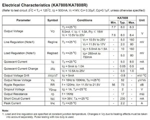

Это не требования народа - это ТТХ преобразователя напряжения, который стоит в Гамме. Там стоит КА7808 и именно он задает начальные характеристики питания Гаммы... т.е. напряжение питания схемы = 8 вольт... ток до 1А... диапазон входного напряжения от 10,5 до 23 вольт!! Какие 12,5? Откуда эта цифра? Далее в схеме есть еще преобразователи на 5В для питания отдельных цепей, но это уже другая история...

А Закон Ома причем тут? Или я где-то написал, что достаточно подать 10,5В и 0,1А? Речь идет о питании электросхемы радар-детектора, который использует преобразователь 7808. Согласно ТТХ ему достаточно 10,5В (условно примем, что ток можем обеспечить любой необходимый, чтобы напряжение не проседало)
