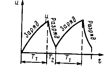

Как конкретно работает Инспектор не известно. В любом РД микроконтроллер обрабатывает данные в реальном времени, надо непрерывно следить за радарами, следить за кнопками вдруг пользователь что нажмет, зажигать разные лампочки и индикаторы и всё это одновременно. От того как написана программа многое зависит.
От нагрева изменяются величины разных деталей. Есть коэффициент температурной нестабильности для резисторов, конденсаторов микросхем.
Для управлением гетеродина применяют пилообразное напряжение.
Конденсатор заряжается через сопротивление, через некоторое время конденсатор разряжают и получается примерно такая картинка.
Эта пила должна быть очень стабильна, и от того как при нагревании меняют свои величины конденсатор и резистор зависит и форма пилообразного напряжения. А от этого и характер изменения частоты гетеродина.
Например, процессор считает что через столько-то миллисекунд у гетеродина должна быть такая-то частота, а она может быть немного другой. Т.е. процессор считает что в данный момент он ловит диапазон Ка, а на самом деле ловится диапазон К.
Потом сам гетеродин может менять частоту от нагрева сам по себе.
Причин много может быть.
