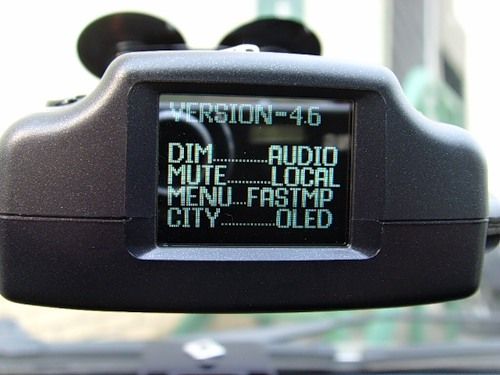

Реагирует на заправки, жд переезды, хотел убавить чувствительность, поставил везде выкл, сохранил, теперь после включения заставка города показание напряжения, переходит в режим,горит точка и всё НЕ РАБОТАЕТ НЕ ОДНА КНОПКА. ПОМОГИТЕ ПОЖАЛУЙСТА, как это отремонтировать, чтоб заработали кнопки такое впечатление , что он завис SHO-ME 1795 СПАСИБО!

нет . Включаешь в сеть он начинает работать всё перебирает и и затем переходит в режим когда горит точка и всё кнопки не работают и он не реагирует. Вот что я там выключил? не могу понять. Поигрался им полчаса. А купил очень далеко .

после того, как я что-то выключил, я не могу воити в меню, кнопки не работают, а рд после вкл. как положено прис.ремни, вкл.Х загорается город,14в, кнопки не реагируют, затем точка и всё сделать не могу не чего.

Iva, пробуй так:
Зажимаем одновременно три кнопки: DIM, MUTE и CITY.
Затем не отпуская кнопки включаем радар.
Получаем такую картинку
далее жмем MENU происходит какая то автокалибровка и сброс настроек. может поможет.
