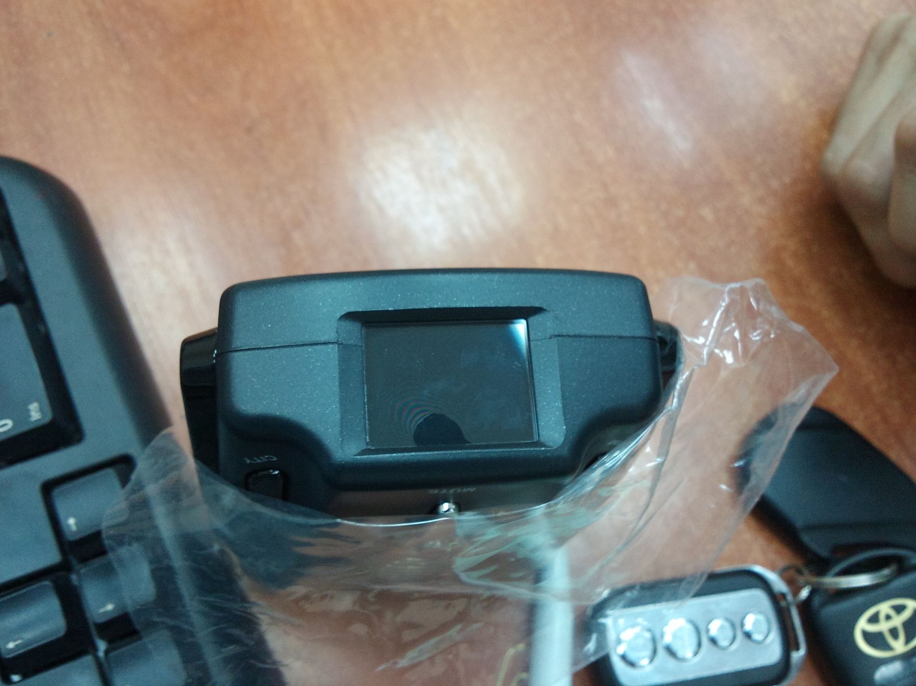

На 6й день использования у моего 1795 вытек дисплей... Просто вот так не с того ни с сего, утром приехал на работу все было ок, вечером завожу смотрю... ппц! :mad:
Отнес назад в магазин, продавец списался (созвонился с представителями в Москве, некой Еленой), отослал фото косяка, на что дама из Sho-me сказала что это механическое повреждение... Правда на мои замечания о том, ни каких следов повреждений и вообще внешних воздействий нет! Пыл немного поумерился... Жары у нас + 15 днем на солнце всю неделю было... так что температурный фактор тоже отметается...
Забрали, сказали будут разбирать для выяснения причин, если признают брак то заменят...
Тут есть представители Sho-me?! Хотел бы послушать их комментарии...
Update: позвонили тока что, сказали подъезжайте за замену - ребята с магазина просто молодцы, встали на мою сторону *BRAVO*
Всех приветствую, эта некая Елена, дама из Sho-me:D/, Мне очень льстит конечно что Вы меня назвали дамой:D:D
Во первых, по фотографии я не могла установить причину такого сотояния дисплея. Обычная причина "вытекания" OLED-дисплеев - механические поверждения. упал, ткнули чем-то, мало ли что может случиться. Совершенно логичный вопрос - а что случилось? Было ли какое-то повреждение? Ваше недовольство понятно. Мы примем радар, проведем экспертизу и о результатах отпишемся обязательно на форуме. А пока предоставляем фото в студию:D)

kosterok
20.08.2010
Ух... Санта-барбара какая! По фото конечно не треть дисплея, но видно что пиксели побились.
В том то и дело что пиксели НЕ побились! Изображение за(!) черным пятном НЕ изменилось, то есть экран по прежнему исправно отрисовывал всю поверхность экрана :dirol:
Elena рад Вас услышать напрямую, без "испорченного телефона", и в двойне рад что Вы не обвинили меня во лжи или подлоге фактов.
Меня конечно веселят такие вещи как "диагноз по телефону" или "дефектовка по фотографии"... но заверяю Вас, как профессионал в данном вопросе (радиотехнике), что в конкретно моем случае причина на 100% не в во внешнем воздействии, ни кто не тыкал в дисплей (некому), ни кто не ронял РД (постоянно находится в одном положении - на штатном кронштейне крепления на ЛС) и т.д.
Смею предположить что причиной данного "Инцидента" скорее всего стало:
а) вибрации в автомобиле (Огромный минус Sho-me как разработчику), хотя какие вибрации?! по ямам не скачу, только по хорошим дорогам передвигаюсь...;
б) Некачественная сборка, корявый монтаж (перекос, отливы на корпусе и т.д.)- как Вы наверное смогли заметить пятно появилось, и имеет своё "начало" с краю, т.е. на самой своей кромке.
Так что... Елена... просите выслать Вам РД, разбирайтесь, проверяйте, выясняйте истинную причину, и мой Вам совет на будущее - не делайте скоропалительных выводов, тем более по размытой фотографии сделанный на мобильный телефон ;-)

дык ето не похоже на мех. повреждение:D
Sasha
18.07.2010
130
Челябинская область
Whistler PRO 68SE
Рено сима
там похоже краешек корпуса зажал жк-пластину.

Судя по своему прибору, я бы так не сказал, внешне сборка на высоте!
У меня внешне тоже не придраться... но это не показатель, что то же послужило причиной, и это "что то" однозначно заводской дефект... вопрос только дефект чего ?! Сборки или комплектующих (дисплея)
Мне РД заменили, уже новый стоит... будем посматреть... :) Не дай бог, вылезет еще у кого аналогичное... стучу 3 раза по дереву :)

А это тогда что, - ..."корявый монтаж (перекос, отливы на корпусе и т.д.)"?
имеется ввиду монтаж внутренний, чуть плата перекошена, чуть дисплей кривенько впаян и т.д. отливы могут быть на корпусе (через которые отливается коробка) причин множество... че китайские поделки не разу не разбирали что ли?! :D Они снаружи все конфетки, а стоит открыть...
на новом так же или получше сборка? (внешне)
Внешне и старый был норм. собран...
