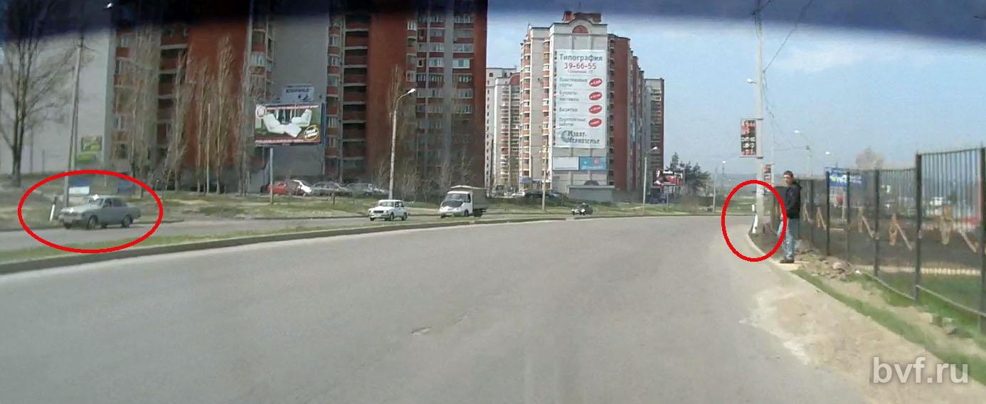

Итак для сравнения выложу визиря на штативе, работал на добивание после треноги на въезде в город, контрольный выстрел, поток был плотный не как на панорамах :), ехал за грузовичком и автобусом типа neoplan здоровый сарай такой. Первая сработка была примерно тут.
600 метров в округе получаем ГАИ стояли где машинка бежевого цвета. smit404 На визирь у тебя результат лучше, да и вообще визирь не проблема проблема искра.

Как и обещал видео на хитро установленный слабомощный крис. Первый писк был в Ка на рд в другой машине. Расстояние до камеры метров 200 :(.

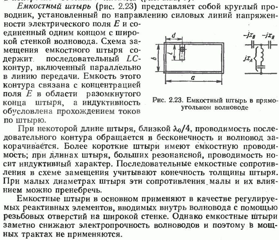

Разная длина, разная настройка

То есть велосипеда не изобрели, наилучший вариант по Farnsworth, то есть просто без двух винтов?
Brazers, у тебя же задний (типа VG-2) и передний который в оригинальной компановке гладкий выкручены?
P.S.: интересно, отрицательно повлияла только длина, или еще отсутствие резьбы (диаметр и геометрия поверхности)... Ну да ладно, подтвердили наилучший вариант.

smit404, да я выкрутил винты, и все 3 дырки закрыл сверху фольгой от шоколадки накрытой скотчем :)(колхозный тюнинг) , что тоже почуть влияет на усиление - меньше дырок лучше сигнал в рупоре идет. Ну и вот с родным винтом помеха в Х вернулась в тоже месте где и раньше :):). Эх научил бы кто как его заставить реагировать на лисд... Добавлю что по реакции шомик со всеми винтами базовый равен 1740 и кранчам, без 2х винтов становиться почетче :). Ну а с длинным рупором как где то есть видео, так и вообще супер...
