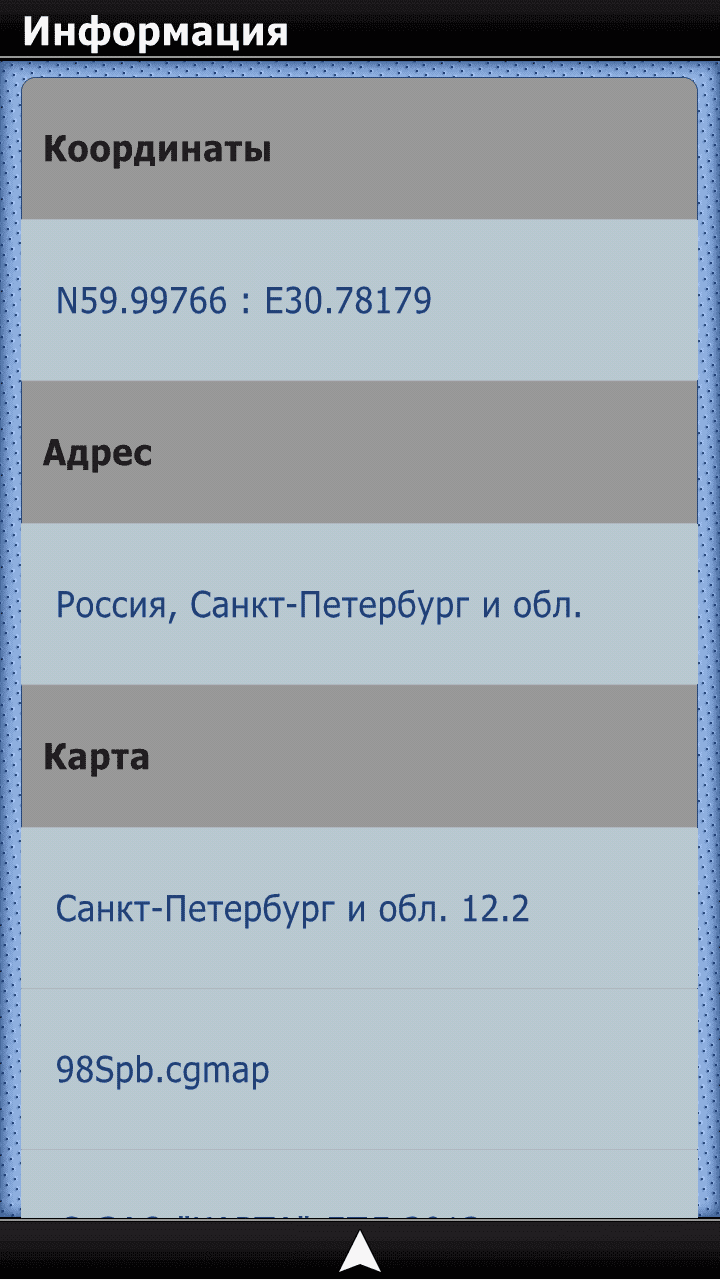

Мне нужен бэкап пользовательских точек с 1 добавленной точкой и данными по ней (координаты, скорость, дистанция и т.п.).
Сам сделать не могу, нет кабеля питания к РД.
Лови http://yadi.sk/d/TGB6jYo5D7xro

@Djei-spb
А что это за файл? Я имел в виду для РД 9500[DOUBLEPOST=1385113543,1385113427][/DOUBLEPOST]Ааа... понял, то что надо вроде, просто сперва поглядел картинку. А как ты получил эти координаты?

а на какой дистанции оповещение точке? И есть ли у точки направление (как в спидкаме)
точка помечена как speed cameras, соответственно о ней идёт оповещение за 500 м. при скорости до 88 км.ч. и за 800 м. при скорости выше 88 км.ч. направление у точки есть но не всегда корректно он его помечает
надеюсь скорость и дистанция находятся в самой точке, а не прошивка ее определяет по типу точки.
