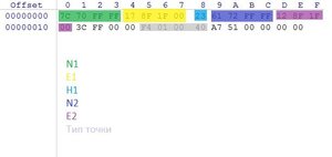

Вторая версия точек: http://yadi.sk/d/pouyzHxWDfhUQ
Исправил угол и добавил вторую пару точек на камеры средней скорости.[DOUBLEPOST=1385992041,1385991321][/DOUBLEPOST]Вот так выглядит в бинарном виде точка для камер средней скорости

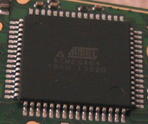

Получил прошивку РД 9500.
Знает кто какой контроллер там? Похоже на AVR32. Надо декомпиллировать прошивку...

ATMEGA64

@umpel, ты случаем не знаешь, в моделе 9500 два микроконтроллера atmega64? (второй на GPS). Или я что-то путаю...

Вроде Атмега64 одна... надо внимательнее рассмотреть для уверенности

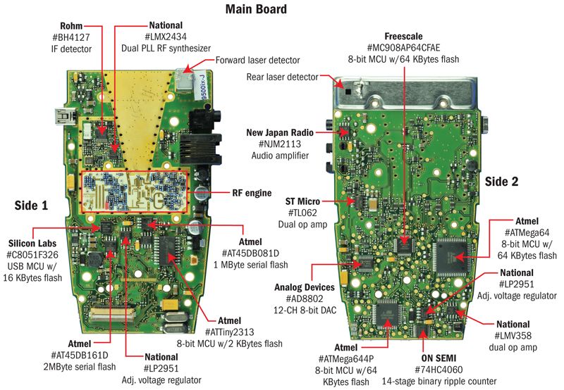

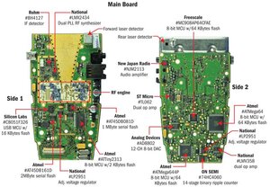

Глобально схема выглядит так:

Все верно, основной микроконтроллер ATMega644P, для GPS - ATMega64[DOUBLEPOST=1386229458,1386229388][/DOUBLEPOST]
если снять лог с порта (я так понимаю там виртуальный com) - это прояснит ситуацию.
пока до этого не добрался, не хватает времени.[DOUBLEPOST=1386229659][/DOUBLEPOST]@umpel, судя по схеме, в РД 3Мб флеш памяти. Если под точки 1 мегабайт отводится (больше я не смог записать, это примерно 40000 точек), то где остальные 2Мб??
