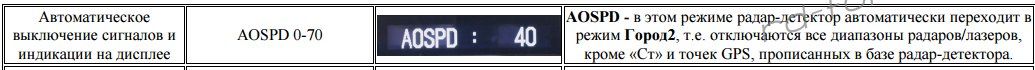

Только после 80 не получится. АО имеет предел в 70 км в час. с 70 до 80 все равно АТ включится. Ну или Город 1, как настройки зададите. Хотите АО больше 70? Тогда ручками...
Уважаемый vovan, так у меня и задано: AOSPD=20(Город 2), почему тогда после 20 происходит переход в режим АТ? Какие настройки у меня не правильно выставлены? ATSPD надо выставить 70 а не 80 чтобы АО работал после 20?

Ну так поставьте АОSPD=70 и у Вас будет город 2 до 70. Между 70 и 80 включится АТ, а после 80-Трасса.
