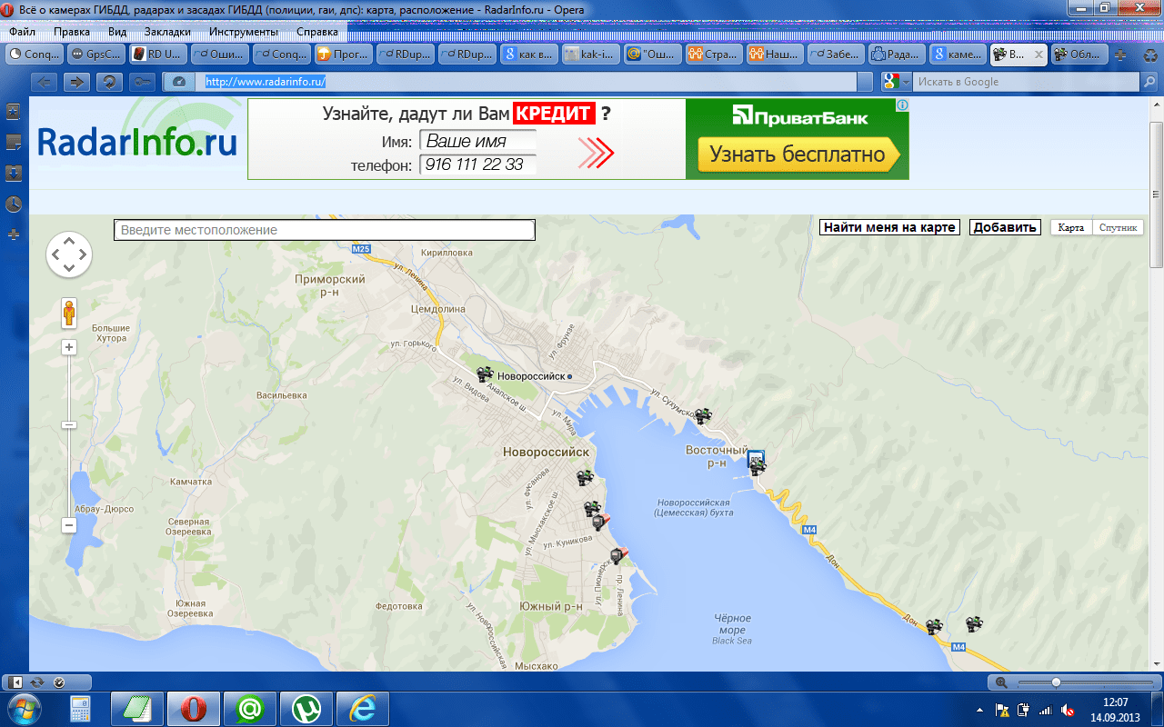

посмотрите ссылку: http://www.radarinfo.ru/gibdd/camera-list/23/0/0 - камеры по краснодаскому краю (их немеренно).
а также неполный список камер по новороссийску:

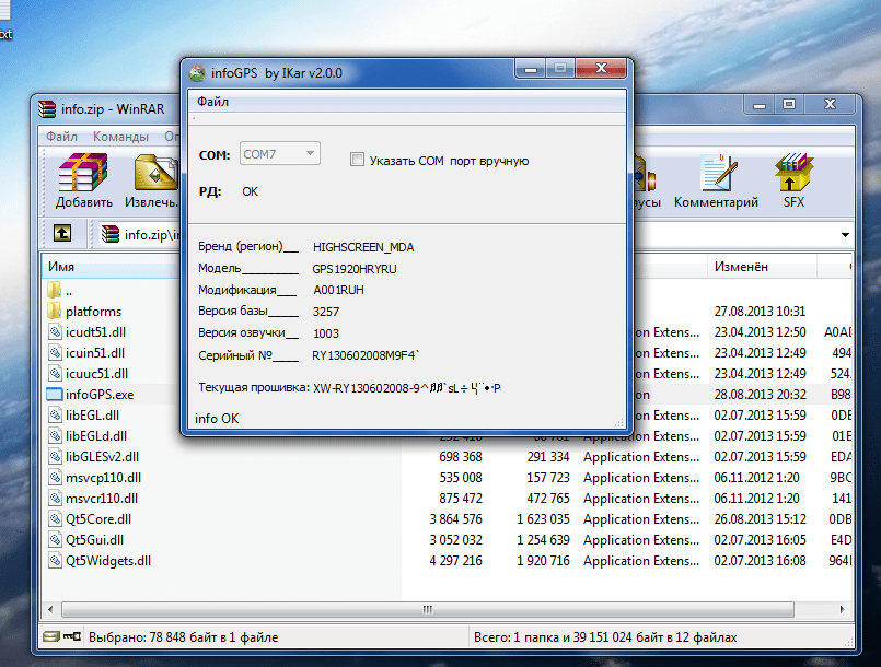

Как вариант: покажите что показывает моя программа сейчас. Потом ждем Passerby, он лучше соотнесет highscreen и 1920, и, скажет какая точно "разновидность" нужна. Потом ждем что кто-то из владельцев данный разновидности откликнется. После этого можно будет более менее безопасно "вернуть все взад, как было"
только что прошился на этом сайте:

Честно говоря не вникал в то , какие сейчас модификации существуют ( поэтому ,возможно, лучше все же дождаться Passerby). Но, IMHO, максимум что ум вас поменялось от изначального состояния- это "бренд". Переписать это не проблема. Мне нужно увидеть скрин ( а лучше получить файлик) , у которого модель и модификация будут такими же, а бренд будет conqueror. После я смогу переписать Вам в изначальное состояние.
Теперь, что касается собственно вашей проблемы. Если вы прочитали ссылки , которые я давал, то должны понимать, что прошивка у вас не поменялась никак. На rdupdate вообще бренд, по большому счету игнорируется ( насколько я понимаю). Ваша проблема связана с тем, что изначально у вас была китайская база точек, а сейчас вы можете загрузить либо от highscreen( без регистрации), либо от speedcam(с регистрацией). Ни в той ни в той "нужных" вам камер нет.
Вашу проблему можно решить тремя способами ( способы расставлена в порядке "правильности" в моем представлении):
1. Сделать запрос на добавление камеры спидкам предоставив их координаты, ( а не ссылку где можно эти координаты найти- т к , если грубо, вам нужно-вы и ищите) тогда с rdupdate у вас будет все загружать как вам надо ( с регистрацией), в не зависимости от прописанного бренда.
2. Переписать бренд - тогда вы будете получать китайскую базу ( как изначально) либо с серверов китайцев, либо с rdupdate через режим "зеркала" ( без регистрации)
3. Тупо скачать базу китайцев, и загрузить ее в прибор, вообще игнорируя как он себя идентифицирует. С этим надо чуть чуть повозиться ( в основном мне :) ) , но это тоже возможно. Правда после любого обновления все "слетит"
Но, IMHO, максимум что у вас поменялось от изначального состояния- это "бренд".
И модель - на ту, что выделена производителем для хайскрина...
Неправильно понимаешь. Для однозначного определения того, что же нужно выдать прибору, используется пара brand & model, поскольку есть варианты с одинаковой моделью, но разными брендами и прошивками.
Теперь, насчет того, что произошло у @ganaks и чего ему хочется :) Изначально, как понимаю, речь шла о том, чтобы РД заработал хоть как-нибудь... Поскольку системная область уже была искурочена хайскриновской обновлялкой, ей же все и реанимировали, но - "до хайскрина".
Вторым этапом, насколько понимаю, хочется вернуть все в исходное состояние. Соответственно, из пяти известных (точнее, уже обрабатывавшихся сервисом) к настоящему времени разновидностей:
A001PRUH
A001PRYRU
A001RFRYRU
A001RUH
A001RYRU
более всего похожа на ту, что была "родной", A001RYRU (type=CONQUEROR[GPS1920HRYRU).
Идеальный вариант - обратиться с просьбой к владельцам такой модели записать утилитой ikar'a файлик с системными данными, характерными именно для этой модели. Затем, под руководством ikar'a, аккуратно выполнить действия по замене системных данных на "правильные".
Второй способ - попробовать использовать ту самую хайскриновскую версию обновлялки, которая не проверяет, что за прибор подключен, а сразу выполняет все действия, ориентируясь на тип РД, который ей сообщили. Для этого используем оригинальный линк:
http://public.gpscamera.org/Service...H.application?type=HIGHSCREEN/FH118RUH&lng=ru
и меняем в нем тип РД на нужный. Получаем:
http://public.gpscamera.org/Service...pplication?type=CONQUEROR[GPS1920HRYRU&lng=ru
С вероятностью 99% после обновления по второй ссылке - прибор вернется в первоначальное состояние. В крайнем случае, обновившись еще раз по первой, его можно будет вернуть к тому, которое есть сейчас.
Каким путем идти - решать владельцу...
