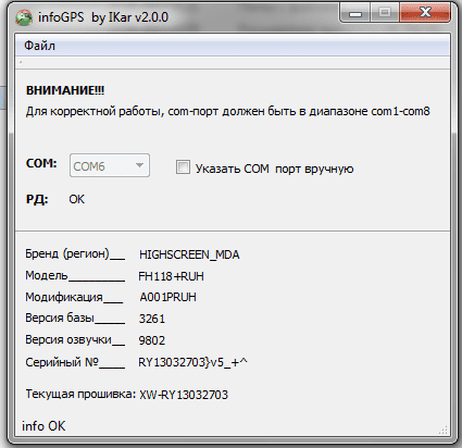

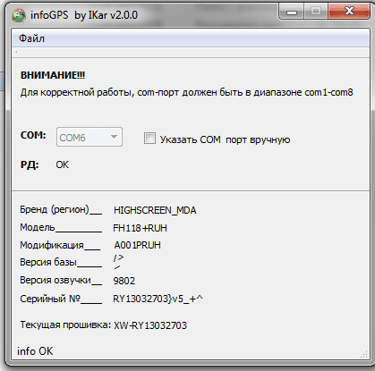

Обновлялся сегодня с rdupdate. Началась заливаться непонятная база данных />/. При проверке после программкой от IKar, высветился такой же номер базы. Прибор, судя по строке в программе обновления, прошел процесс обновления успешно, но на РД мигало - "no db". Повторное обновление привело прибор вроде как в порядок. Кто то может сказать почему проблема с базой была?
    9,7 КБ · Просмотры: 1 172
    9,9 КБ · Просмотры: 1 169
На хостинге сегодня была авария, перерасчет базы был в нестандартное время:
Версия базы: 3261 от 18/09/13 (18:24:26)
Соответственно, процедура обновления РД проводилась:
первый заход = 2013-09-18 18:24:31
второй заход = 2013-09-18 18:44:58
Первый - попал на сам момент замены данных на сервисе, на 10 секунд раньше или позже - все прошло бы штатно...
