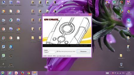

Доброго времени суток.
Вот и я к вам за поможЕнием..
При очередном обновлении с ноута,с которого всегда всё проходило замечательно, произошёл злосчастный dn..
Прокурил темку, попробовал с разных компов, шнурков... не помогает, скрины ниже, так на всех компах и порты USB я наверно уже изрядно потёр..
При подключении радара к компу,слышны щелчки, а потом устройство находится и всё гуд..

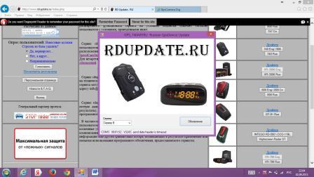

при загрузке и китайского сайта, так же и с русского зеркала на 100% обновлённых базах происходит затык и снова dn
нашей базе, тоже самое
и снова 100% а потом..затык и на радаре dn
В общем готов на эксперименты((
1. Вы думаете на Ваших скринах что-нибудь видно? Ваш рабочий стол не поможет решить проблему, сделайте скрины, чтобы можно было различить что написано в строке статуса программы обновления.
2. Покажите , читается ли корректно системная инфа https://www.rd-forum.ru/threads/programma-dlya-opredeleniya-modeli.4695/
3. Пока, по тому что написали, похоже что флешка "накрылась"

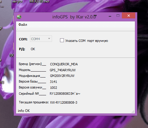

сорь за скрины.. могу сделать крупнее
прогу потестил..
"накрылась" флешка- простите недопонял:rolleyes:
для инфы..делал и на 7 и на 8 винде
Сделайте и выложите. Или просто аккуратно перепишите что появляется в строке инициализации в конце, и непосредственно перед "ошибкой". Напишите вообще какие этапы перед этим проходят успешно ( идентификация , загрузка голоса, загрузка базы). Возможно они называются чуть-чуть по другому ( пишу по памяти) - но, думаю , должно быть понятно.
прогу потестил..
С системной инфой, как и ожидалось, проблем нету. Но теперь мы это точно знаем :)
Винда вряд ли имеет значение, если прибор "увиделся ". "Накрылась флешка" -значит "накрылась флешка":) Там внутри есть микросхема флеш памяти. Приблизительно как флешка в бытовом понимании , только без корпуса и USB. :) На нее собственно записывается и база, и вся системная инфа, и загружаемые прошивки. Вот похоже что , ее часть "накрылась" и теперь не "пишется" и, возможно, не читается. Если диагноз подтвердиться - теоретически микросхема под замену. Но никто из продавцов и "сервисов" с этим связываться не будет, IMHO. Если на гарантии - возврат. Если нет ( и диагноз подтвердиться) - в мусорку или на запчасти.

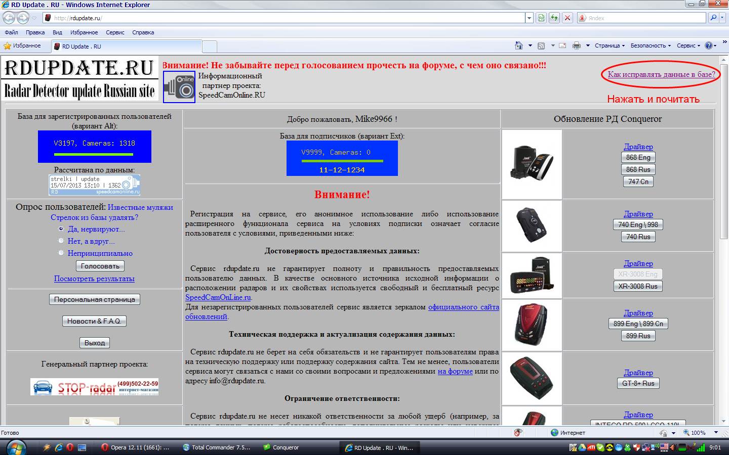

Реально и в Новороссийске немеренно камер (в том числе радарный сигнал которых ловится радар-детектором) и по трассе Новороссийск-Краснодар их немеренно.
Координаты Камер, которые не берутся радарной частью, в соответствующую тему и желательно с видео что они не берутся (ну с фото по крайней мере), предварительно прочитав это:
В оригинальной прошивке они были почти все. Но я сделал ошибку, когда подумал, что лучше обновить базу - в результате всё снёс. А восполнить потерю теперь не знаю как. Наверное никак.
Восполнить потерю можно, обновившись с сервера оригинальных обновлений или с сервиса RDupdate.ru без логина на сайте. После этого Вы получите оригинальную китайскую кривую базу со всем мусором, с которой не рекомендуется ехать в незнакомую область, т.к. база неактуальна.
