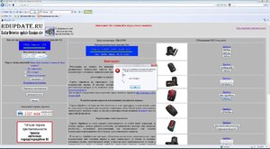

Не знаю полезно будет тут упоминание или нет, но на в начале этой недели у меня вылезала ошибка как на прилагаемом рисунке "... echo "No item";...". Несколько раз отключал/подключал РД от компа. РД был подключен к заднему USB естественно. Все вылечилось выключением Kaspersky Internet Security (Яндекс-версия 12.0.0.374). При включении KIS обратно повторить ошибку не удалось. Может кому пригодится такой способ попытаться решить проблему невозможности обновиться.

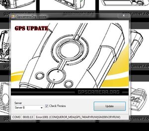

Сегодня решил обновиться на http://update.gpscamera.org/ryru.html и в результате пишет ошибка 1001. При обновлении раздался какойто треск и теперь только надпись dn. При подключении к машине, тоже dn. При попытке обновления на нашем сайте rdupdate пишет что не может найти чтото.
Снес драйвера, переустановил и о чудо, прошился снова. Версия V 0056.
