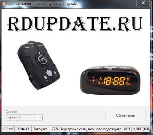

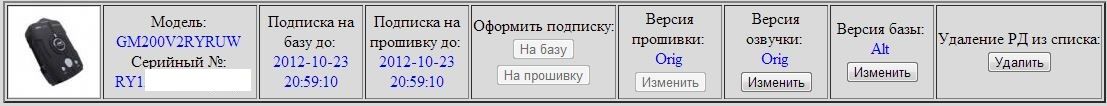

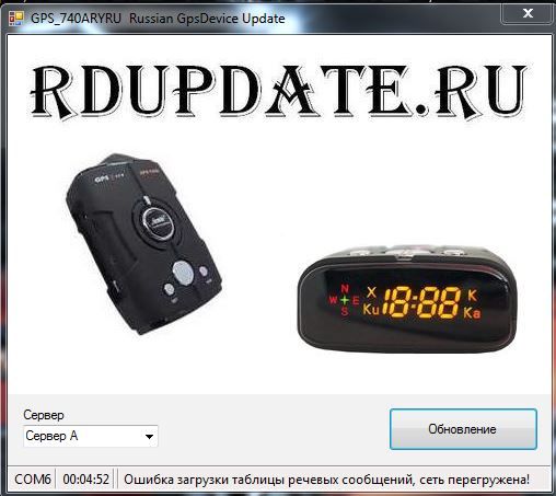

Доброе утро!
Скажите, а что значит сия ошибка у меня. ?
Что делал :
1.Собрался в дорогу, подключил к ноуту с полным питанием через хороший кабель свой 740A RUS и с rdupdate.ru начал загружать обновление.
2.Бах - после 2 инициализаций известная ошибка с отсутствием там какой то записи.
3.Не беда, почитав ветку и уже поимев пару недель назад такую же ситуацию лечу на http://update.gpscamera.org/ . Жмакаю по своему РД, что то бегает-инициализируется, минуты через 4-5 Ошибка 1001.
4.Бегу на rdupdate.ru и вуаля - получаю ошибку на скринах.
5.Пару недель назад в пунтке 4 все закончилось успешно.
Возникают два вопроса :
1.Что я не так делаю ? :(
2.И что собственно происходит с 740 и обновлялкой на rdupdate.ru ? Год все обновлялось успешно а тут за 2 недели при достаточно простом алгоритме обновлений и потенциально "Прямых" руках полно народу получающие "полукирипич". Ветка как на дрожах растет. Что массовое умирание флешей у изделей ?
Алгоритм делал раза 3-4 и всегда на 72% вываливается окно с ошибкой. Причем до 72% бодренько так грузит данные.
Одно НО : обновляю через HGPRS (на даче) - скорость приличная до 1 мбита временами.
Весь этот год Вы также обновлялись на даче? Может стоит попробовать другой канал связи, который побыстрей? Выделенка дома, например, если она там есть.
Tarzan
10.05.2012
449
6000s/5900s/6200s
CX-5/Monjaro
Mike9966,
Да нет конечно :), впервые на самом деле.
Сегодня поеду в город (питер) - попробую на более качественном инете :-(. Надеюсь это ответ на вопрос 1 касабельно текущей ситуации.
А вот две недели назад я обновлялся через 20 Мбитный проводной интернет и ситуация была очень уж похожая. Благо разрешилась. Так что как мне кажется инет тут как вторичка.
11 221
Возникают два вопроса : 1.Что я не так делаю ?
Вы сами подробно ответили на этот вопрос:
Именно это и пишется в строке статуса программы. Пока обновлялка не получит все необходимые для работы данные с сервера - ни о какой их заливке в РД и, соответственно, "убиении флэша" речь просто не идет.
