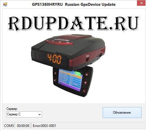

вот скрин ошибки
    31,1 КБ · Просмотры: 1 193
