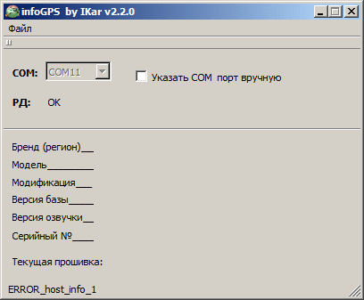

Всем привет!
Вот и я заполучил полукирпич. По факту и подробно: у меня Highscreen Black Box Radar plus. Давно уже. Несколько раз я его обновлял по ссылке на сайте Hghscreen, всё проходило отлично. Вчера вздумал повторить и получил «Устройство заблокировано». Какая прелесть!
Пошарив по сайту (ryru|update).gpscamera.org и заметив краем глаза на этом форуме чью-то реплику об успешном опыте перепрошивки HBBRP в Conqueror решил это сделать (и оказался дурак, как это теперь стало очевидно :) ) — оно что-то там активно инициализировало, выдавало Error 1001, и в конечном итоге я получил полукирпич, в котором замечательно продолжает работать видеорегистратор, но полностью отказал радар-детектор. При включении питания (хоть в авто, хоть по USB) стабильно стоит в позе "dn".
Зарегистрировался на rdupdate.ru. По кнопке «Highscreen Blackbox Radar plus» получаю что-то там про отсутствие ссылки на объект. Форум многократно говорит — прошейся сначала по оригинальной ссылке, либо на rdupdate.ru — в режиме гостя. Но в режиме гостя на rdupdate.ru нужная мне кнопка заблокирована, а по оригинальной ссылке, как я уже и говорил, «Устройство заблокировано».
Ну, и как же быть теперь в такой ситуёвине?
PS: По поводу моего сетапа могу заметить следующее — Windows 7/64, шнурок короткий и двухвостый, втыкаю оба в зад компутера, да и вообще — я же не раз обновлялся, всё рабочее, здесь придраться не к чему. Пробовал на двух компутерах.
Вот за подобное поведение ее и заблокировали...
Смотрю на картинку и думаю... Сразу Вас отправить к ikar'у в личку, или сначала еще разок попробовать...
Давайте так. Для чистоты эксперимента - отключили всё. Перезагрузились. Подключили РД. Запустили эту утилиту.Показали скриншот... Ок?
calm
17.11.2013
Highscreen Black Box Radar+
Ford Kuga II
Отключил. Перезагрузил. Зашёл под новым чистым логином. Убил антивирус. Подключил девайс. Запустил InfoGPS. Резальтат абсолютно тот же самый :(
Подумываю, стоит ли делать это же на компутере со старой доброй 32-битной XP?
@calm, для того, чтобы окончательно исключить вариант с кривым взаимодействием драйверов с х64 - да, стоит.
По идее, картинка должна быть максимально похожа на ту, что приведена вот тут: https://www.rd-forum.ru/threads/con...screen-bb-radar-plus.4053/page-34#post-237876
Если в соответствующих полях так и остается пустота, либо неразборчивая каша - пишите напрямую в личку ikar -у, там уже ни один сервис обновлений ничего исправить не сможет, только его утилитой реанимировать, четко выполняя инструкции.

Увы, попытка на XP завершилась с тем же самым — никаким — результатом. Отписал ikar'у...
Увы, всё, что могу...
Сейчас Вам остается только терпеливо дожидаться ответа, ikar весьма плотно занят сейчас рабочими проблемами...

Доброго времени суток всем!
Имею в эксплуатации Highscreen Black Box Radar plus, попытка обновить прошивку обернулась "ситуёвиной" как у calm
https://www.rd-forum.ru/threads/oshibki-pri-obnovlenii-conqueror-gps.4059/page-14#post-238102
причём один в один.
Потратил довольно много времени на изучение разных веток форума. И..., таки не зря.
вот что помогло:
Программа для определения модели:
https://www.rd-forum.ru/threads/programma-dlya-opredeleniya-modeli.4695/
здесь, Уважаемый ikar, разместил заветное лекарство "recoveryHS" и инструкцию по применению:
https://www.rd-forum.ru/threads/con...screen-bb-radar-plus.4053/page-33#post-237494
Рекомендую ознакомиться со всей веткой:
https://www.rd-forum.ru/threads/conqueror-gps-1920-fh118-highscreen-bb-radar-plus.4053/
интересен опыт Андрея Сергеевича:
https://www.rd-forum.ru/threads/con...screen-bb-radar-plus.4053/page-34#post-237824
В результате работы программы "recoveryHS" услышал:- "Режим загрузки". Перепрошил дивайс с rdupdate, предварительно залогиневшись, и чудо свершилось - Highscreen BB Radar Plus снова в строю!
Огромное, человеческое СПАСИБО великому ikar!
а также выражаю благодарность Passerby, andefim, - Дай БОГ вам всем крепкого здоровья!!
