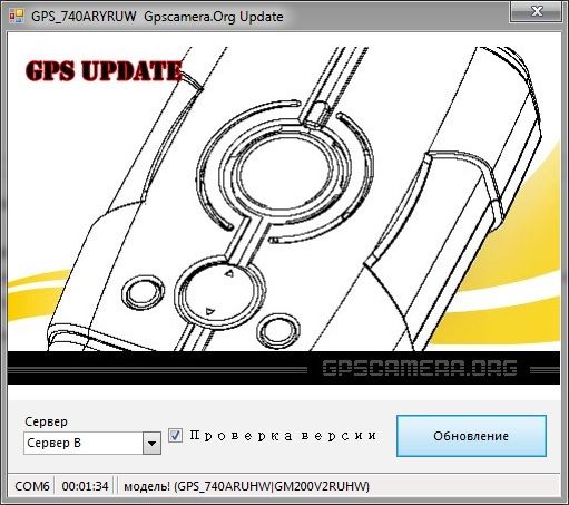

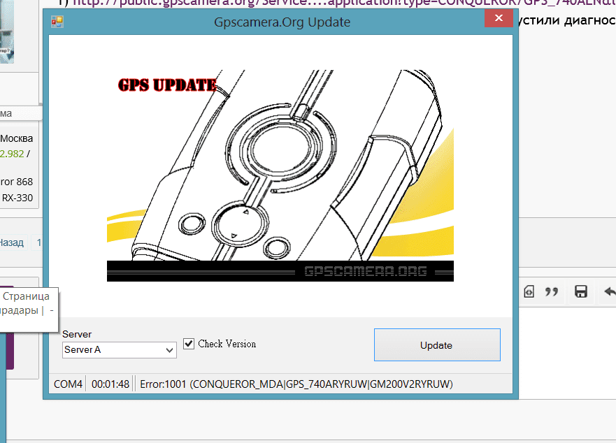

в обновлялке такой скриншот
и в диагностике

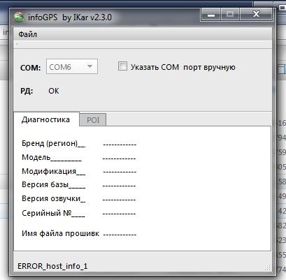

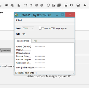

Здравствуйте! Аналогичная ситуация, как у @Dzhekin , только при подключении РД к питанию в авто или USB не загорается экран. Точнее, пытается, но тут же гаснет. А также, "трещит" динамиком. Есть выход из ситуации? Все делал как в FAQ, рекомендации, данные для @Dzhekin, тоже выполнил - без результата.
Скрины:

@Passerby, как-то так.
И через программу не сохраняется info.bin, если это имеет значение.
Потому как нечего там сохранять...

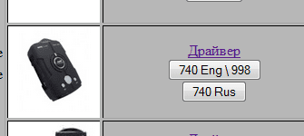

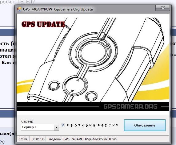

Регистрируетесь на rdupdate, логинитесь, пытаетесь обновиться по кнопке 740 Eng \ 998:
Поскольку процесс будет длительно-многозаходным и никого более из-за экзотичности ситуации не касающимся - следующие веселые картинки отправляете уже мне в личку...

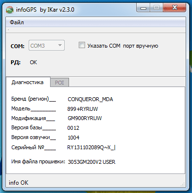

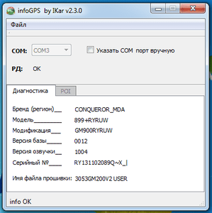

Доброй ночи!Есть вопрос.Не могу обновить базу на GPS-899+. Лог и info приложены.
Пробовал тремя браузерами...не выходит.
    9,9 КБ · Просмотры: 970
  • DICS6KVA.log.txt
    11,9 КБ · Просмотры: 613
@korsar, по картинке, за исключением того, что прибор ни разу не обновляли, с ним все в порядке.

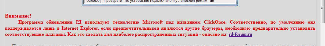

@korsar, файл
URL-адрес развертывания : file:///D:/User/Downloads/GPS_ServicePack_RRUS.application
должен не загружаться и сохраняться на диск, а автоматически запускаться на выполнение.
Если Вам каким-то образом удалось добиться того, что IE на Вашей машине это делать не хочет - пробуйте другие варианты: https://www.rd-forum.ru/threads/obnovlenie-gps-modelei-bez-ie.2893/

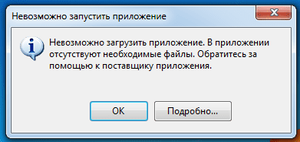

Еще раз здравствуйте!Попробовал все что описано..(еще раньше,так как сначала делаю сам и только потом обращаюсь за помощью). При запуске ClickOnce выходит окно с ошибкой(см. вложение...)Почему это происходит вот вопрос?А автоматически запускаться на выполнение он не может так как ему не хватает файлов указанных в логе.
