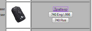

Да так и делаю захожу нажимаю на драйвер он скачиваеться а потом начинаю обновление для 740 рус
То, что Вы скачали себе на компьютер архив с драйверами - совершенно не равнозначно тому, что драйвер установлен.
Распакуйте полученный архив и выполните установку.

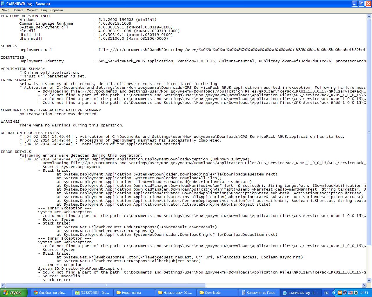

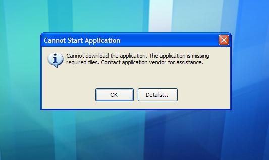

не получается обновить А740. До этого где-то месяц назад все прошло отлично, сейчас подписался на РС и не смог обновить. при запуске программки вылетает такое сообщение

@maxpain,
1) версия виндовс, версия браузера
2) что написано в Details

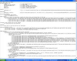

maxpain

Обновился через ИЕ на другом компе.
Про хром на будущее прочитал. Спасибо
